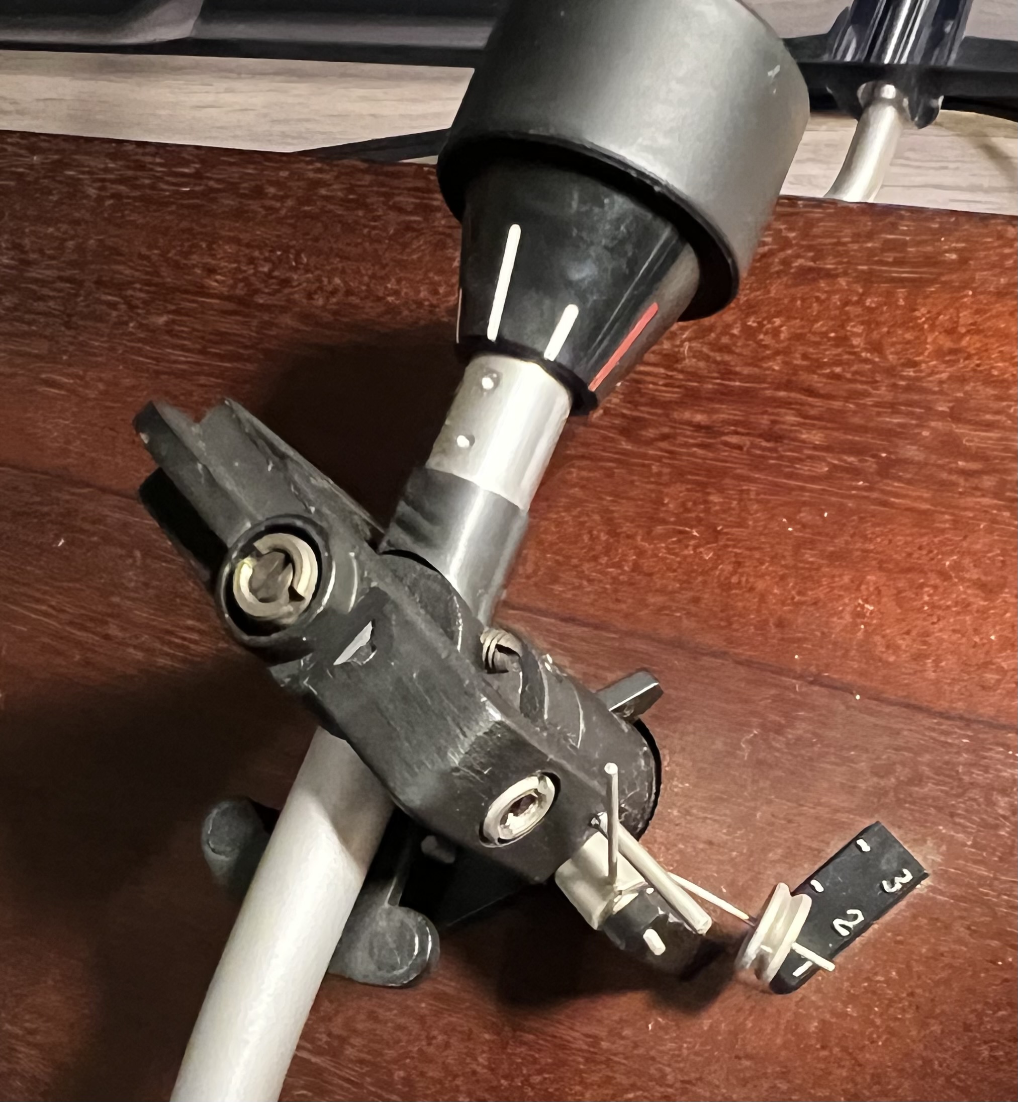

Poczyniłem pierwsze kroki.. pasek wymieniony, talerz naoliwiony, headshell zmieniony (czy dobrze skalibrowany, to nie wiem czy się kiedykolwiek dowiem ;D). Nasunęło mi się jedno pytanie i znalazłem jeden mankament, za który na ten moment nie wiem od której strony się zabrać.
Pytanie jest takie - podkładałem headshell według instrukcji jego i wkładki, dodatkowo wyszukałem zdjęć na internecie i myślę, ze zrobiłem to dobrze. Porównując z kabelkami z oryginalnej wkładki - wchodzą w ramię w innej kolejności. Czy to jest w porządku? (W oryginalnej jest skrzyżowanie tylko góra-dół, a w AT jest lewo-prawo) Być może nie ogarniam czegoś bardzo prostego o późnej godzinie.. Załączam zdjęcia.

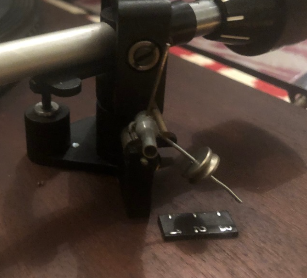

Problem - dźwignia z ciężarkiem do anti-skatingu jest według mnie zupełnie źle.. w ogóle nie współgra ze skalą na gramofonie. Na zdjęciach Fryderyka z internetu i w instrukcji widzę ewidentnie, że pręcik jest pod innym kątem. Jak to można naprawić? Trzeba demontować całe ramie i szukać jakiegoś zamiennika? (Jak do tego doszło - nie wiem - cytując klasyka, taki po prostu już dostałem).

Z fotki wynika, że zmieniłeś kabelki konektorów na nowe i tu są inne kolory. Zatem wg starego zdjęcia zapisujesz co zamieniło i jak kolory, bo widzę żółty zamienił zielony zdaje się.
Każda wkładka miewa nieco inny układ pinów dla kanału R i L.
Zaczynasz od powielenia pinów konektora headshella i wymieniasz 1:1 zapisując kolory wg oryginału.
Potem to samo robisz z pinami wkładki (układ pinów z kolorem masz w necie dla swojej wkładki).
np: jeśli zielony zastąpił żółtego to wpinasz go do zastąpionego pinu wkładki. Brzmi skomplikowanie, ale to proste - śledzisz pin po pinie
Antyskating - choć brzmi dumnie, to w przypadku tego gramofonu nie ma aż takiego znaczenia. Ustawiasz doświadczalnie w okolicach wartości nacisku igły "na oko", to będzie gdzieś w połowie tego pręcika i sprawdzasz na płycie.
Coś tam wygląda na przygięte, a le może i nie
Wg mnie masz ciężarek za bardzo wysunięty do przodu - ustaw w 1/3 "skali"
, trochę mniej niż "2".

Jedną rzecz źle zrozumiałeś, ale możliwe, że zdjęcia troszkę mylą, bo je obcinałem, żeby się mieściły na forum
. Już prostuję - nie wymieniałem kabelków, wymieniałem iglę, wkładkę i również nowy headshell. Tam gdzie jest żółty kabelek, to jest oryginalny headshell, a z zielonym to Audio-Technica. Do wkładki kabelki podpiąłem według schematu, a do oryginału niestety nie posiadam takiego, więc po prostu założyć, że we wkładce AT biegnie to inaczej?
Ok, zredukuję Antyskating tak jak radzisz, ale zastanawiam się, czy on w ogóle jakkolwiek tu działa, skoro ten pręcik nie jest równolegle ze skalą
Załączam zdjęcie znalezione w internecie - wygląda, jakby tam też coś kombinowane było, ale widać, że pręt jest równolegle ze skalą.
EDIT: Myślę nad tym antyskatingiem bez potrzeby aż tyle
po prostu odgiąłem pręcik do pozycji w jakiej powinien być i już jest ładnie

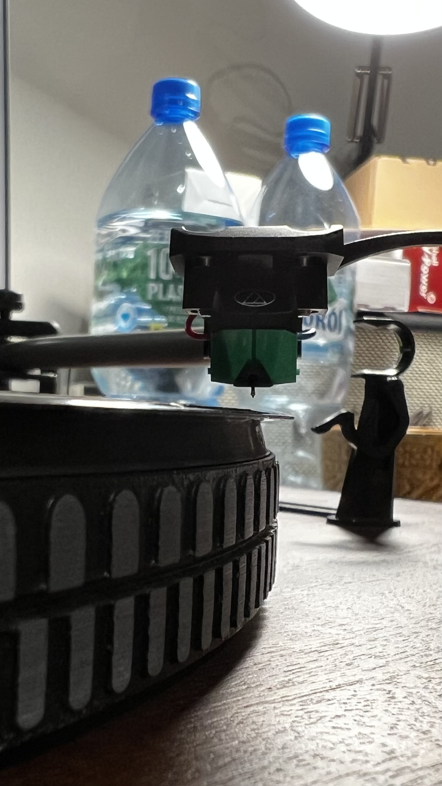

Nie wiem, czy ostatecznie i tak nie skończy się na oddaniu gramofonu do serwisu - wczoraj skalibrowałem ramię i było wszystko ok, a dzisiaj w położeniu "podniesionym" jest opadnięte niżej niż powierzchnia płyty...

O to właśnie chodziło! Sprawdziłem, wszystko się zgadza jeśli chodzi o połączenie kabelków.
Co do tego co pisałem o opadającym ramieniu - śmieszna sytuacja.. nic się od wczoraj nie zmieniło, ale po prostu igła jest bardzo nisko nad płytą. Wczoraj testowałem na płycie, która okazuje się być dużo cieńsza niż tą którą nałożyłem dziś. Więc pytanie.. czy tą wysokość "spoczynkową" ramienia można tu jakoś wyregulować?

to przez pogodę bo ciśnienie skacze niekorzystnie
a na poważnie - poniżej płyty to ramię nie "padnie"

Ok, przyglądnąłem się temu na spokojnie i igła jest ponad płytą, ale przy grubszej wydaje mi się być to minimalnie ponad. Tak jest według Was w porządku?

Winda mogłaby podnosić ciut wyżej, fakt.
