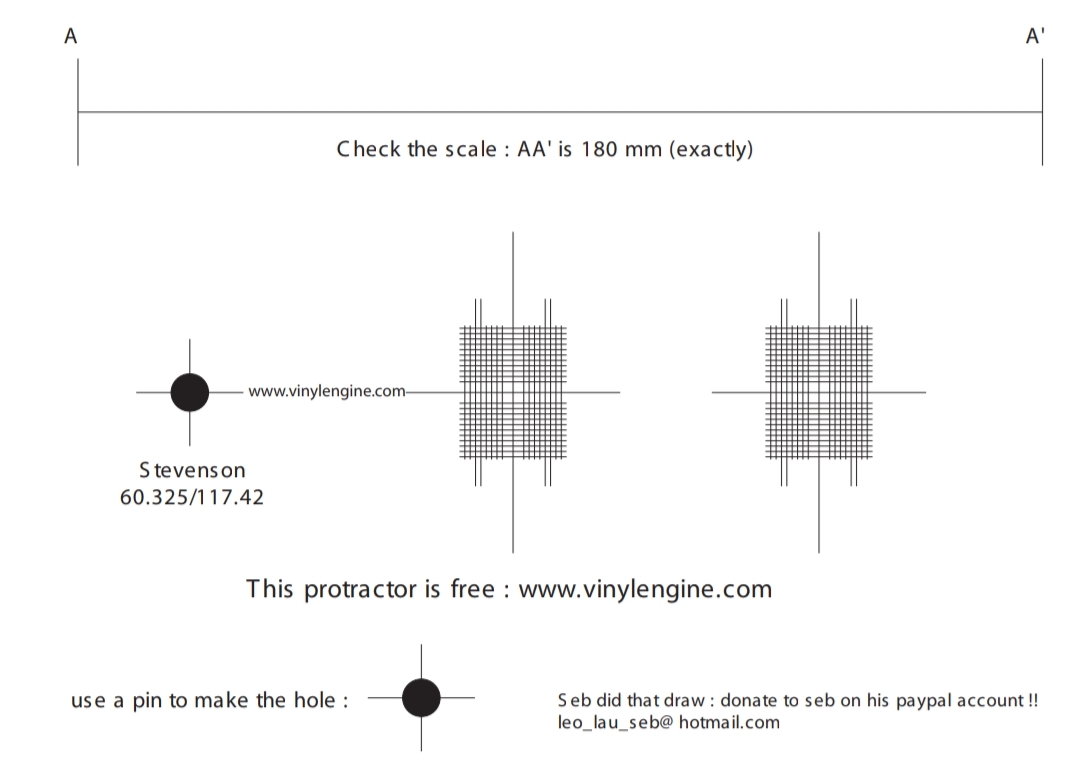

Poziomica? Szablon głupi?
Możesz być pewien co do poprawności kalibracji, tylko wtedy, gdy wiesz, że wszystkie procedury zostały wykonane poprawnie.
