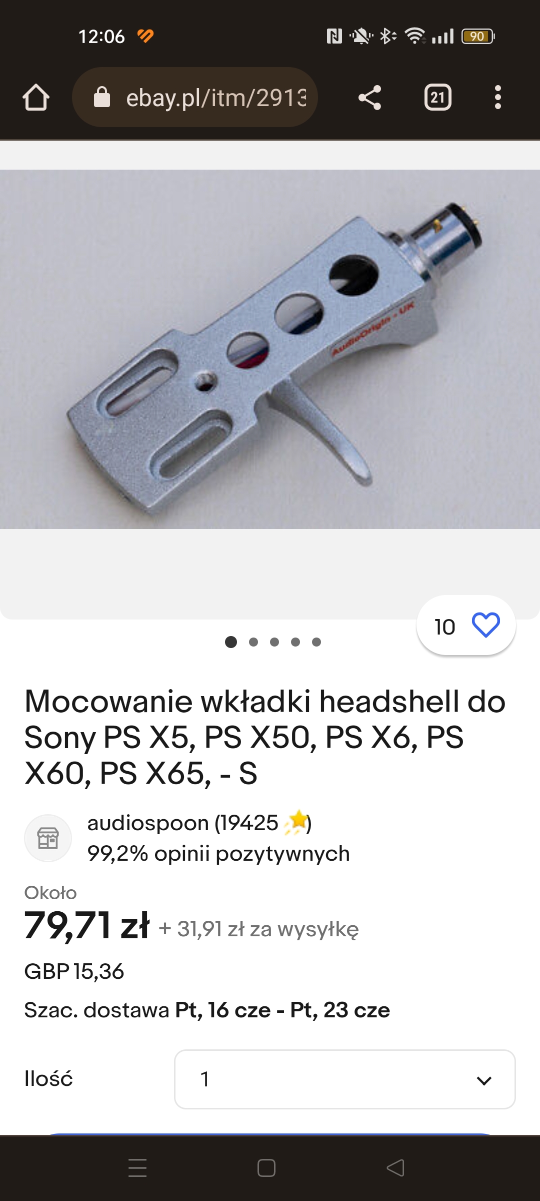

Co myślicie o takim zamienniki?

Możesz zastosować jakikolwiek headshell z mocowaniem wkładki 1/2'' i kołnierzem typu SME/Ortofon, tak jak Twój Sony SH-150 albo podlinkowana podróba Technics SFPCC31001K1.
Zdejmuj koszyk, połóż go na plecach, cyknij foto.
To jak z tą regulacją przesięgu przy kołnierzu? Poprawisz sobie czy "nie bo nie"?
To jeden z najtańszych koszyków jaki można dostać.
Masz PS-X60. Fajny gramofon. Kosztował 3 stówki czy trochę więcej?

I chcesz do niego zamontować headshell za 80 zł

No nie, wiem że raczej nie wypada, chciałem tylko zapytać o opinię.
Oryginalne trochę drogie.
