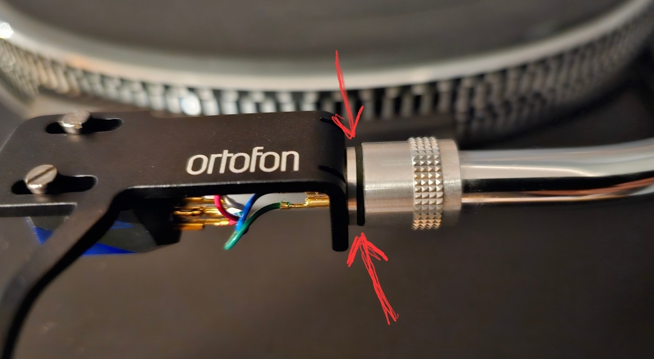

Dodaję jeszcze fotkę headshella. Ten czarny, zaznaczony strzałką dystans pomiędzy headshellem a ramieniem to jakaś gumowa podkładka. Ma tu być czy mam ją zdemontować?

Jak masz kawałek drucika miedzianego bez izolacji to dla testu zawiń żeby zwrło obie części i będzie wiadomo czy coś to zmienia.

Tylko zauważyłem coś dziwnego. Headshell jest czymś fabrycznie pomalowany, czymś co nie przewodzi prądu - przynajmniej miernik nie piszczy jak go (headshella) mierzę. Brumi za to jak go dotykam, a brumi jeszcze bardziej jak dotknę śrubek, którymi jest wkładka do niego przykręcona.
Nie brumi zaś, jak dotykam elementów, między którymi jest przejście do kabelka GDN, czyli talerz i jego trzpień, ramię, jakaś śrubka na ramieniu.
Podsumowując brumi tylko i wyłącznie przy dotykaniu headshella i śrubek na nim.

A jak zmieniłem headshell na poprzedni (oryginalny), ze starą wkładką Technics 270C, to nie ma żadnych przydźwięków. Mogę dotykać ile chcę i gdzie chcę i jest cisza.
Headshell słabej jakości? Ortofon SH-4B.

I tak i nie. Fanem wygiętych blaszek nie jestem, sztywność to ma małą i często też bywa wygięte pod złym kątem. Upierdliwe ale możesz jeszcze wkładki na headshellach podmienić, niektóre są bardziej podatne na hałasy.
