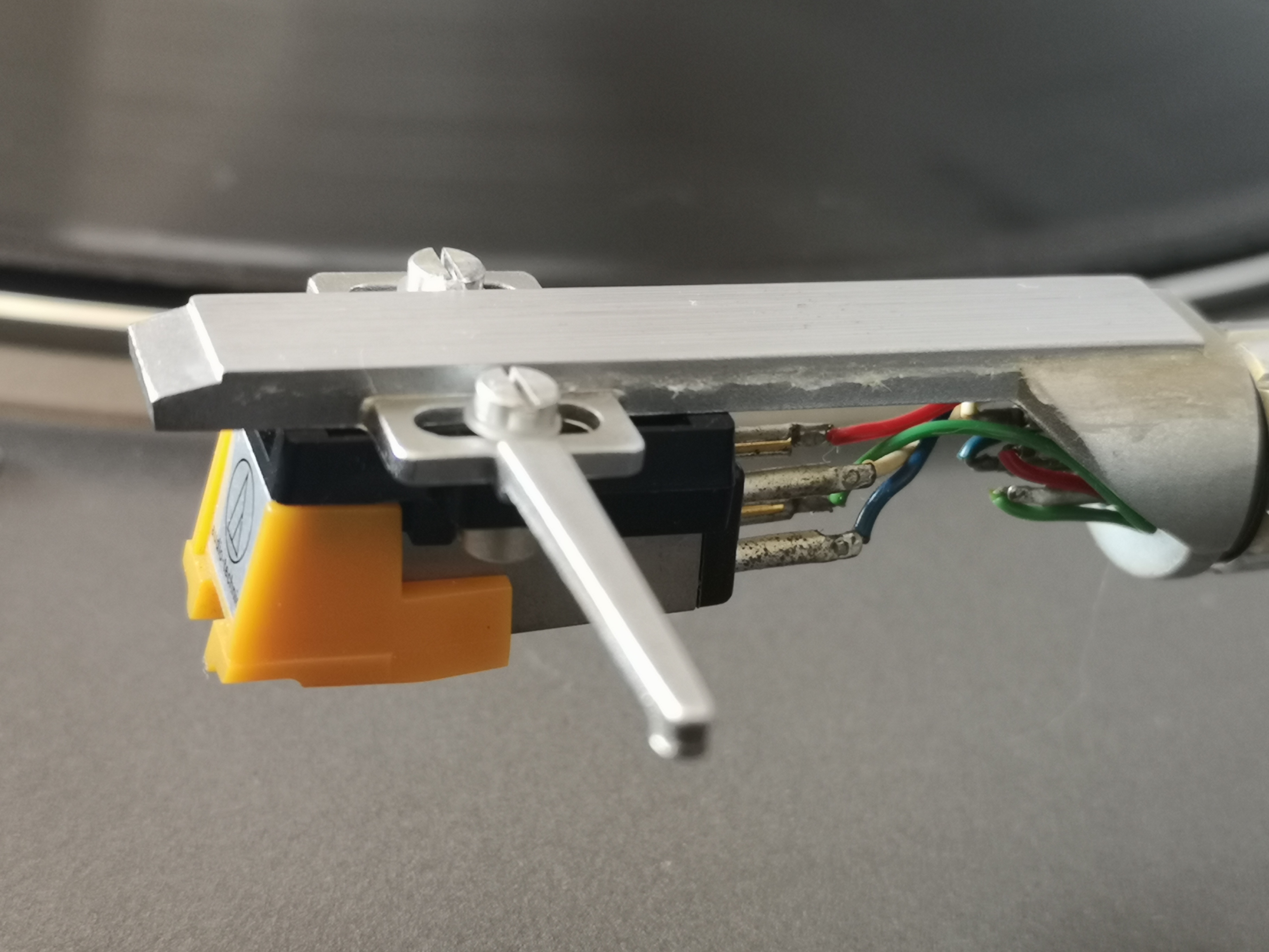

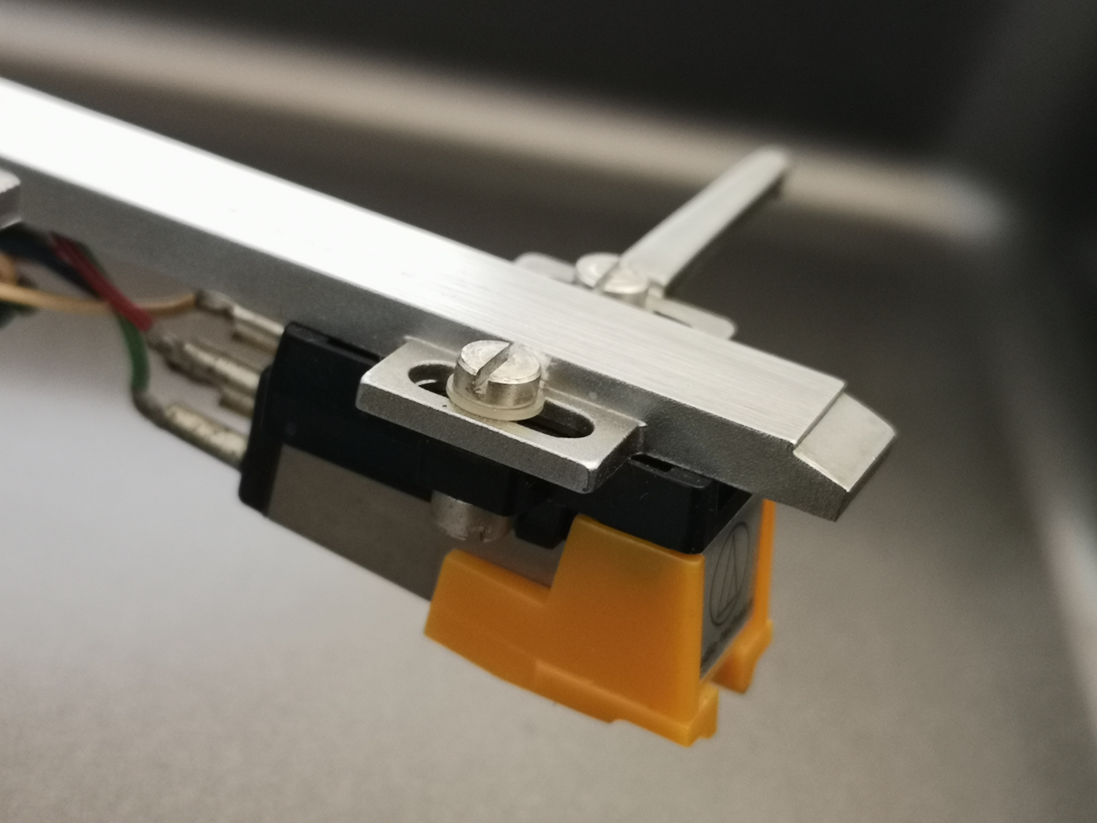

Nie odkręcałem wkładki, więc nie wiem jak jest na dachu :)
Zdjęcia poniżej.

obstawiam ATN71
Posty: 43754
Re: Jaką wkładkę za +- 300 PLN?
Tak właśnie jest :) Fajny cienki headshell.
Myślę że w takiej sytuacji warto pomyśleć o zmianie wkładki, choć do 300 złotych możemy rozważać głównie podstawowe modele jak Ortofon OM 10 czy AT-VM95E z nowych.
Szersze pole się robi jak zaczniemy myśleć o wkładkach używanych, ale tu znowu trzeba za czymś zapolować i wypada igłę wymienić na nową, stąd jest to nieco większe wyzwanie.

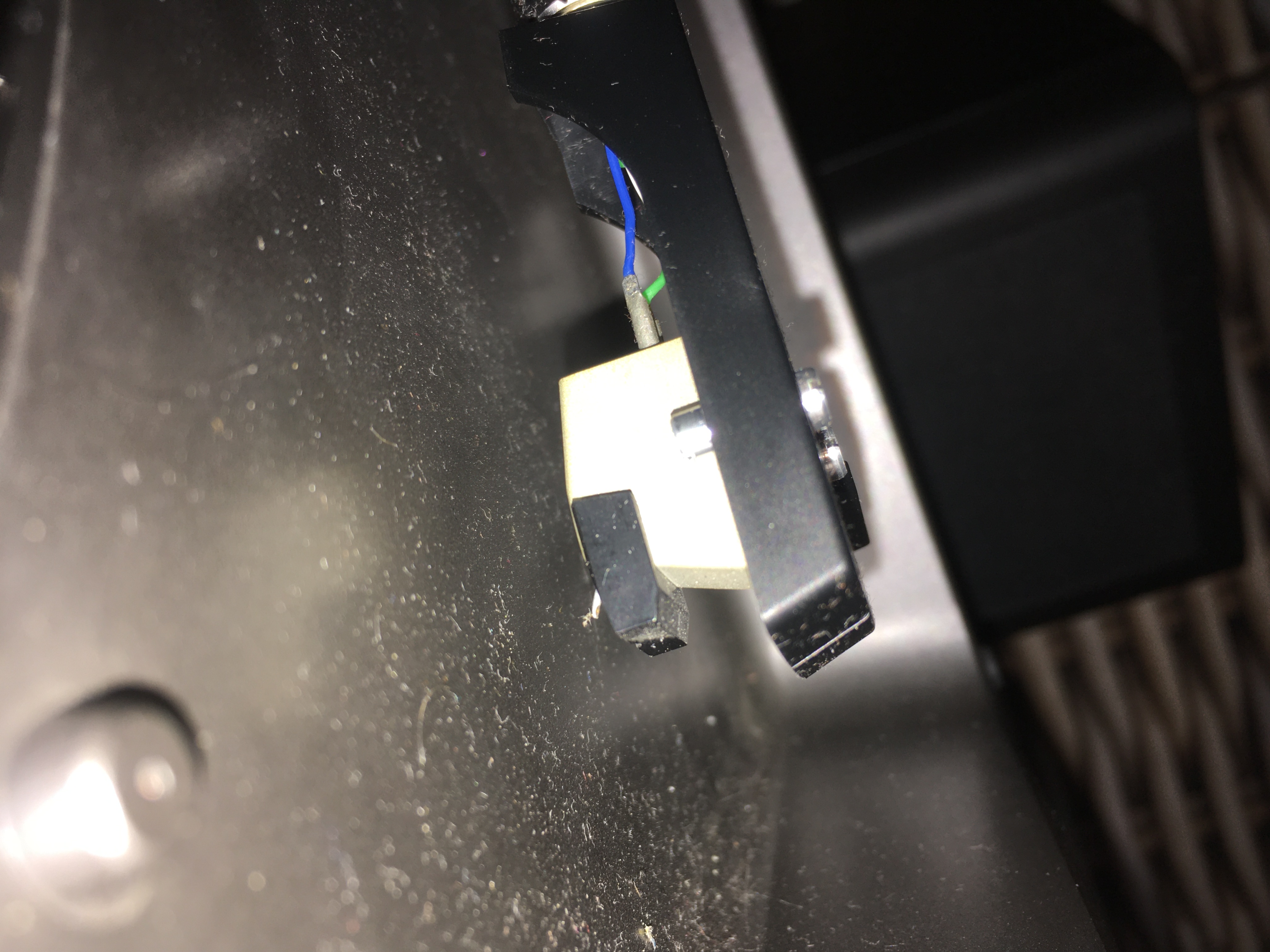

Dodam jeszcze, że siedzi u mnie nieoryginalny headshell (nie tak uroczy jak u kolegi) i igła bez żadnych oznaczeń. Nie potrafię zidentyfikować ani wkładki, ani igły. Taki już kupiłem. Może to jakoś pomoże w doradzeniu. Bacek, zgadza się niestety.

Na oko wygląda to na Pickering XV-15/400, a więc całkiem fajna wkładka. Mógłbyś wyjąć headshell i zrobić foto wkładki na plecach?
Jeśli to jest to - raczej szukałbym nowej igły zamiast nowej wkładki ze sklepu, chyba że dźwięk Tobie nie pasuje w jakiś sposób.
