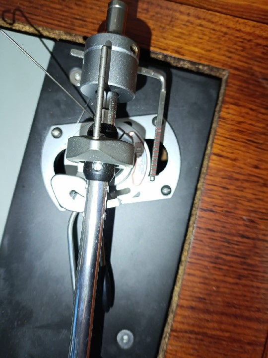

Żeby zrobić cokolwiek poproszę o jednoznaczną identyfikację ramienia. Wtedy zdecyduję jaki sposób naprawy wybrać - czy zakup elementu, czy przepuszczenie bezpośrednie kabelków z ramienia do headshella.
Oto kilka fotek. Pomożecie ?

#25
Post autor: Bacek »
http://www.analogue-classics.com/html/s ... _3012.html
Przyjrzyj się przeciwwagom i powinno się udać.

Post autor: Symik »
Oooo , super. Tego nie znalazłem. Zaraz podeślę do swojego majstra bo sprzęt jest u niego. Wielkie dzięki.

Post autor: Symik »
Dzięki Wojtek. Kolega mi sprawdzi te obciążniki , sprawdzę model i potem podejmę decyzję, co dalej.
Jeśli będę kupował ten łącznik pomiędzy headshell a ramieniem to wtedy pomyślę też o porządnym headshell.

Post autor: Marcinus »
Symik pisze: ↑
26 lip 2024, 10:45
3009 II
