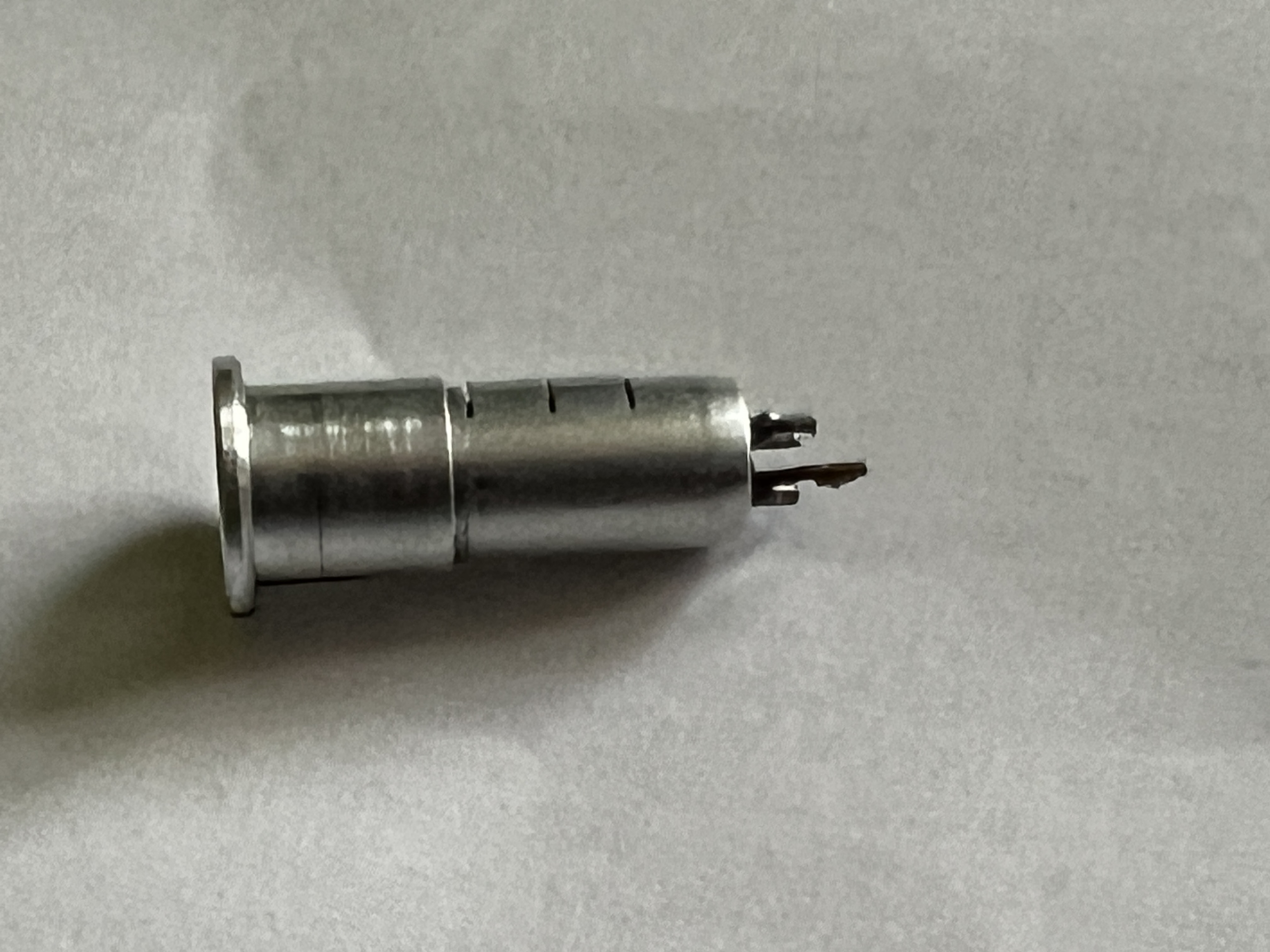

Witam ponownie.
Udało mi się rozbroić konektor , zdjęcia poniżej. Być może jest uszkodzona sprężynka, widać na zdjęciach , jak jeden z bolców po podłączeniu z handshellem nie ma kontaktu (sprężyna prawdopodobnie nie dociska/nie odbija. Tego raczej samodzielnie nie naprawię. Potrzebny będzie nowy element, taki jak na fotkach. Pytanie do Szanownych Forumowiczów - jaki będzie pasował, ewentualnie gdzie go szukać (Ebay , sklep) , czy można kupić tylko ten element ?
Jak już go rozbroiłem to może przy okazji wymienić kable? Teraz siedzą oryginały, może by go przy okazji trochę poprawić, jakiś mały tuning?
Polecane kable? Czy na yt znajdę filmik, jak się do tego zabrać?
Pozdrawiam

Re: Thorens TD125 - uszkodzony kontakt z handshellem
A próbowałeś wpuścić kapkę oleju na ten pin i przycisnąć go śrubokrętem?
Ja tak kiedyś swój rozruszałem.

Post autor: Symik »
Wcisnąć się da , tylko po połączeniu z handshellem robi się tak jak na fotce. Co się stanie jak to wszystko zaleję klejem?

Post autor: Symik »
W stosunku do wartości ramienia ok. Rozebrałem ten conector. Wszystko jest na swoim miejscu, rozruszałem trochę ten jeden pin. Czasami sprężyna odbija dobrze, czasami gorzej. Sprobuję jeszcze trochę rozruszać, może kapkę oleju, jak radził Kolega powyżej. Jakieś inne pomysły?
Zmieniam okablowanie przy okazji na Carensa. Pewnie nie będzie gorzej, może nawet coś się poprawi :)
No i Wojtek zbiłeś mnie z tropu, zastanawiam się nad kupnem nówki, ale wcześniej spróbuję reanimacji. Nie żongluję hanshellami, więc wystarczy że pierwsze podejście będzie udane i nie będę już tam grzebał.
Czy są jakieś filmiki jak wymienić kable w ramieniu w Thorens TD 125 ?

Post autor: Bacek »
Symik pisze:
23 maja 2023, 09:04
To ja już się gubię co się tam stało, pin wypada od strony headshella, pin się wysuwa do tyłu czy coś się zablokowało. Na odblokowanie to w pierwszej kolejności jakiś WD-40, może coś tam przy okazji rozpuści.
Tu masz fajny wątek z rekablingiem i naprawą takiego gniazda.
https://www.lencoheaven.net/forum/index ... ic=22240.0
Wyglada że blok z pinami i sprężynkami idzie wyjąć, choć u Ciebie niekoniecznie to potrzebne. Dobrze przeczyścić jakimś wd40, pin wkleić i powinno działać. Na koniec oczywiście solidnie odtłuścić styki.

Post autor: Bacek »
Potencjalnie może się nie udać bo w wątku piszą że te opory to do osadu startego tworzywa, wtedy niestety większa robota ale zawsze jest szansa że się uda. Ja tam jestem za rozwiązaniami proekologicznymi czyli naprawami a nie wymianą jak jest taka możliwość.
