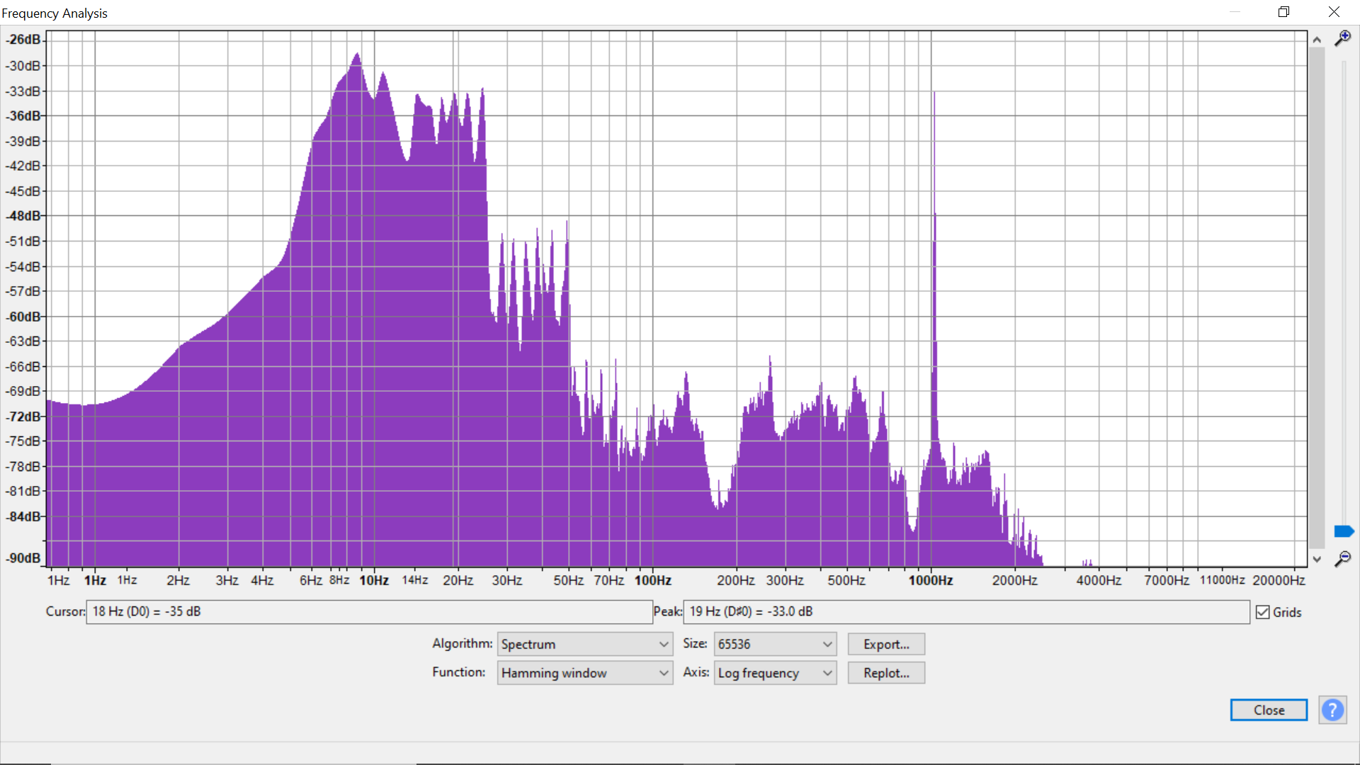

Ok, mam, OC9/III na ramieniu mk2, headshell 7g + śrubki 0.5g i dupa drezonansowa 5,86Hz.
W tej samej konfiguracji AT PTG/II, źle pozaznaczałem skalę bo pierwszy raz robiłem to z Audacity i nie do końca łapię czy tam jest trochę ponad 9 czy ponad 8.5.

AT PTG/II wychodzi imo
Bacek pisze:
21 maja 2023, 21:50
ponad 8.5
czyli jak rozumiem mk2 to Technics czyli ramię ma 12 gr M.E. -
AT PTG/II: 16-17 cu.
AT OC9/III: 35-36 cu
I bądź tu mądry pisz wiersze haha :lol:
