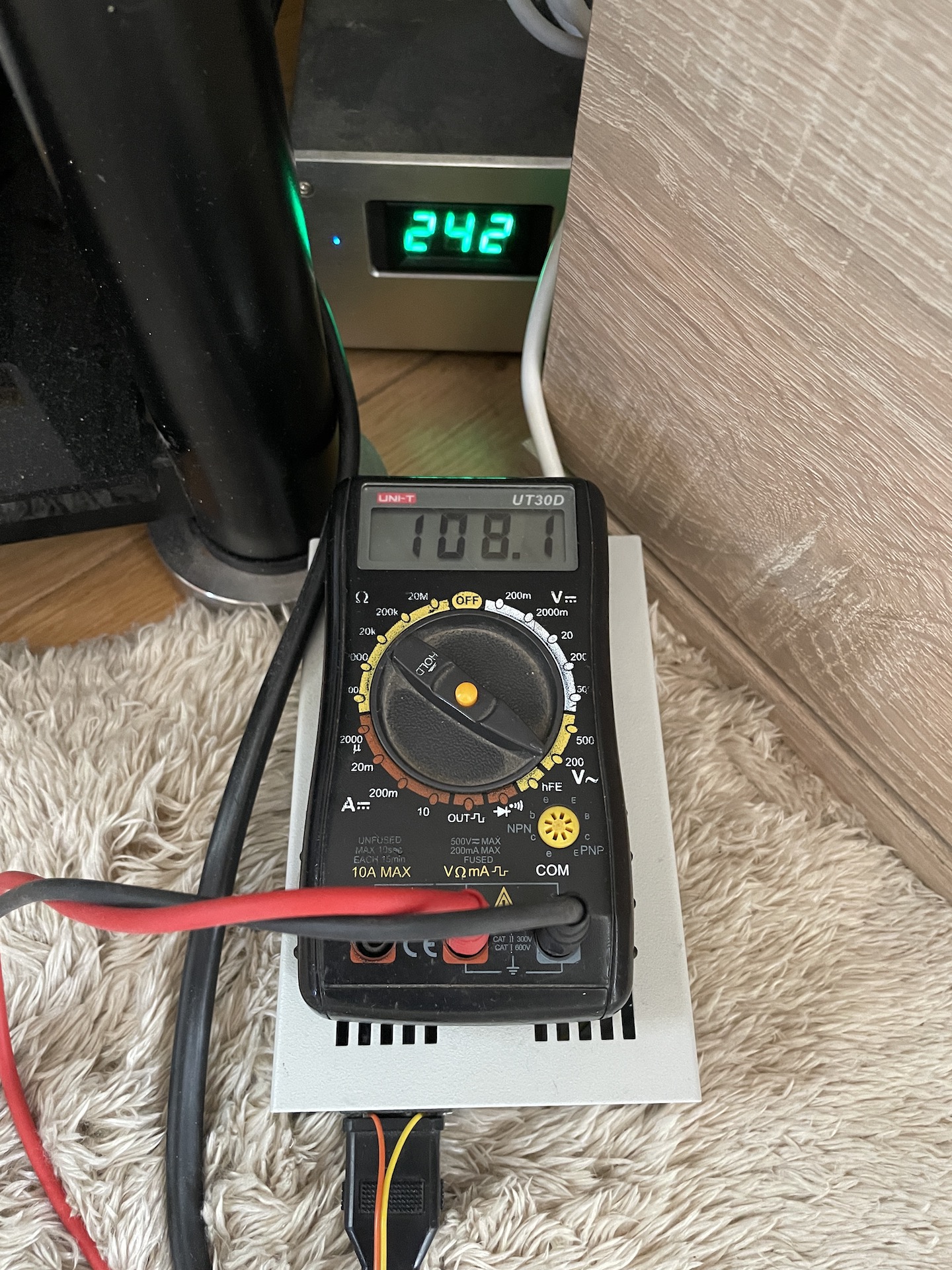

Jaculek pisze:
14 maja 2023, 14:21
No ale to jest bez obciążenia jak widzę. Trafo na biegu jałowym zawsze daje wyższe napięcie.
No i zasiał ziarno niepewności więc sprawdziłem :D
spadek napięcia przy obciążeniu czyli włączonym gramofonie to około 0,5V, z 108,6 spada na 108,1, czyli niewiele.

Rekiniasty pisze:
14 maja 2023, 15:15
No aż tak dużo to nie jest, ale wiesz niesmak pozostał! Jak w tej anegdocie :D

Rekiniasty pisze:
14 maja 2023, 15:15
No ale trafo jest na 50VA a obciążenie wg instrukcji to ledwo 9W, czyli mniej niż 20%. Trudno to uznać za sprawdzenie pod obciążeniem. Myślę, że trafo jest jak najbardziej OK.
