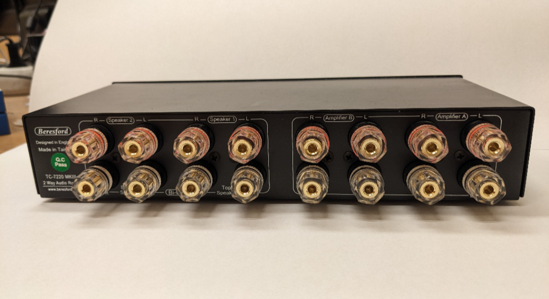

Szukaj Beresford TC-7220 MKIII. Tanio nie jest. Ale swoją funkcję spełnia znakomicie. Sam użytkowałem, działa. Inna sprawa ze zrobienie takiego "cuda" samemu zapewne mocno ograniczy koszty 😄. Ja ostatecznie się pozbyłem zastępując tor kina domowego soundbarem. W kilku przypadkach tv optykiem podłączam sobie pod tor stereo.

Ten Dynavox AMP-S Pro (drugi link) według mnie to, to samo co TC7220. Różnica w przełączaniu - przyciski a gałki.
Naprawiałem toto koledze. 4 najzwyklejsze izostaty i 16 gniazd głośnikowych za prawie 700zł :think: Ups, zapomniałem o obudowie.... 8-)
Jak wspomniałem powyżej, jak ktoś (tak jak Ty) ma zdolności i narzędzia, może sobie takie cudo sprawić zapewne za mniej niż pół ceny sklepowej... Jak się cieszę, że udało mi się bezstratnie pozbyć tego gadżetu :) Miałem podpięty wzmacniacz i amplituner kina domowego pod jedne kolumny i ciągłe awantury żony, że nie wie co powłączać żeby tv było słyszalne :)
