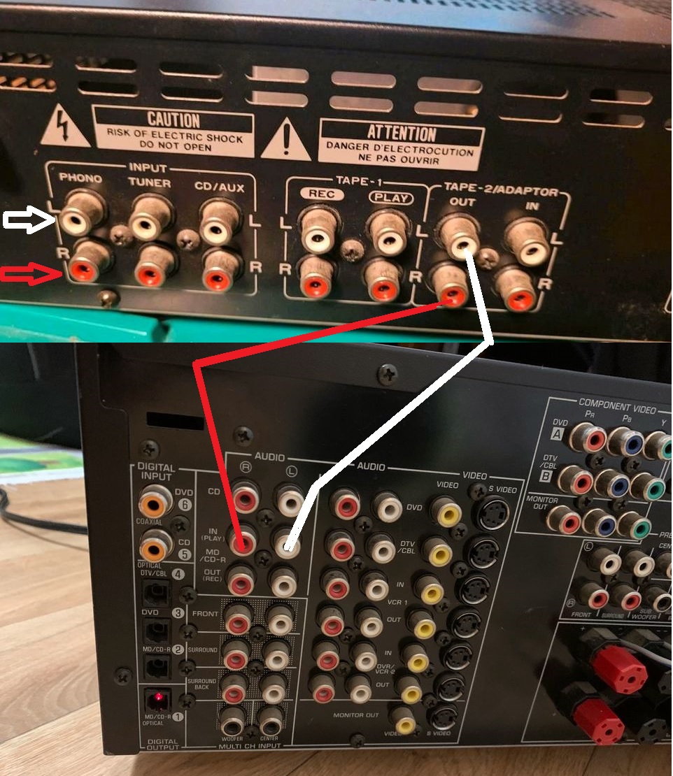

Witam. Gramofon mam od tygodnia, ale dopiero wczoraj doszła zamówiona igła i udało się go uruchomić.
Mam pytanie o podłączenie. Chcę słuchać muzyki przez kolumny (2x Telefunken + 2x Bose) podłączone do amplitunera Yamaha. Amplituner nie ma jednak wejścia Phono. Gramofon z tego co wyczytałem nie ma przedwzmacniacza.
Na początek podłączyłem go do wzmacniacza Pioneer, który ma Phono i całość z małymi głośnikami Bose gra ładnie. Zależy mi jednak na tym aby finalnie dźwięk wychodził z Yamahy. Yamaha jest mocniejsza i ma wyjście na więcej kolumn. Mam do niej podłączone pozostałe urządzenia: CD i TV.
Aktualnie podłączyłem gramofon do wzmaka Pioneer, a ten do Yamahy. Całość gra, ale troche jakby ciszej niż bezpośrednio ze wzmacniacza.
Pytanie czy dobrze to połączyłem lub czy podłączyć to inaczej?
Gramofon do wzmacniacza i nastepnie do amplitunera.

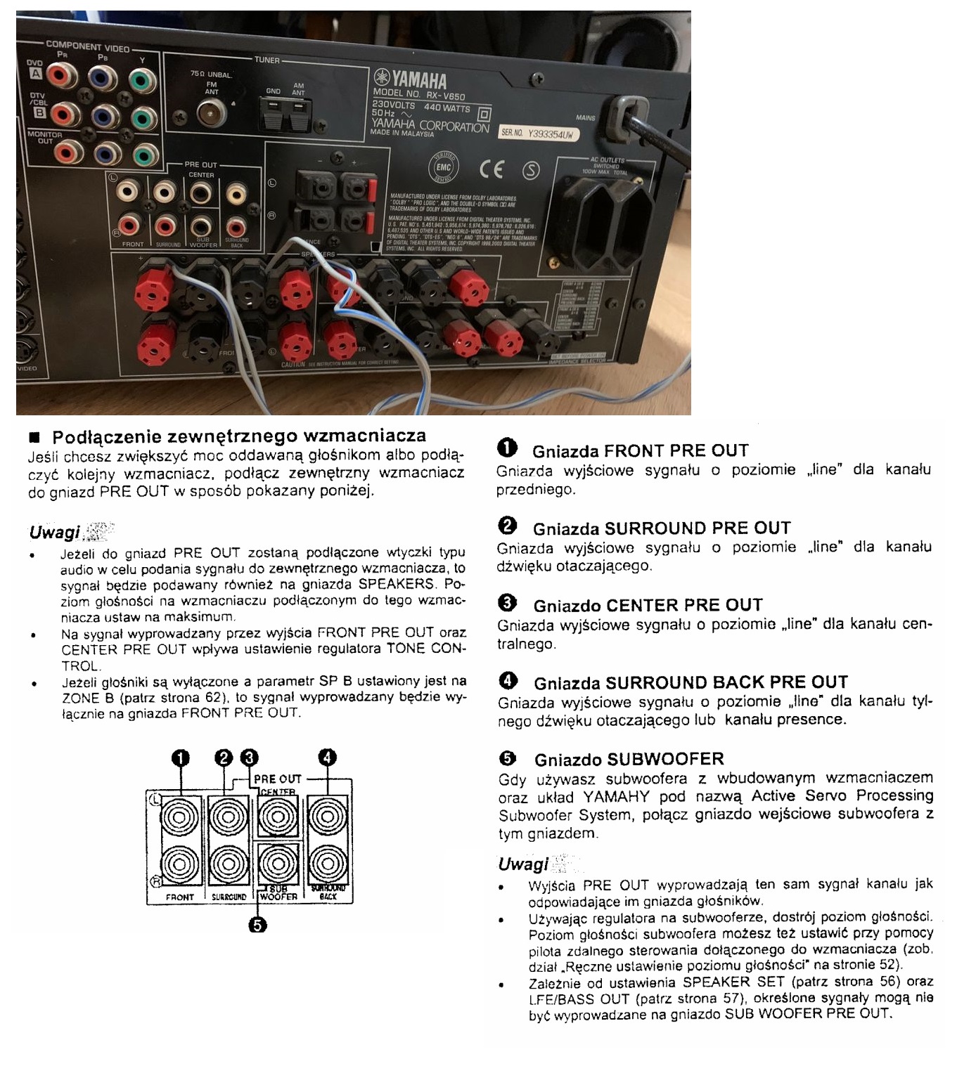

W instrukcji amplitunera Yamaha jest opis podłączenia do niego innego wzmacniacza. Nie jestem jednak przekonany czy to sprawdzi sie w mojej sytuacji. Nie chce też niczego uszkodzić. Nie chcę zwiększać mocy jak jest napisane w instrukcji. Chcę tylko wykorzystać wzmacniacz jako brakujące wejście Phono. (dolne zdjęcie zapożyczone z neta)
Opis z instrukcji amplitunera.

fajna pajęczyna :D
aligator77 pisze:
15 kwie 2023, 12:31
niestety, to co w instrukcji pre out dotyczy podłączenia ampli jako wyjścia, czyli żródła dźwięku, które pozwala na podłączenie zewnętrznego wzmacniacza w twoim przypadku od ampli yamahy do wzmaka pioneera czyli finalnie końcówką mocy będzie.... niestety pioneer ;) a nie odwrotnie,
najprościej: pochyl się nad przedwzmacniaczem gramofonowym, nie jest to koszt nie do przeskoczenia a zalety dźwiękowe duże, także warto tym bardziej, że pionieer A-110 nie ma jakiegoś wybitnego preampa, także będzie tylko lepiej 8-)
poszperaj o zaletach takiego rozwiązania tutaj :
viewforum.php?f=36

Dziekuję za odpowiedź. Na razie z braku laku pozostanie połączenie do amplitunera przez Phono wzmacniacza.
Przeglądałem link do przedwzmacniaczy. Muszę tylko znaleźć cos optymalnego.
Ale to raczej nie jest problemem. Nie mówię że dwa wzmacniacze jeden za drugim są sensowne ale to powiedział bym dwa zupełnie inne systemy walutowe.
