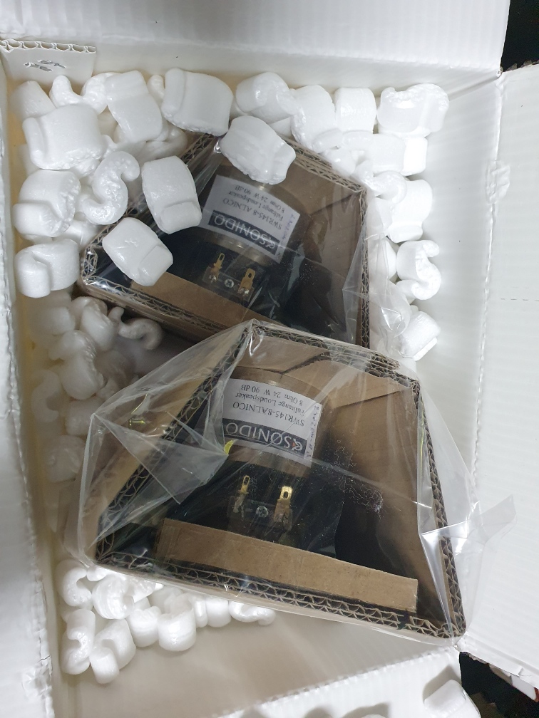

Dzis wlasnie doszly do mnie glosniki razem z wytlumieniem.

Link do glosnikow jest tu, to SWR145a
https://www.sonido.hu/termekek.php?lang=en

Parametry sa chyba w linku, co do efektywnosci to napisane jest 90db, ale Istvan pisal, ze moze nawet 91db. Zasadniczo wedlug niego daje sie to napedzic nawet z 3 w albo i mniej. Ja zamierzam zlozyc do tego wzmacniacz na lampach 2a3, ktory ma mniej niz 4w na kanal.
Te glosniki mozna zamontowac tez w monitorach z bass reflexem. Nawet chcialem tak zrobic, ale doszedlem do wniosku, ze i tak musialbym je postawic na podstawkach, wiec lepiej juz zrobic wieksza obudowe, lepsza dzwiekowo.
Ogolnie tanie kolumny to nie beda, ale i tak ze 4 razy tansze niz porownywalne kupione gotowe, no i niezla zabawa ze skladaniem mam nadzieje. Zlozylem ostatnio wzmacniacz sluchawkowy i nabralem ochoty na DIY.

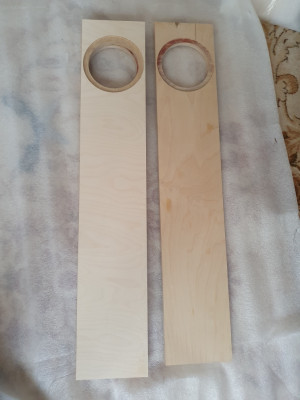

Przyszły do mnie dzisiaj formatki ze sklejki. Wyglądają bardzo dobrze. Po weekendzie klejenie:)

Ten moj projekt na swr145a nie jest jakos wysokosprawny (90db), ale za to glebokosc pudla to jakies 25 cm. Korci mnie potem zrobic pelne horny donporownania, ale na sfr145 to glebokosc juz ponad 40 cm.
Jak sobie zlozylem formatki to jednak tak wymiarow nie trzymaja. Najdluzsze elementy takie bardzonproste nie sa. Mam nadzieje zalatwie to sciskami przy klejeniu i ewentualnie szlifem na koncu.

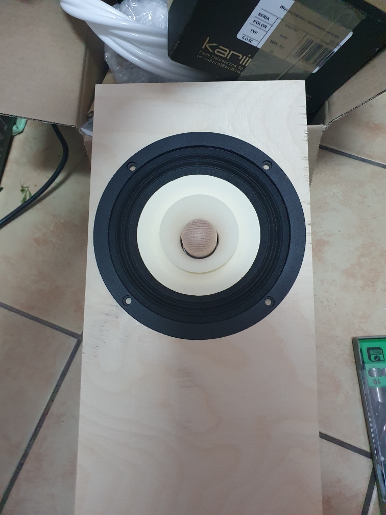

Wstepna przymiarka glosnika, jeszcze na zapasowym elemencie, ale wyglada bardzo ladnie.

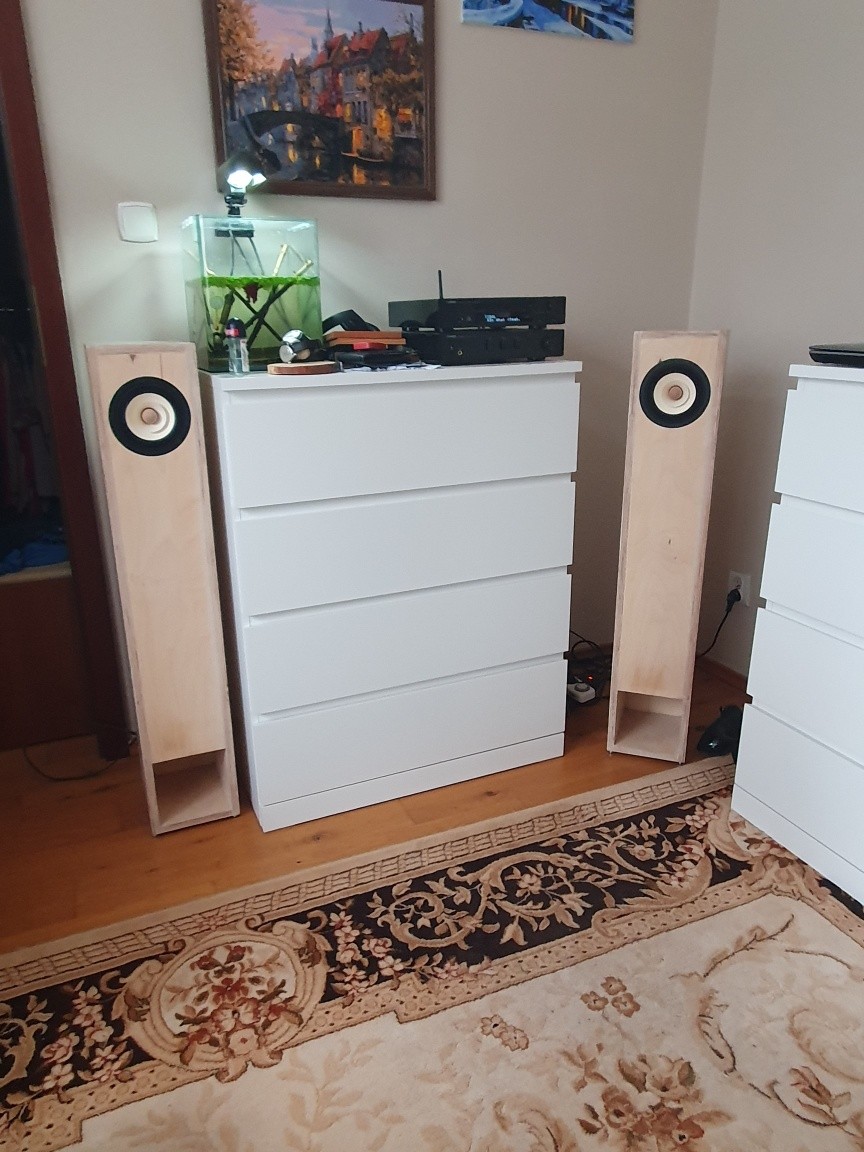

No i skończone. Wyszło całkiem nieźle, szczególnie na pierwszy raz. Na razie podłączyłem na roboczo, bo wzmacniacz docelowy dopiero idzie, ale już dźwięk mi się podoba. Zupelnie różny dźwięk od tego, czego do tej pory słuchałem. Przestrzeń i detal, zupełnie jak koncert na żywo. Może te głośniki i mają ograniczenia, ale w instrumentalistyce są wyjątkowe.
Sama budowa niekomplikowana, trochę zaparcia i nic trudnego. Korci mnie teraz zrobić pełne horny na sfr145, ale bez pośpjechu. Najpierw muszę złożyć docelowy wzmacniacz (Bottlehead stereomour) i trochę posłuchać.
