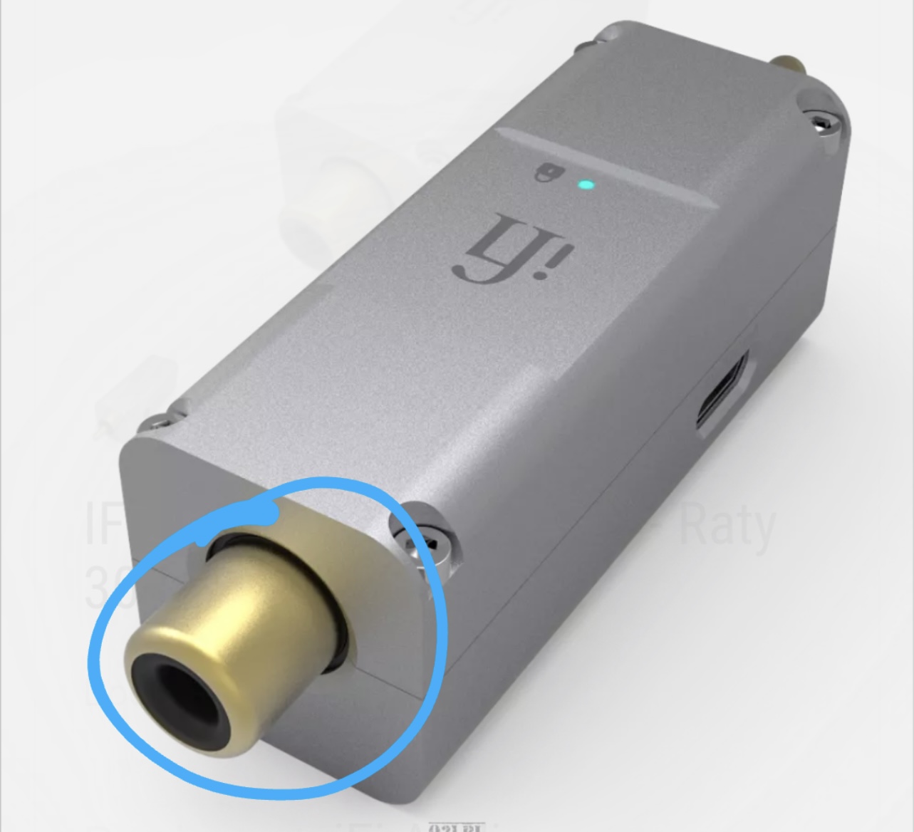

W iFi SPDIF iPurifier do dyspozycji jest wejście combo łączące w sobie 75-omowe złocone wejście koncentryczne i wejście optyczne mini-jack. Dostępne są dwa wyjścia: pozłacane koncentryczne i optyczne mini-jack.
Kabelek którym obecnie łączysz CHA z DAC przykładasz między iFi a DAC.

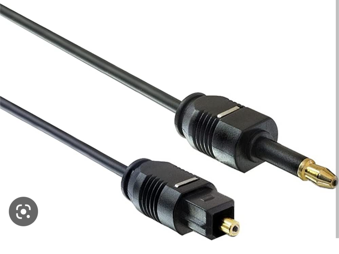

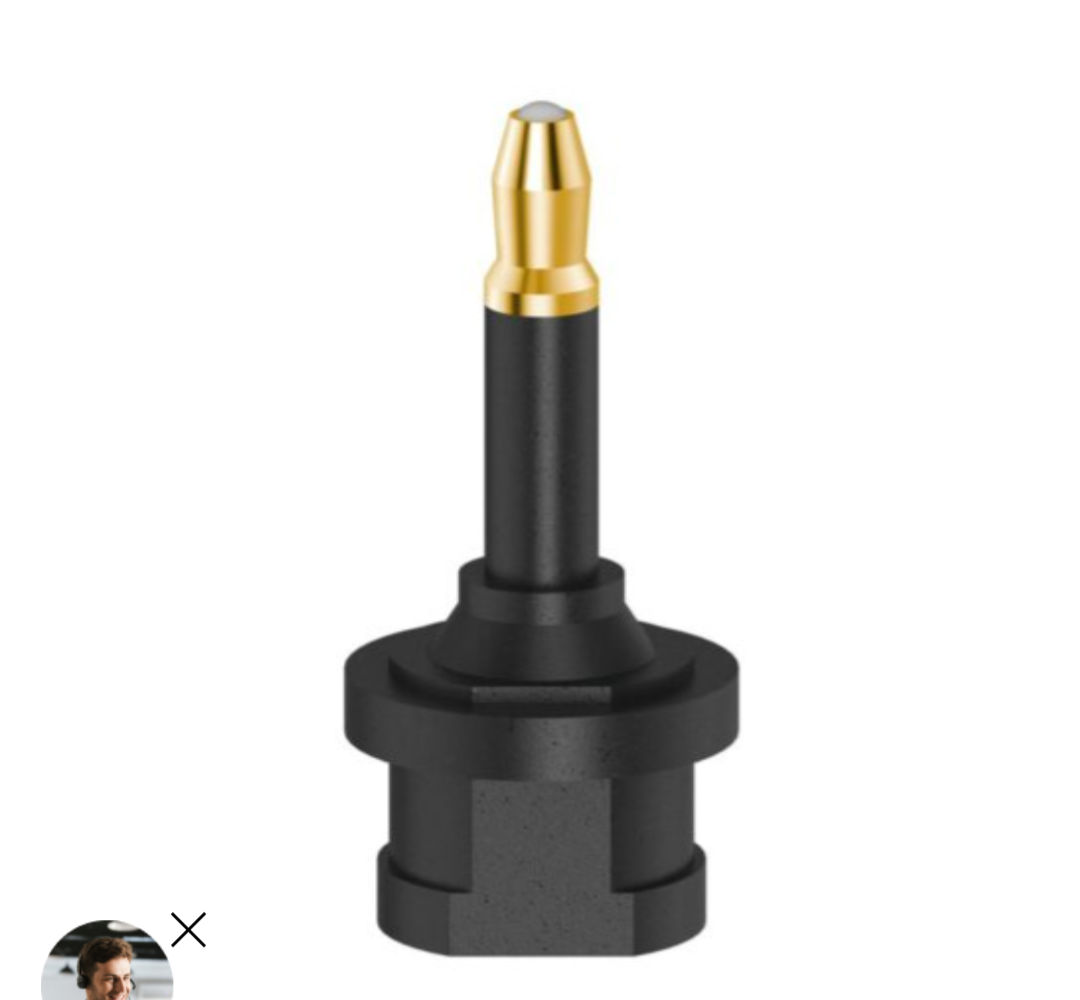

Natomiast potrzebujesz kabel optyczny 2 x minijack. W praktyce zwykły optyczny plus dwa adaptery:

Czyli o ile dobrze zrozumiałem
Wykorzystuję ten co mam i dokupuję np: ten?
https://allegro.pl/oferta/kabel-optyczn ... 2674066144

rafikdm pisze:
03 kwie 2023, 16:41
Według mnie, dokładnie tak.

Czy dobrze rozumiemy: wejście combo łączące w sobie 75-omowe złocone wejście koncentryczne i wejście optyczne mini-jack.
Czy w to samo wejście, wpinam kabel cyfrowy (końcówka RCA) lub kabel optyczny minijack?
Podsumowując. Jest tylko jedno wejście (na dwa różne wtyki ) i dwa wyjścia o różnych stylach?

rafikdm pisze:
04 kwie 2023, 09:59
Tak.

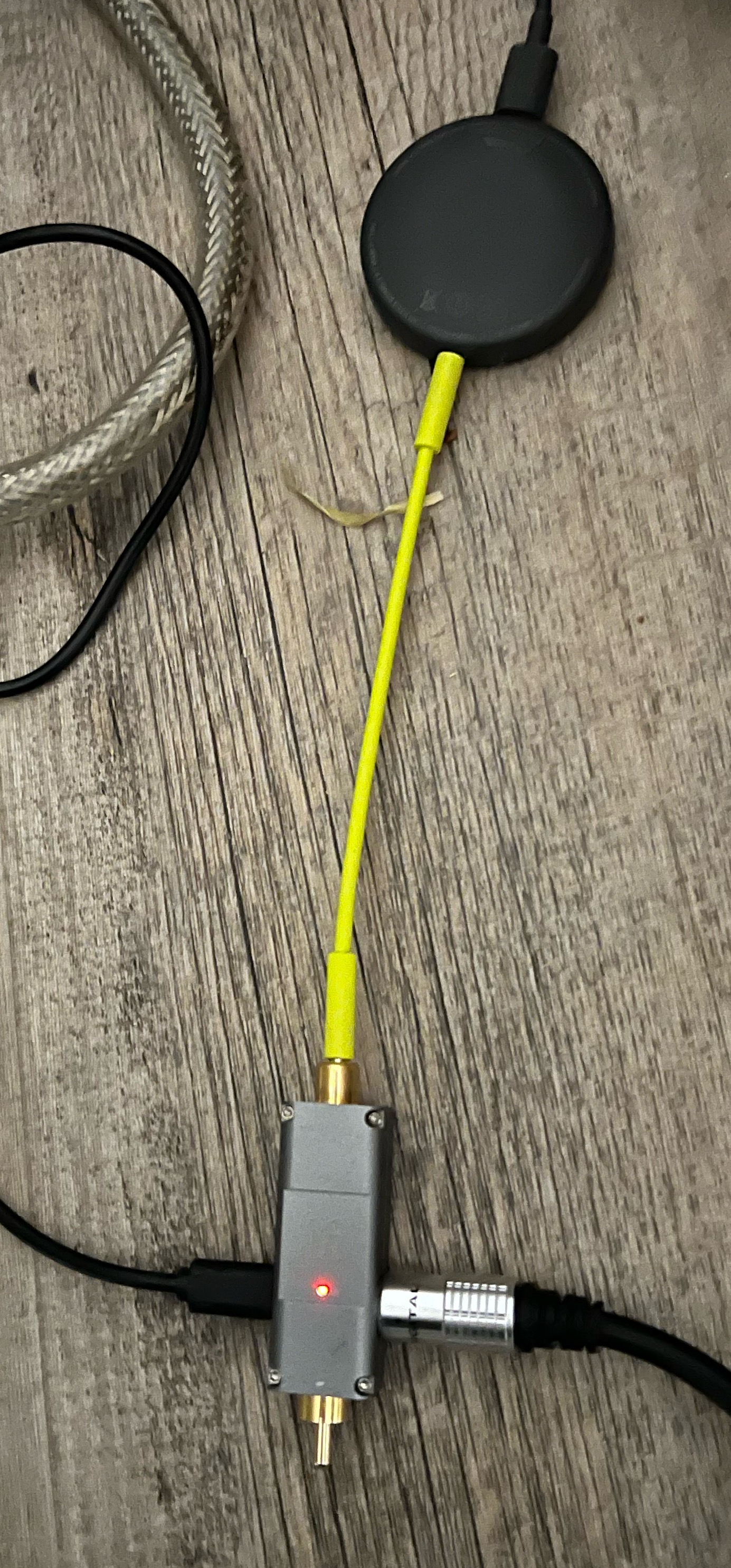

Podłączyłem tak jak na foto i niestety nie gra :)
Jaka przyczyna?

rafikdm pisze:
10 kwie 2023, 20:25
Jaka przyczyna?
Dasz jakąś fotkę żebyśmy mogli to sobie zobrazować.

A jak ze światełkiem w kabelkach ? Rozumiem, że CHA daje światło? A kabelek wychodzący z iFi już się nie świeci?

domibobi pisze:
10 kwie 2023, 20:41
Dasz
Już jest
