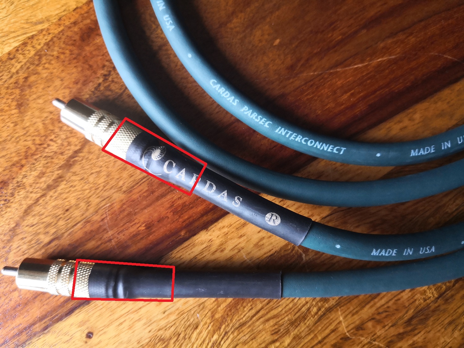

Witajcie,
czy to jest normalne w kilkuletnim kabelku, żeby wtyki tak "latały"?

Dostałem odpowiedź z Cardasa, że to nie wygląda dobrze i oczywiście go naprawią (ich kable mają dożywotnią gwarancję) - ale trzeba wysłać do Stanów... Na szybkiego sprawdziłem i FedExem (Cardas go poleca) kosztuje to ponad 8 stówek.

Na razie jednak będę z tym żył, o naprawie pomyślę w razie wyrwania kabla z wtyku ;) W końcu Cardasy mają wieczystą gwarancję.
Z drugiej strony, jeśli kabel nie wchodzi do wtyku, bo jest za gruby i trzyma się jedynie na przylutowanych przewodach i termokurczce, to firma powinna pomyśleć o pewniejszej terminacji (termokurczka z klejem?).

Taniej będzie kupić koszulkę na AliExpress i naprawić to samemu. Gorzej dźwiękowo nie będzie choć oczywiście już nieoryginalne. IC to raczej rocket science nie jest.
A to nie jest tak z tam na gwincie coś ci się wykręciło?

Koszulka z Ali to średni pomysł, jeśli już to po prostu nałożę swoją termokurczkę, żeby przytrzymała kabelek i ścisnęła tą oryginalną (na zdjęciu zaznaczyłem to na czerwono). Jakby co zawsze będzie ją można zdjąć bez uszczerbku oryginalności.
Nie, nic się nie odkręciło. Kabelki po prostu nie wchodzą do wtyczek, bo są za grube.
