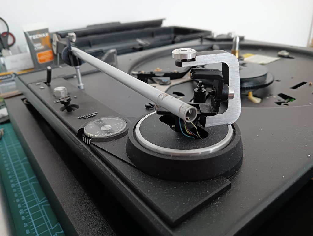

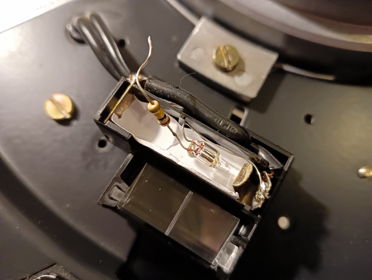

Tym razem zadanie nietypowe. Dual 701 w słabym stanie wizualnym. Chodziło o wyrzucenie ramienia, wykastrowanie Duala z wszelkiej automatyki i zostawienie tylko samego napędu ze stroboskopem, regulacją obrotów pitch i przełącznikiem obrotów. Reszta zdemontowana. Serwis napędu, zasilania i elektroniki. To co zostało ma posłużyć jako baza pod inne ramię i plintę diy. Ale to już nie ja się będę w to bawił.
Ten egzemplarz Duala 701 (notabene 1 seria i najstarszy jaki miałem w łapach, numer seryjny jak każdy 701 którego miałem, idzie do bazy danych na Dualboard'dzie) oczywiście nie ustrzegł się ręki fachowca. Napęd strasznie chrobotał oraz miał 4 martwe pola na jednym obrocie talerza - czyli talerz w 4 określonych pozycjach po zatrzymaniu ręką, po prostu stawał i nie ruszał dalej, mimo podawanego zasilania. Czyli wiadomo, że jedna z cewek nie była zasilana. Przyczyn mogło być kilka i to problematycznych, ale tym razem na szczęście, to tylko zimny lut na jednym z 4 tranzystorów sterujących cewką.

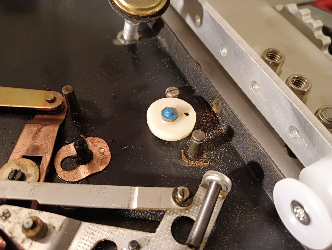

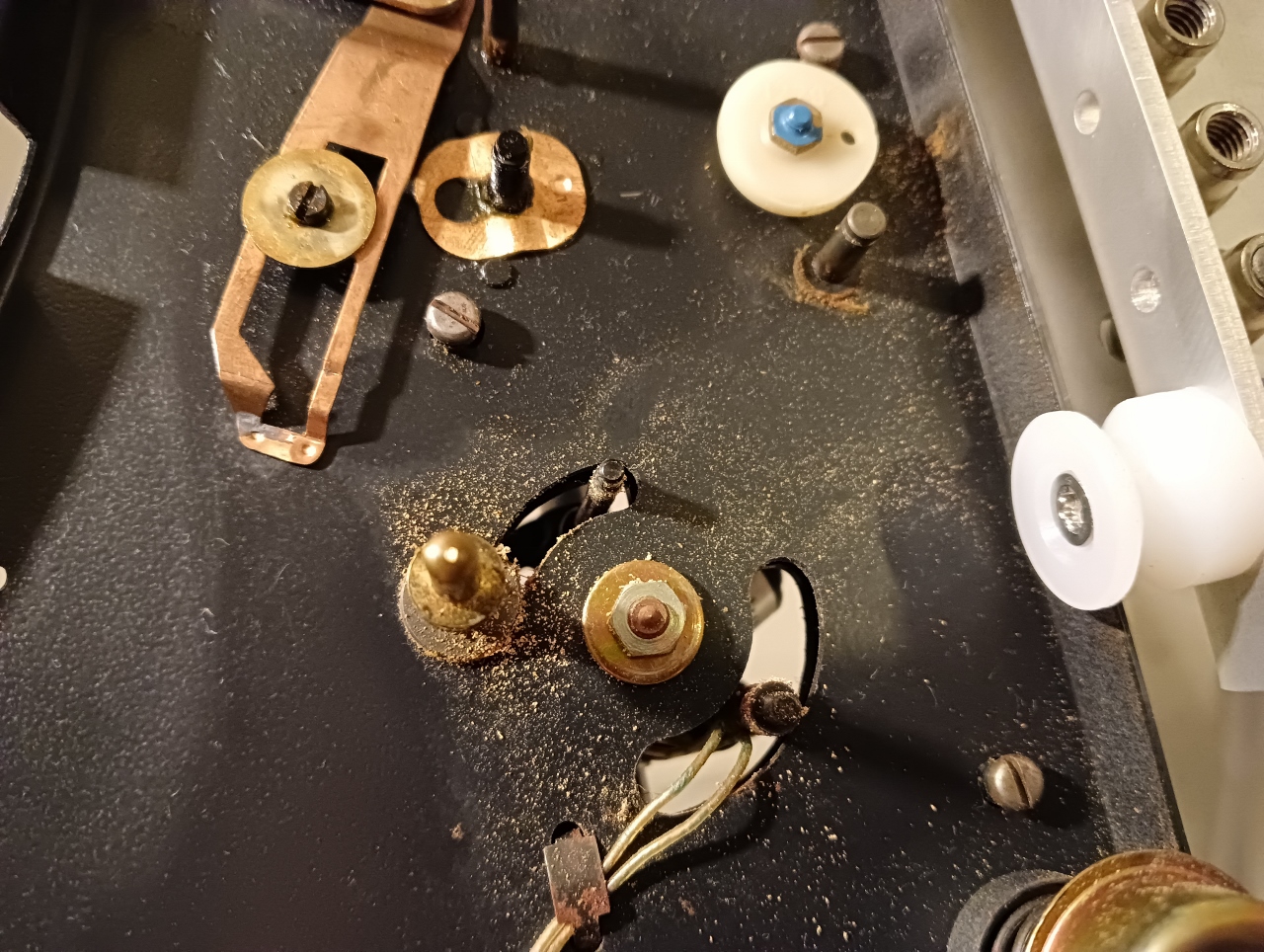

Przy fajnym sprzęcie to i w święta można posiedzieć a zwłaszcza, jeśli uda się go skończyć naprawiać i jeszcze się zdąży posłuchać nowej dostawy płyt... Moja majówka upłynęła przy poprawkach w CS610Q i skończeniu prac przy CS1249. Ale pewnie 50 lat temu u Pabsta to niemiaszki zasuwali z poczucia obowiązku , nie dla przyjemności.

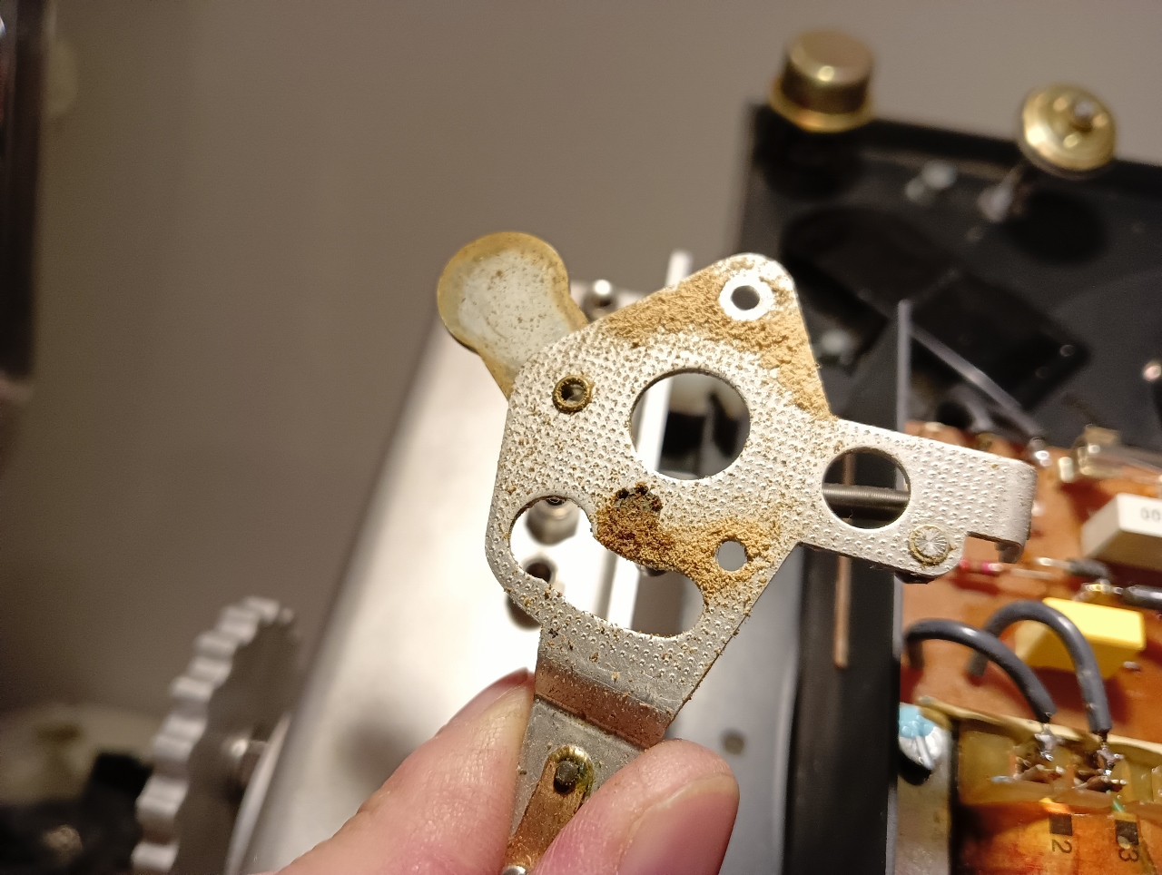

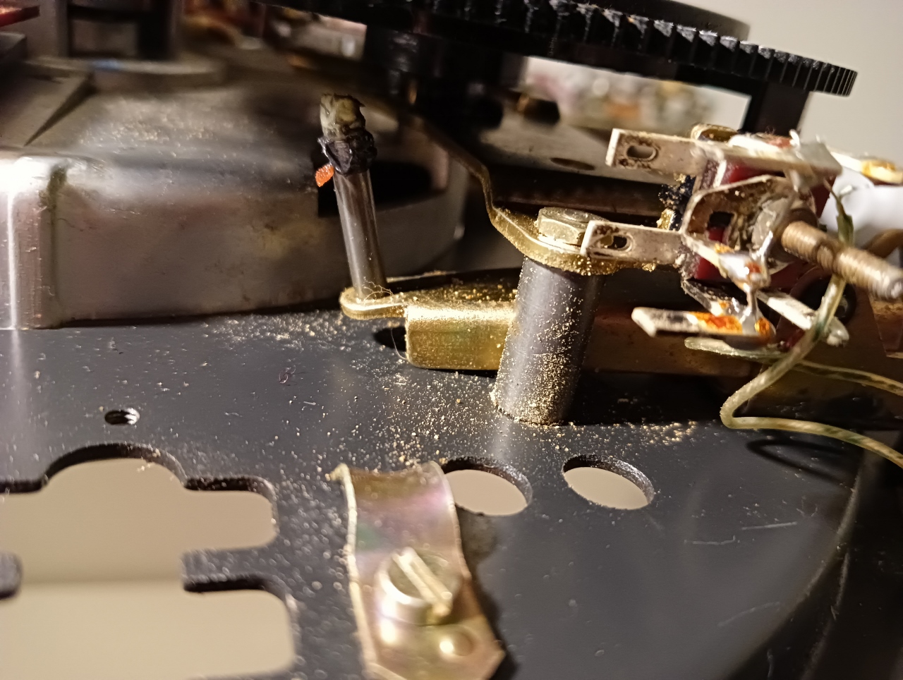

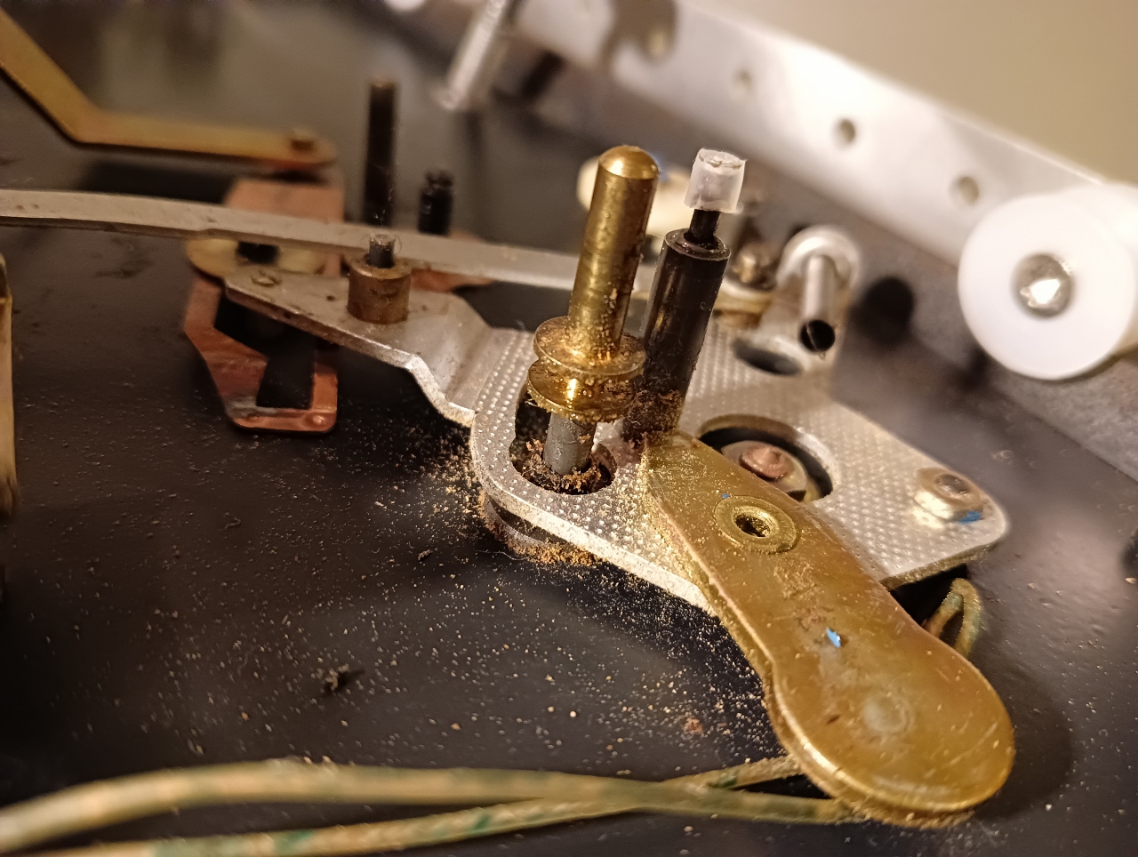

A przy tej 701 to poprzedni właściciel tabakę wciągał i tak naprószył
Mój 1249 jak go kupiłem to był w środku cały "włochaty"...
A tak na marginesie, czy wiesz po co jest ten ołowiany ciężarek na elemencie 240 (236 915) Segment kpl. Skoro już dam fotkę "włochatego" mechanizmu to może przy okazji o to zapytam.

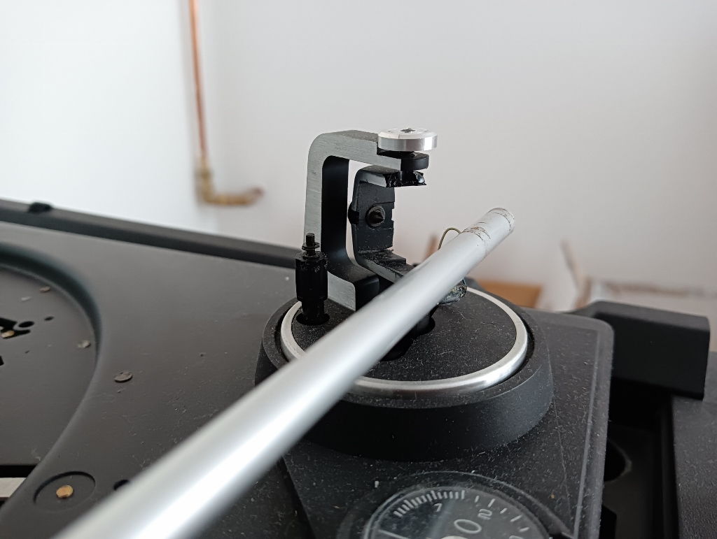

Tu świeży przykład: same ochy i achy, lajki etc. Tylko czemu do licha brak informacji, że przeciwwaga nie jest od tego modelu tylko od 704/721?
