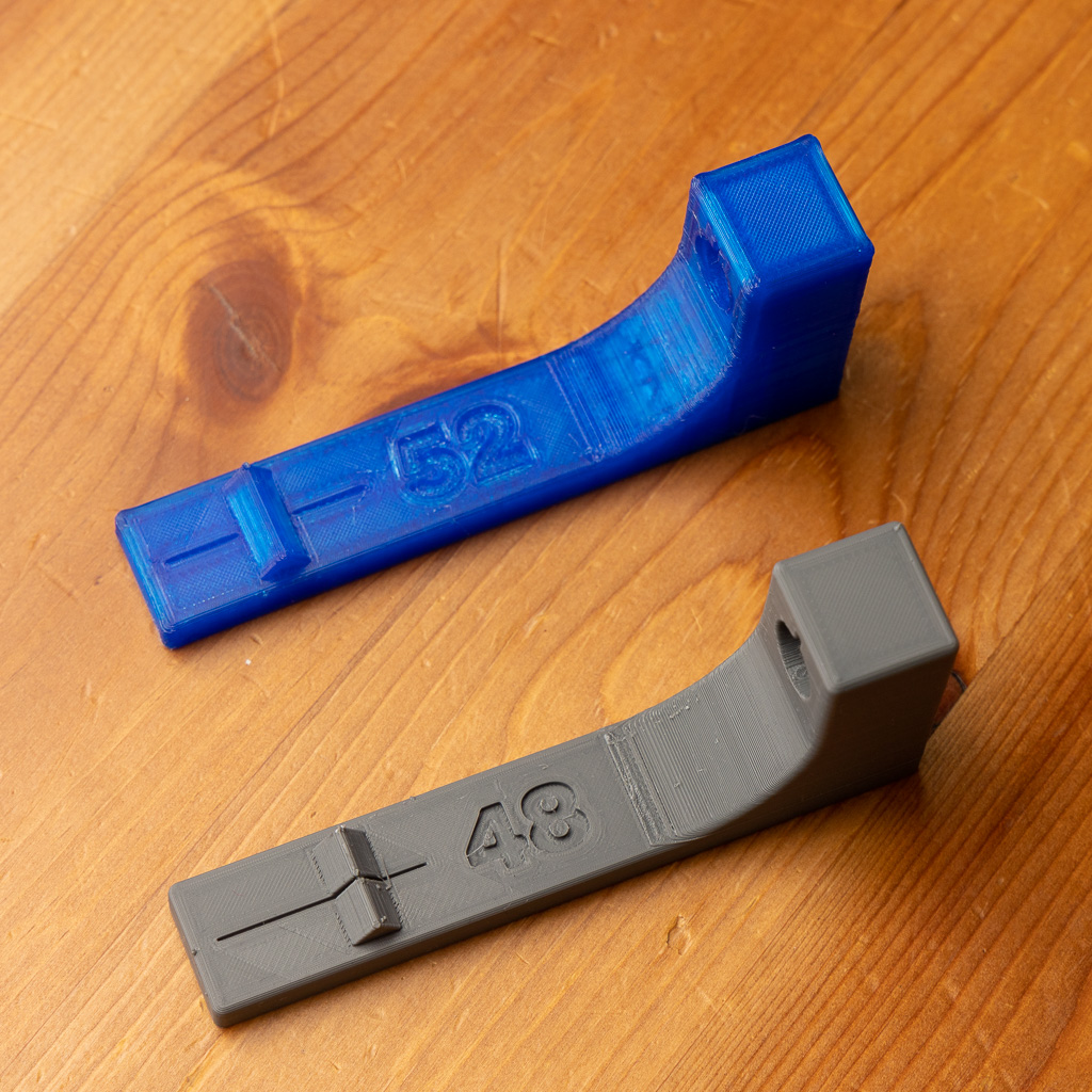

Witam,
Wreszcie znalazłem trochę czasu na eksperymenty z drukiem 3D.
W efekcie powstały dwa projekty wzorników do ustawiania wkładki.
Jeden regulowany z zakresie 30- 60 mm oraz drugi "mini" dedykowany na konkretną odległość.
Jako, że nanoszenie skali jest utrudnione ze względu na rozdzielczość, to w regulowanych po jednej stronie są markery co 2mm, a po drugiej wybrane wartości: 35/38/48 i 52mm (zawsze można to zmienić) . W sumie nie wiem jakie są najbardziej standardowe.
Osobiście myśę, że regulowany to nieco przerost formy nad treścią i u większości doskonale sprawdzi sie "mini" na konretny wymiar.
Obecna wersja jest przystowowana do headshelli 1/2'', ale mam też w przygotowaniu wersję dla japonskiego standardu uzywanego np. w Denonach
Wewnątrz otworu na headshell jest sprężynujący zacisk, aby headshell trzymał się dość mocno, ale nie uległ zniszczeniu.
Chętnym grupowiczom mogę udostępnić pliki STL, aby sobie wydrukowali.
Pzdr
Tomik

Fajnie wyszlo. Szczególnie ten z regulacją. I ja również chętnie bym przygarnął stl'e jeżeli można chociażby na 48

WOW! Super sprawa. Wymarzony overhang gauge.
OK, prawie. Brakuje mi jednej istotnej modyfikacji - wsparcie dla koszyków z dodatkowym bolcem u dołu gniazda SME.
Bolec jest taki sam jak od góry (wysokość/średnica), tyle tylko że jest po drugiej stronie względem bolca górnego (180 stopni).
Mogę podesłać przykładowe foty jeśli potrzebna by była referencja.
Wystarczyłoby nanieść poprawkę by model/wydruk miał dodatkowe wyżłobienie na dolny bolec.
Koszykom co mają tylko górny bolec (większość) nie będzie to przeszkadzało.
Co do wersji regulowanej - markery co 2mm są OK.
W koszykach co mają stałe odstępy między gwintami na śruby (np. AT) dystans zwykle wynosi właśnie 2mm.
Ja nie mam drukarki 3D (ani dostępu do takowej) więc chętnie bym zamówił u kogoś
Zakładam że będzie więcej chętnych.

Cieszę się, że jest zainteresowanie.
Wysłałem już pliki niektórym forumowiczom i czekam na ich opinie.
Wszelki pomysły i uwagi mile widziane.
Co do skali, mam pomysł, aby nie drukować markerów a jedynie miejsce na wsuwany kartonik. Wtedy wydruk skali można zrobić na dowolnej drukarce, wg potrzeb.

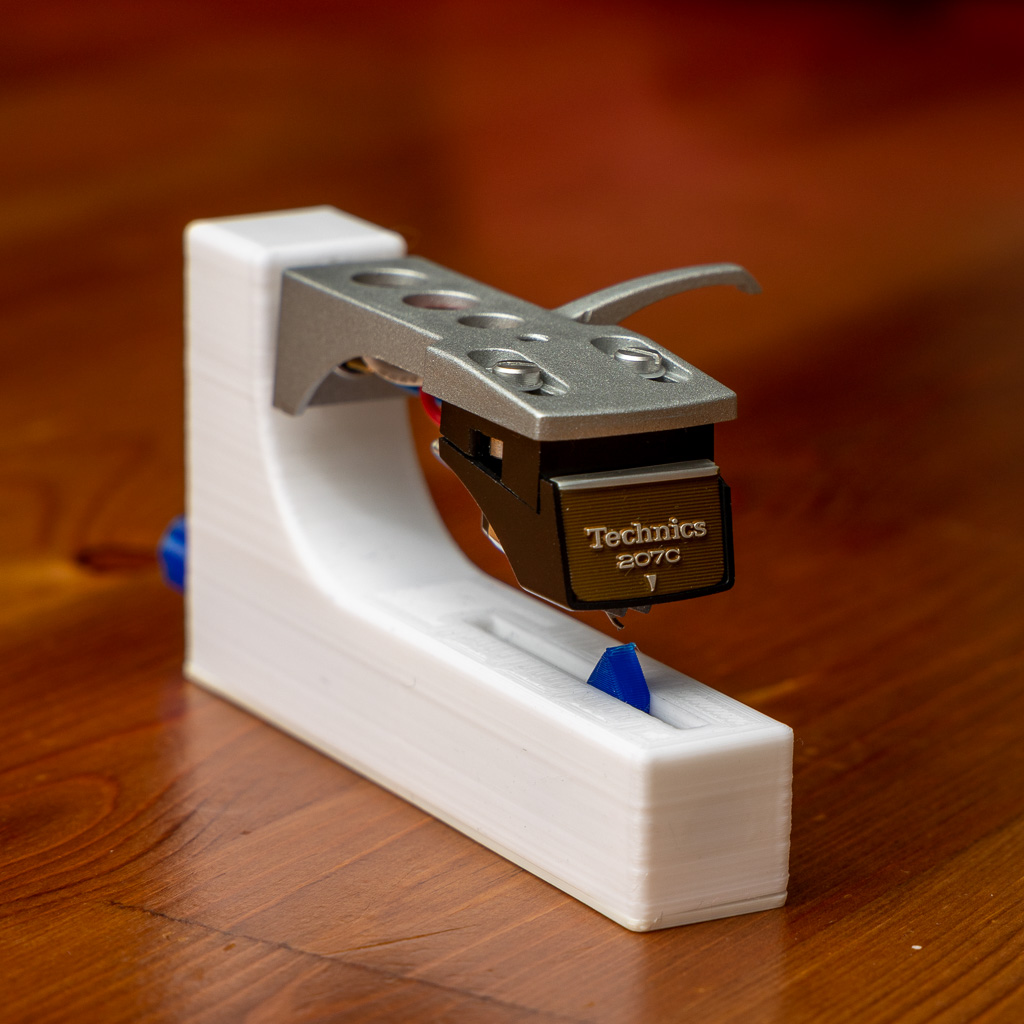

Regulowane wyglądają w środku tak:
Chętnie zobaczę o co chodzi, bo raczej nie nie jest to standard jak Denonach (tam jest zreszta nieco inna) średnica otworu.

Standard SME/Ortofon akurat zakłada taką możliwość.
Dlatego gniazda tego typu w ramionach mają otwór zarówno na bolec u góry, jak i u dołu
Średnica oczywiście ta sama. Ot po prostu konstrukcja koszyka ma dodatkowy bolec z drugiej strony kołnierza.
Postaram się w wolnej chwili obfocić ze dwa takie koszyki.

Byłbym bardzo chętny na taki regulowany ale na dwa bolczyki.
