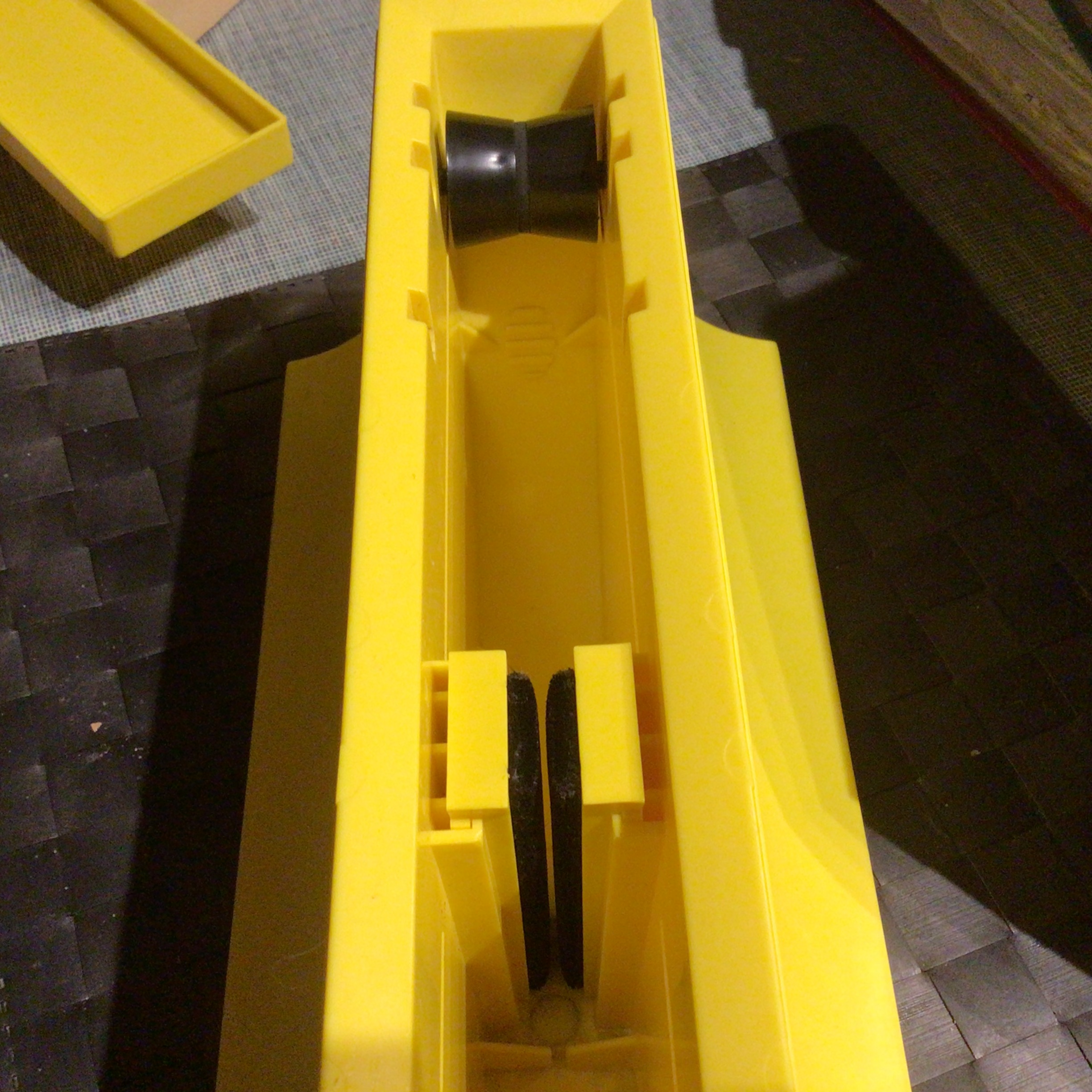

W Spin Clean nie ma szczotek. Mamy tu bardzo twarde gąbki pokryte welurem. Dociskają z dwóch stron płytę w trakcie obracania w wodnej kąpieli. 3-4 obroty w jedną stronę i potem zmiana kierunku. Czyli tak jak w knosti.

Czyli szczotki :D MoFi-czka to też rodzaj weluru na wymiennych padach (nie bez kozery dodam.. zasadniczo niby welurowych, choć ostrawych ale to szczotka ;).
