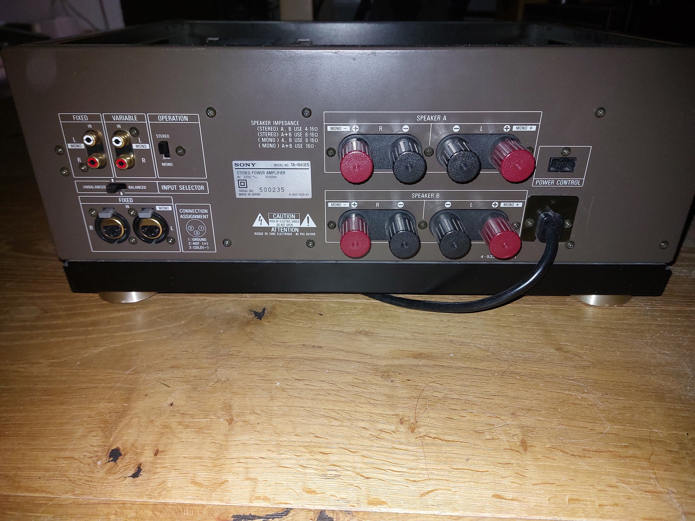

Kolejny kroczek do przodu. Moduł zasilacza uzupełniony o brakujące elementy.
Początkowo planowałem zmienić tylko panel przedni. Tył miał zostać z N80. Jak widać N80 ma wejścia XLR. I to pewnie dałoby się zrobić, jednak ilość zmian w okablowaniu jest całkiem spora. Więc zdecydowałem o zmianie także panelu tylnego. Stracę XLR, ale przeszczep będzie o wiele prostszy. Zmiany w okablowaniu będą tylko w module protect. Ale najpierw muszę go od zera zbudować. Już kiedyś robiłem sam płytkę. Łatwe to nie było. Wyszło po japońsku, czyli jako tako. Niestety N77 miał selektor napięcia zasilania. I tego nie zrobię, bo trafa od N80 nie mają możliwości przełączania różnych zasilań. Tak więc zostanie martwy przełącznik, albo dziura. Trochę to słabe, ale nic innego nie wymyślę.
chudy_b
Posty: 4120
Lokalizacja: Wólka
Re: Projekt - SONY TA-N77ES
#34
Post autor: chudy_b »
Temat powoli posuwa się do przodu. Jednak tył zostaje z N80. Przypomnę że graty od N77 pochodza od człowieka który usiłował przerobić go na SANSUI 7070. I niestety poczynił daleko idące kroki ku temu. O czym wcześniej nie wiedziałem. A mianowicie wypier...lił wszystkie płytki które uznał za zbędne. Powiercił w tyle jakieś dziury. Lekka masakra i kupa dodatkowej pracy dla mnie. Tak więc tył zostaje z N80 bo jest w oryginale i mam wszystkie płytki idące na tył. A łatwiej przerobic przewód, niż zrobić nowe PCB. Tak czy inaczej, do zrobienia zamiast jednej PCB zrobiły się cztery. Dwie małe, dwie duże. Dysponuję serwisówką z layoutem płytek, ale było dużo pracy żeby z tych rysunków uzyskać same ścieżki w skali. Zdjęcie przed i po w załączeniu, żebyście wiedzieli o co chodzi. Kilkanaście godzin rzeźbienia w Paint'cie. Teraz mam problem. Płytki chcę zrobić metodą termotransferu. Do tego potrzebny jest wydruk na drukarce laserowej. A w dobie pracy zdalnej nie mam w zasięgu żadnej takiej drukarki. Punkty Xero też poznikały. Chyba będe musiał kupić drukarkę :doh: Dodatkowo dobra wiadomość - trafa są sprawne, wycieraczki też :dance: Osioł włożył różowe filtry do podświetlania wskaźników :oops:
