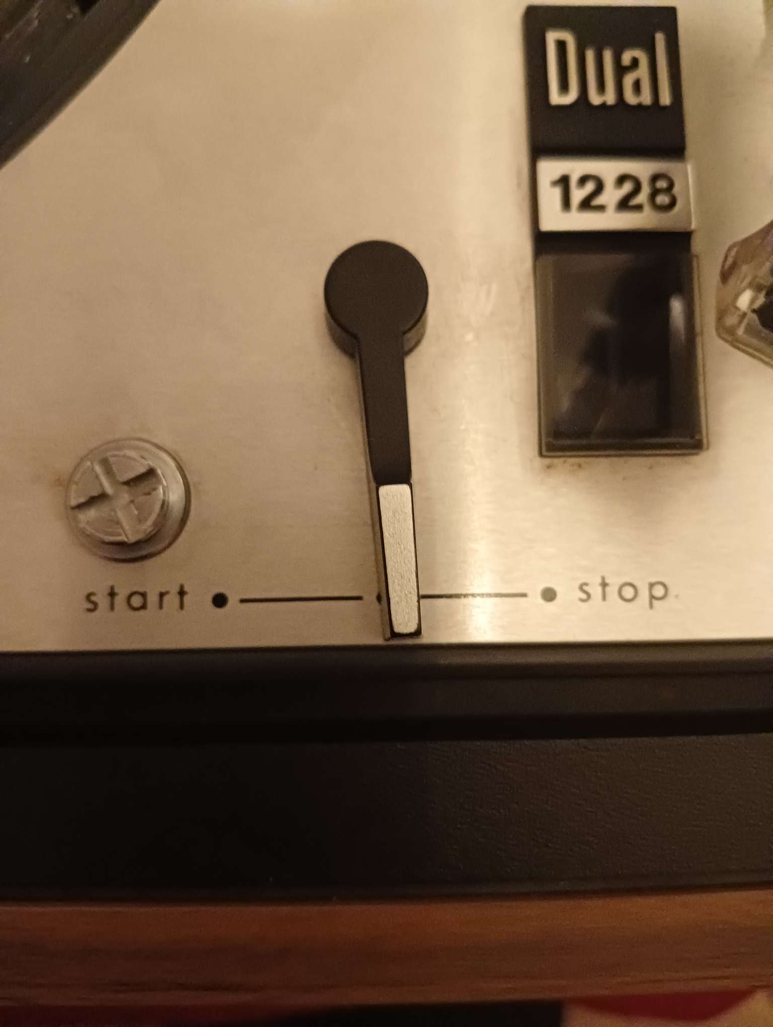

Witam.
Ostatnio nabyłem gramofon dual cs 1228.
I pojawiły się problemy pierwszy to żaróweczka stroboskopu nie świeci.
drugi to przełacznik start i stop trzpień kręci się w środku wokół tego przełącznika.
i trzeci to nie przylegająca gumowa mata do talerza.
Macie jakieś rady na te  bolączki Duala?

Odnośnie niedziałającej żarówki stroboskopu sprawdziłbym czy na stykach mocowania w/w jest napięcie, warto wyczyścić styki, powodem może być rownież uszkodzony kondensator jak i sama żarówka.
Obracająca się wajcha przełącznika najprawdopodobniej jest przekręcona, można spróbować ją podkleić.
Gumowa mata w tym modelu jest klejona, do talerza, w Twoim przypadku musisz odkleić ją delikatnie, wyczyścić ze starego kleju i wkleić od nowa, najlepiej klejem do gumy np. Butapren.

Przełącznik jest w trakcie dostawy.

Bo w moim ramię przesuwa się na połowę płyty zamiast na początek i nie mogę tego wyregulować. Jak reguluję wysokością ramienia to nie rusza z miejsca jak reguluję antyskatingiem to zatrzymuje się przed płytą.

Jeżeli gramofon nie był serwisowany, to niestety właśnie o ten serwis się prosi. Jeżeli ogarniasz sam mechanikę to tu masz serwisówkę: https://elektrotanya.com/dual_1228.pdf/download.html . Jeżeli nie to najlepiej skontaktuj się z forumowiczem o nicku olsza84. Nie wiem tylko jak u niego jest z terminami, bo chyba jest zawalony robotą.

Generalnie wygląda na to, że ustawienia wysokości windy są kompletnie rozregulowane. Bolec na segmencie ramienia nie trafia w ogranicznik na dźwigni. Stąd efekt "prześlizgiwania" się ramienia na środek płyty. Pamiętaj, że ustawienie tego to nie tylko ta śruba przy pokrętle antyskatingu, ale też pokrętło na windzie przy samym ramieniu. Trzeba ustawić osobno dla trybu manualnego i osobno dla automatycznego. Jedno i drugie ma wpływ na poprawne funkcjonowanie i dopiero jak się zgra oba tryby, to powinno być wszystko ok. Ale jest to karkołomna robota trochę. Przynajmniej jeżeli chce się to modelowo ustawić. Jeżeli chce się to zrobić modelowo to trzeba zwracać uwagę na kulturę pracy ramienia, na odpowiednie napięcie wajchy windy, wysokości w trybie auto, czy też nawet na to czy gdzieś tam przy opuszczaniu ramienia w końcowej fazie nie szarpie lekko ramienia na boki.
Sam mechanizm antyskatingu i jego ustawianie nie powinno mieć wpływu. Dlatego trzeba by zerknąć na to. Przy okazji sprawdzić stan stuerpimpla i czy on też tam nie miesza w tej zupie.
