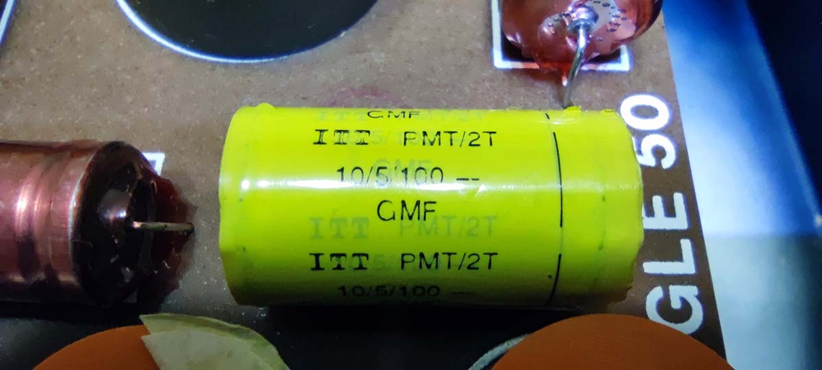

Potrzebuję schemat zwrotnicy kolumn Canton GLE 50,nigdzie nie znalazłem a przegląd nie dał mi jednoznacznej odpowiedzi i pewności co do wyboru kondensatorów. Szczególnie jeden mnie nurtuje, oto i on nie wiem jaka to wartość i co dać za niego.

Tu fota zwrotnicy i odczytane wartości Z góry dzięki za pomoc.

tego żołtego spróbuj po symbolach to chyba ITT

Pod kondensatorem masz nr. Tu masz rozpiskę

Tam chyba jest 2103 czyli 10mF foliowy ITT.kukiz 30 pisze: ↑28 lut 2023, 21:35Pod kondensatorem masz nr. Tu masz rozpiskę
