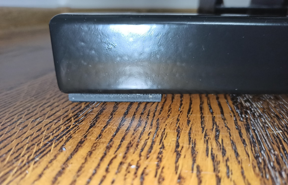

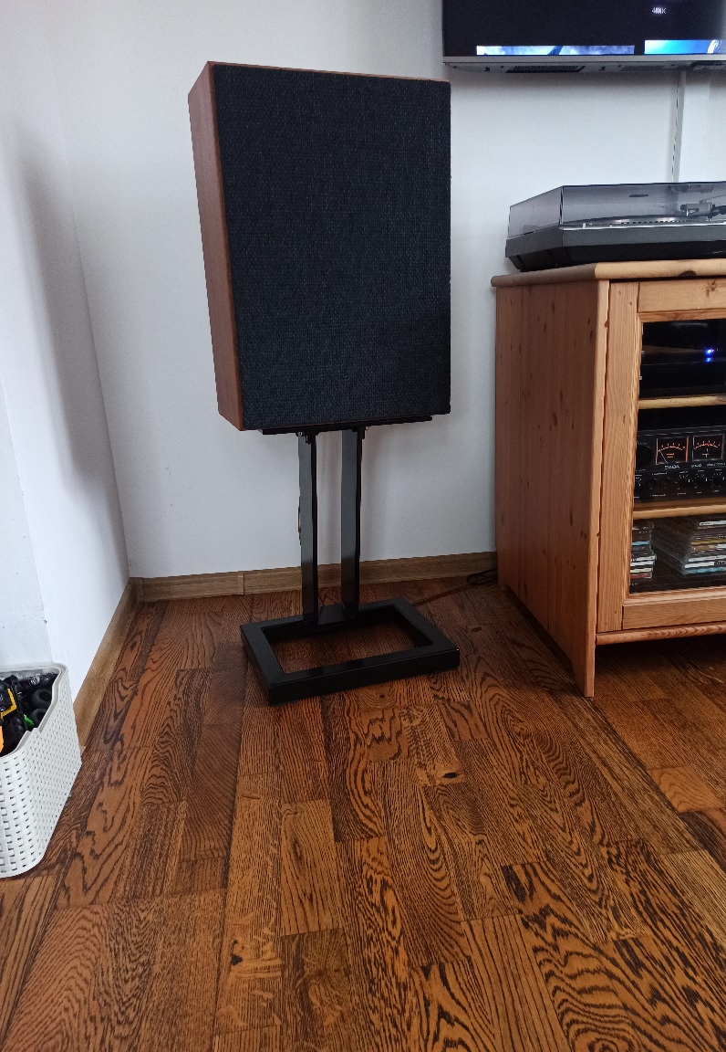

Troszkę zeszło ale skończone. Jestem zadowolony z efektu końcowego, zniknęło oparcie a w zamian kolumna jest przykręcana do podstawy, pomalowane na czarno. Podstawka jest dość solidna bo waży 18kg wiec wszystko jest stabilne.

Ciekawy efekt uzyskałeś. Co dałeś od spodu, jakiś filc?

PS. Możesz pokazać w jaki sposób zespoliłeś podstawę z kolumną?

Nie mam z tym problemu, możesz wrzucić fotki inspiracji nigdy za wiele. W kolumnie wywierciłem otwór, wkręciłem mufkę z gwintem na M6 i przykręcam ją od spodu podstawy. Od spodu dałem gumę 5mm plus filc.
