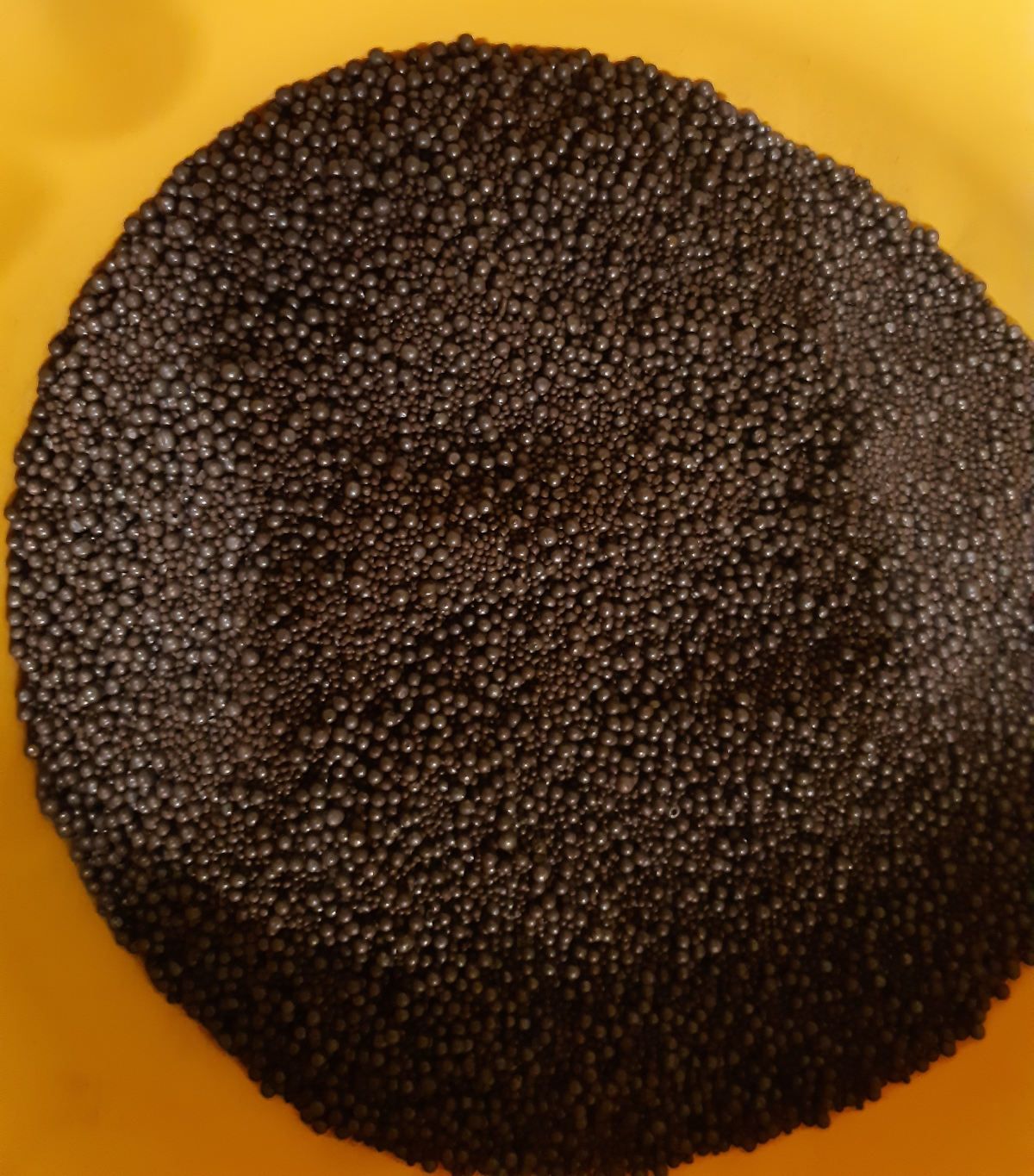

Moje standy zastąpiły "tymczasowe" stołki z kantówki sosnowej.
Główne elementy to stalowy profil grubościenny 40x80mm, a elementy łączące to profil 40x40mm.
Opcja wypełnienia przewidywała tylko zasypanie i ewentualne zalanie profili głównych dlatego są szczelne.
Od spodu są wspawane, zalepione gniazda na kolce, a od gór nitonakrętki.
Taka konstrukcja dzwoni, dlatego zasypałem ją śrutem staliwnym o dwóch gradacjach. Dzięki temu są głuche jak pień, a otwory zatkałem plastikowymi zaślepkami.
