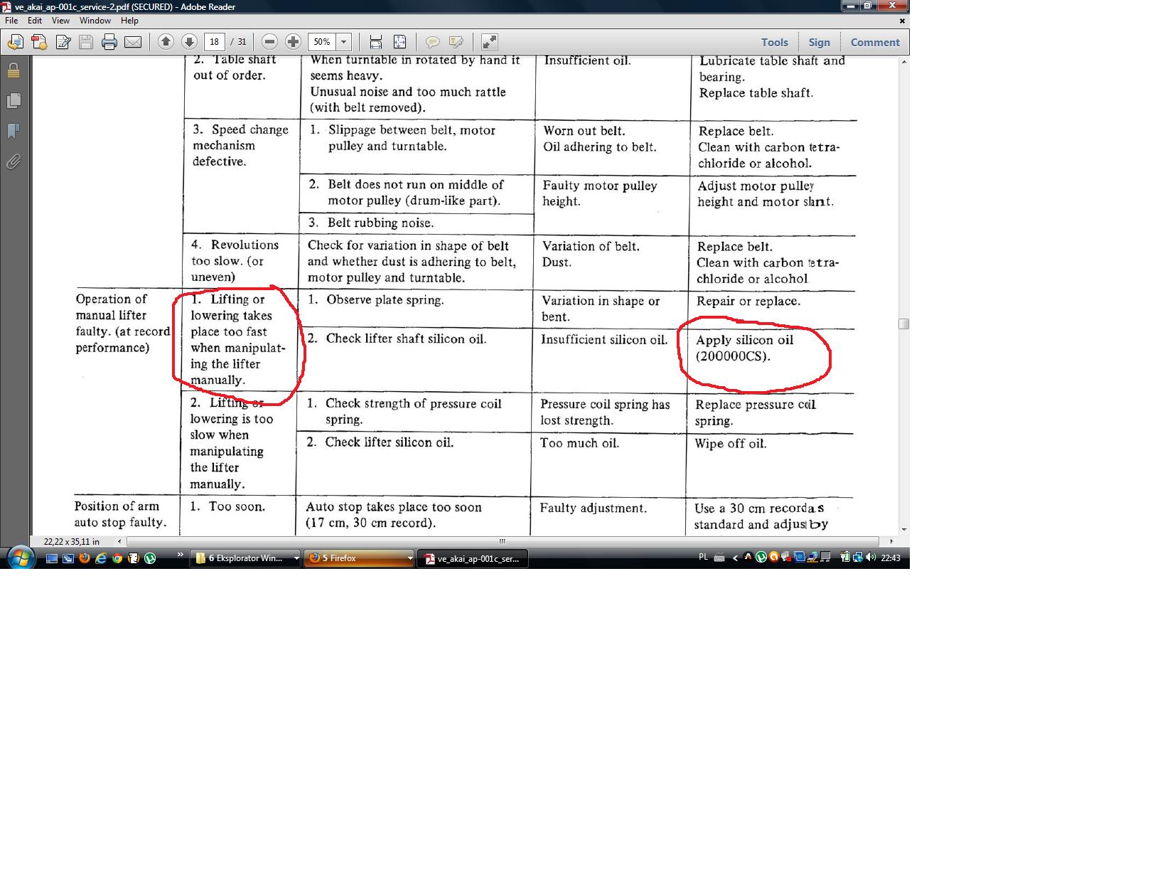

W instrukcji do innego Akai AP-001 jest coś o jakimś oleju (200000CS)

filipdm pisze:W instrukcji do innego Akai AP-001 jest coś o jakimś oleju (200000CS)
Tam jest nieco inne ramię i winda, ale w sumie wychodzi na to samo o czym pisałem wcześniej.
200000CS czyli olej silikonowy o gęstości 200 tys. ;)
Krótko mówiąc, raczej takiej wartości trzeba by się trzymać również przy AP-100.
