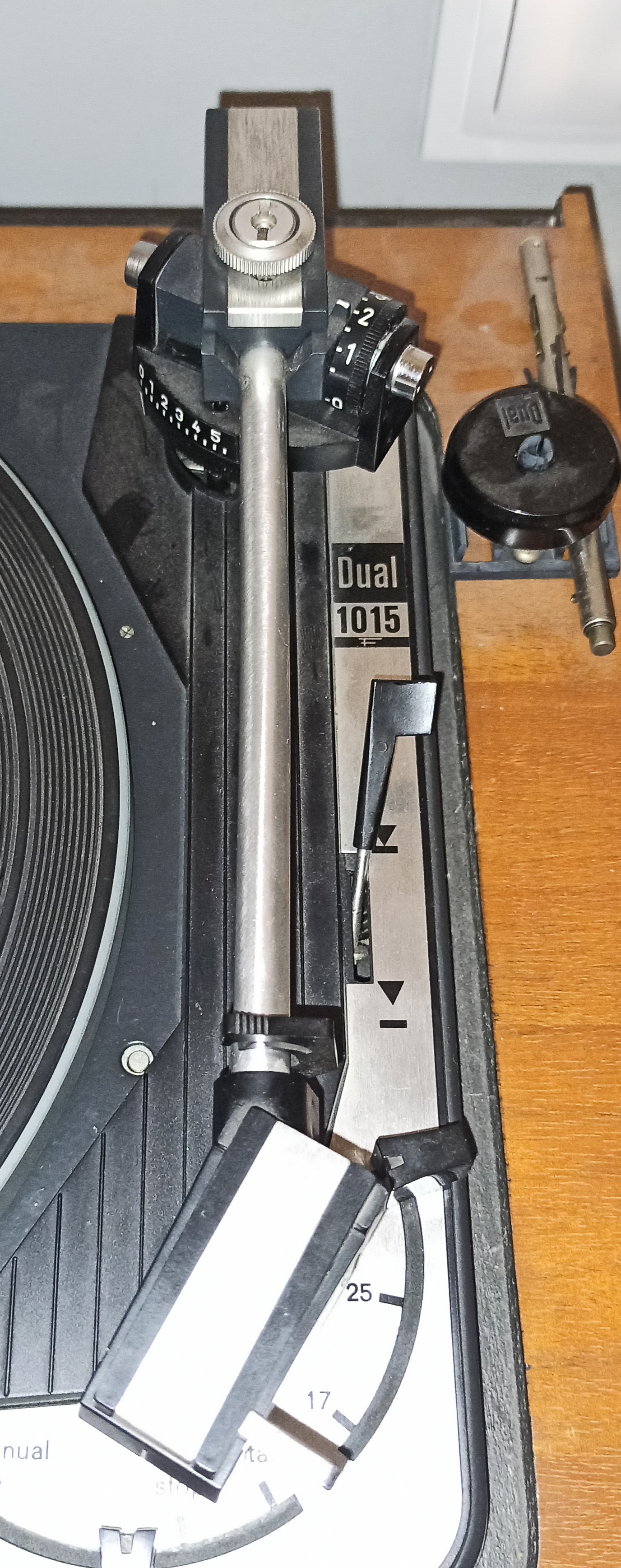

Możesz wrzucić fotki talerza, ramienia , wkładki na płycie, bez i z Twoim podwyższeniem? Będzie nam łatwiej.

Dopiero gdy na talerzu są 3 płyty wtedy igła dotyka winyla.
Oczywiście winda podczas zdjęć była opuszczona.

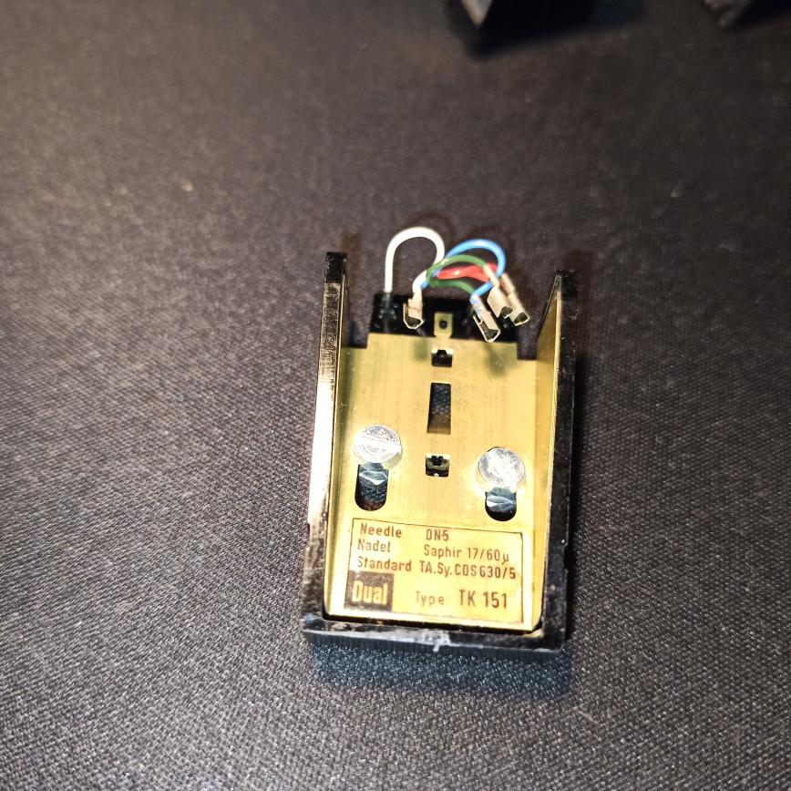

Czyli będzie u mnie brakować podkładki pod wkładkę , ale gdzie by tam miała być ? Bo na tej wkładce jest mocowanie na taki klips, mam też drugą wkładkę, może by można ylondo niej dopasować jakąś wkładkę która byłaby niższa ?

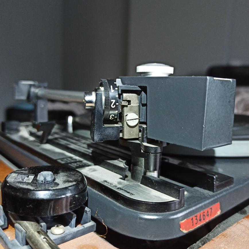

Trzeba wyregulować wysokość igły nad talerzem. Powinna wynosić max. 8mm ponad powierzchnią gumowej maty. Służy do tego śruba oznaczona na poniższych rysunkach jako R8:

Jest tam ta regulacja, niestety niewiele wnosi, ruch ramienia w dół ogranicza element ze zdjęcia, regulacja na nim jest tylko dolnym elementem odpowiedzialnym za ruch ramienia do góry.

Jeśli piszesz o pokrętle z cyframi to służy ono do regulacji siły nacisku. Śruba R8 znajduje się zupełnie w innym miejscu. Byc może jest dostępna tylko od spodu. Czy znasz procedure ustawiania nacisku igły w Twoim gramofonie?

Chodzi mi dokładnie o ten element zaznaczony na zdjęciu.
Z tego co wyczytałem to powinno się ustawic przeciw wagę tak aby ramie "lewitowało" w poziomie przy skręconym docisku do zera, jeśli się mylę to proszę o poprawienie mej myśli

Tak właśnie zrobiłem, po regulacji śruba r8 ramię nieznacznie opadło, jutro zrobię zdjęcia i dokładnie zmierzę wysokość względem talerza.

Kręcenie tą śrubą powinien pozwolić zmieniać wysokość w całkiem sporym zakresie.
Z ciekawości zapytam jak jest z dostępem do niej? Nie widzę go na zdjęciach, więc chyba od spodu
