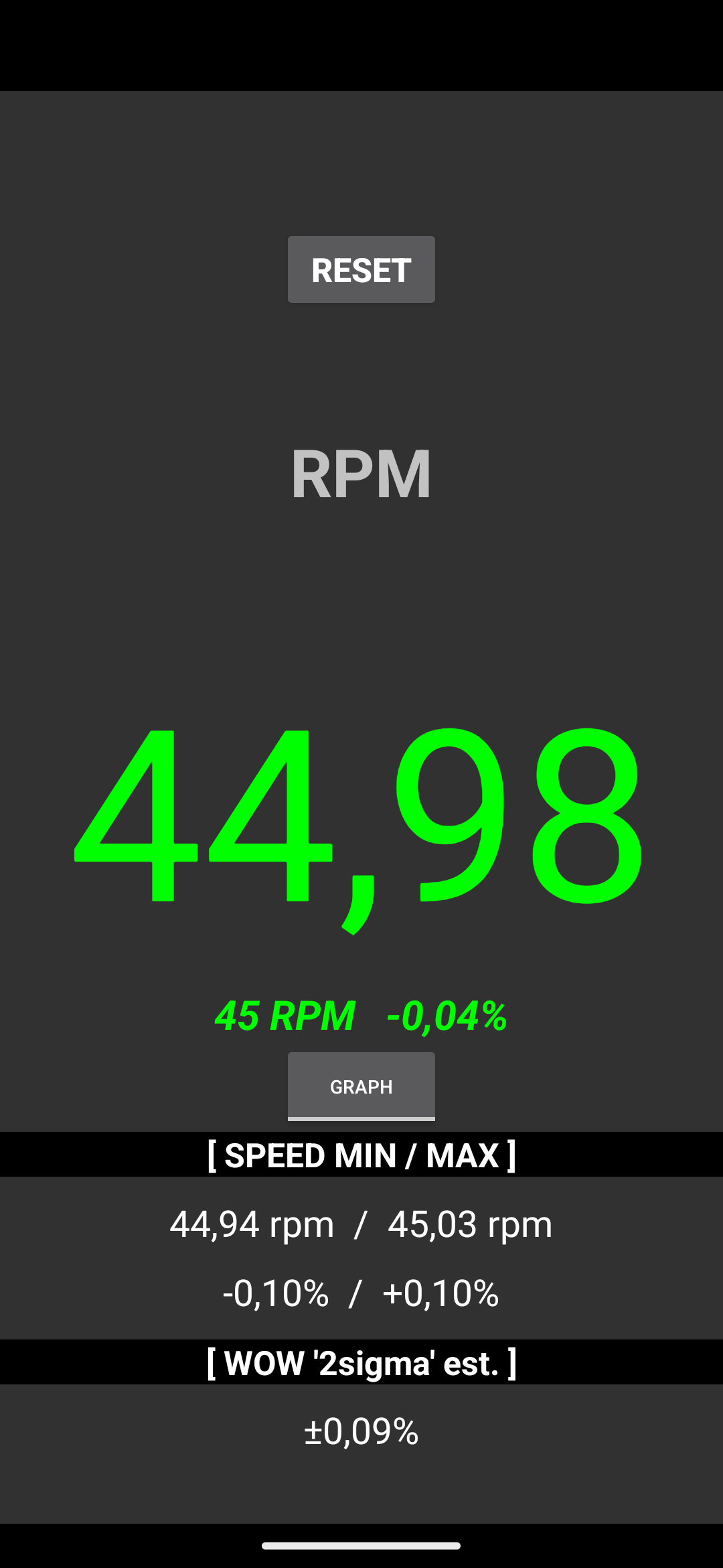

metallsnow
Posty: 1586
Gramofon: Wega 301P
Re: Reloop Turn 5 czy inny nowy gramofon do 4k?
#49
Post autor: metallsnow »
Zaciekawiliście mnie tą dyskusją o pomiarach, więc sprawdziłem moją Wegę:

Też mierzyłem kładąc telefon "gdzieś" na talerzu, ale przypadkiem przeczytałem instrukcję :D
RPM uses your iPhone's gyroscope to determine the rotation rate of your turntable, place your iPhone flat face up directly over the centre of the turntable platter, up against the side of the centre spindle is fine but will show increased wow/flutter, place directly over the centre for best results. You may need a light support like the centre of a tape roll to acheive this.

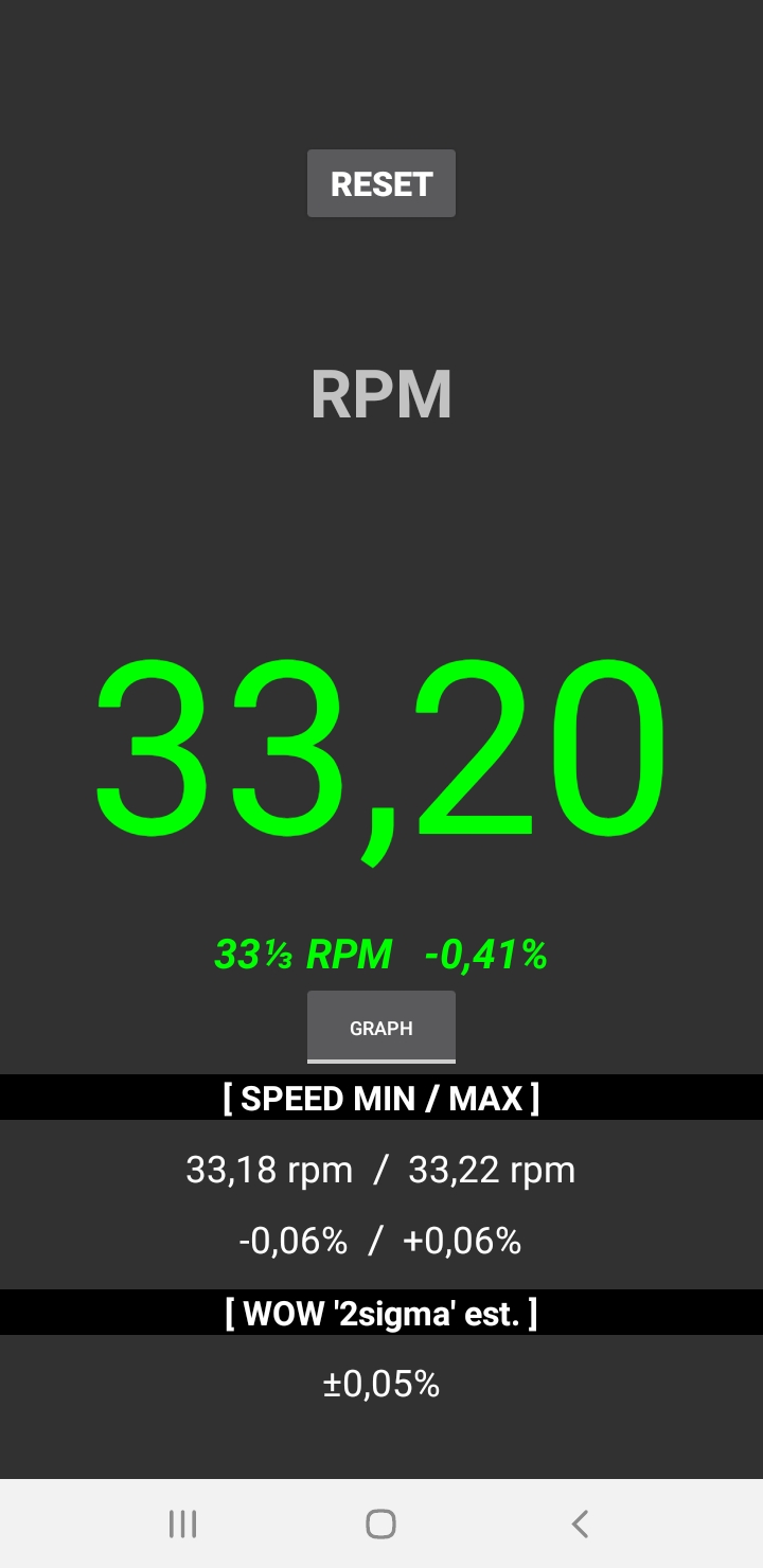

Post autor: MacPhisto »
Proponuję jeszcze do kompletu taką zabawkę... :twisted: Nastepnie z wielką chęcią przygarnę wasze krzywe rozkletoane gramiaki :mrgreen: :lol:
Ja tu już sobie screeny porobiłem... Kinky jako, że Twój już zaczyna kręcić w drugą stronę to nie wiem... nie wiem... ;)

Mój 30-35-letni (produkcja 1988-93) robot kuchenny robi 33,40 i 45,09. Bardzo ładne wyniki :dance:
