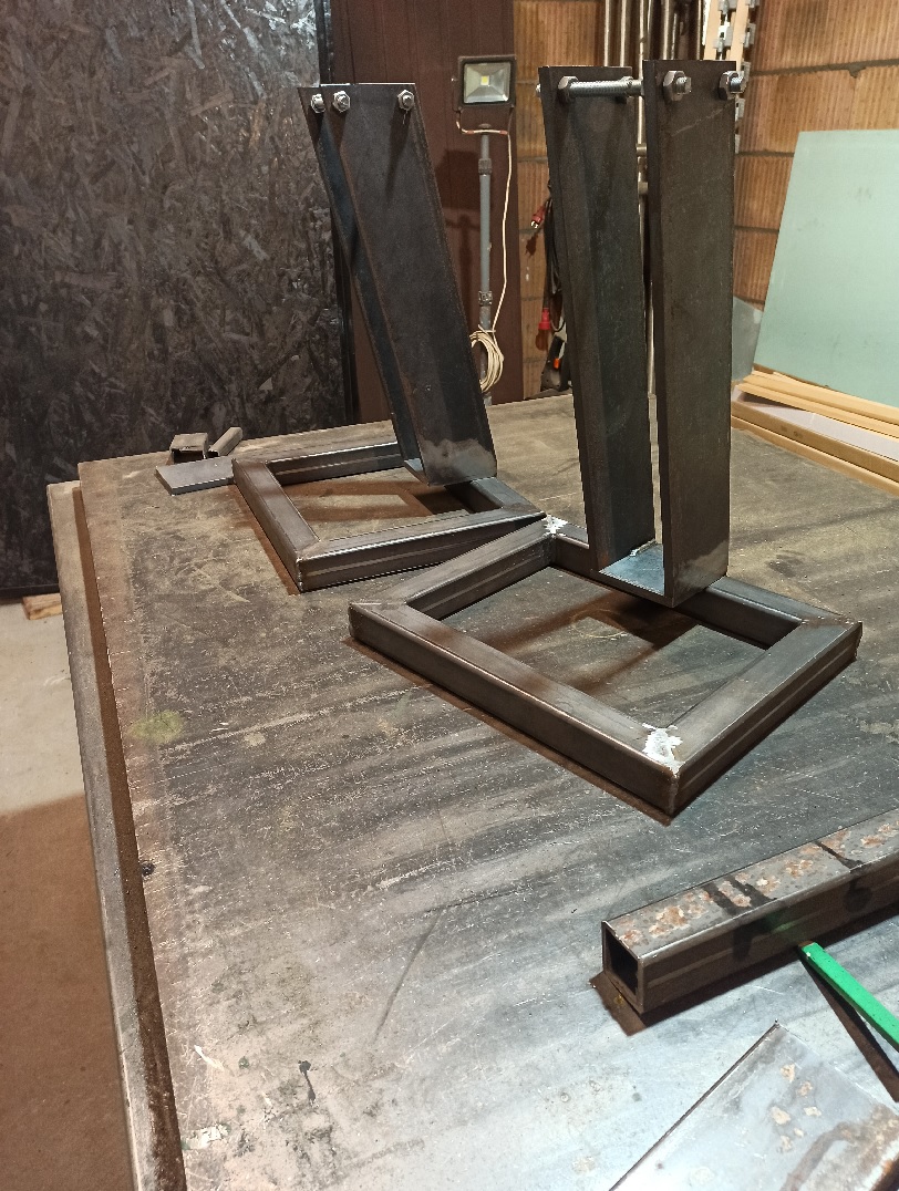

W wolnej chwili postanowiłem w końcu zrobić sobie podstawki pod kolumny. Podstawki będą ze stali, podstawa z profilu 40x40 w kształcie prostokąta. Pocięta i wyspawana. Noga do góry będzie z płaskownika a reszta rodzi się w głowie .......cdn

Jak zamierzasz połączyć ów płaskownik z podstawą?

Dłuższy bok to front, noga z podwójnego płaskownika będzie wychodzić z przeciwległego tylnego profilu pod delikatnym kątem w stronę środka podstawy.

Nie mam zgrzewarki i powiem szczerze to mogło by być trudne połączyć to za pomocą zgrzewania. Oczywiście przy tym projekcie opieram się o to co mam w domu jako "odpad" A metodę dobrałem do umiejętności i posiadanych narzędzi

Udało się dziś pociąć materiał na "nogi" i pospawać je. Przyspawałem nogi do podstawy i czas się skończył. Teraz trzeba wykonać platformę pod kolumny.

Re: Podstawki pod kolumny własnej produkcji
Bardzo fajnie projektowo to wygląda
górna półka też będzie ramą?

W zasadzie na 100% jeszcze nie wiem, planowałem tak aby góra była mało widoczna w kształcie litery L czyli zachodząca jako oparcie na tył kolumny. Zobaczymy

Bardziej bym szedł w możliwość dociążenia ewentualnie w miarę potrzeby. Np zamknąć ten duży profil U by uzyskać miejsce na zasypanie granulatem. Chociaż to chyba trochę uczyni konstrukcję przysadzistą wizualnie. Na razie jest dobrze na moje oko.

Warto na tym etapie pomyśleć np. o otworach na kolce, chyba że przewidziane są inne podstawki.
Co do dociążenia, gdyby była taka potrzeba, można w środek zasypać śrut ołowiany albo wstawić płytę kamienną... ALbo ostatecznie przez otwór z dołu zalać cementem.

. Tak jak piszecie obciążenie jest przewidziane będą otwory w podstawie na zasyp lub zalew jeszcze zobaczymy, kolce, raczej nie przewiduję chyba jakieś gumy ale zobaczymy.

Sobota więc troszkę popracowałem. Okazało się że w swoich zbiorach mam tylko blachę 2mm niestety zbyt cienka na podstawę pod kolumnę. Na szczęście znalazłem starą blachę z kuchni węglowej
grubość 8mm, nada się
. Dorobiłem blachy które mocują blachę do "nogi" i oparcie dla tylnej ścianki kolumny, oparcie wygląda...
ale nie będzie tego widać. Teraz malowanie, no właśnie musze to przemyśleć
