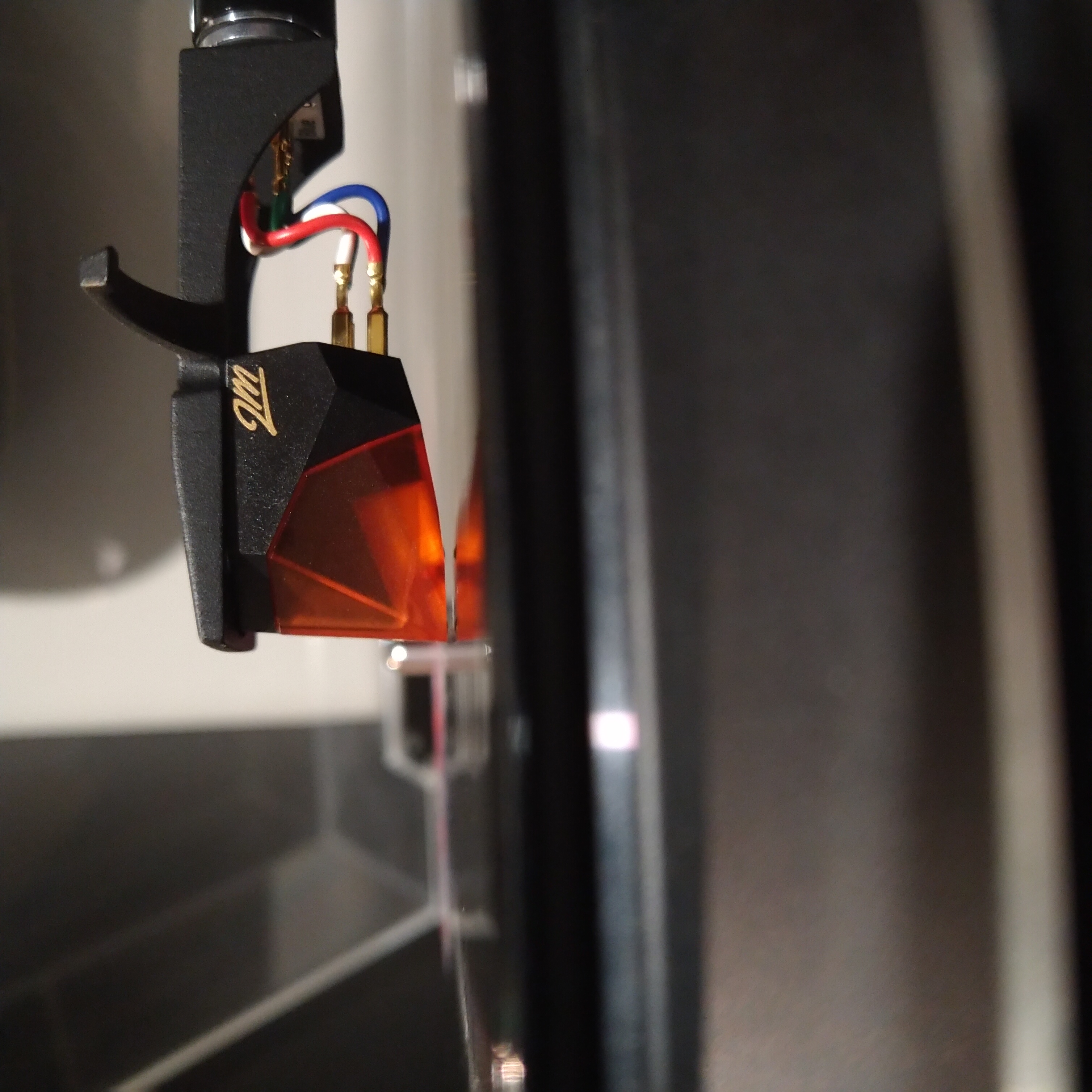

Witam
Nowa wkładka Ortofon 2M Bronze - nacisk na płytę 1.5g
Czy ta dość mała odległość wkładki od płyty jest ok? W 2M Red mam o wiele więcej.

Jesteś pewien wyważenia? Jeśli tak to wygląda na problem z zawieszeniem.

Tak. mam nawet ciut mniej.
Czyli co? Reklamacja?

Reklamacja.
Strasznie się opuścił Ortofon z kontrolą jakości. To nie pierwszy taki przypadek na forum z serią 2M.

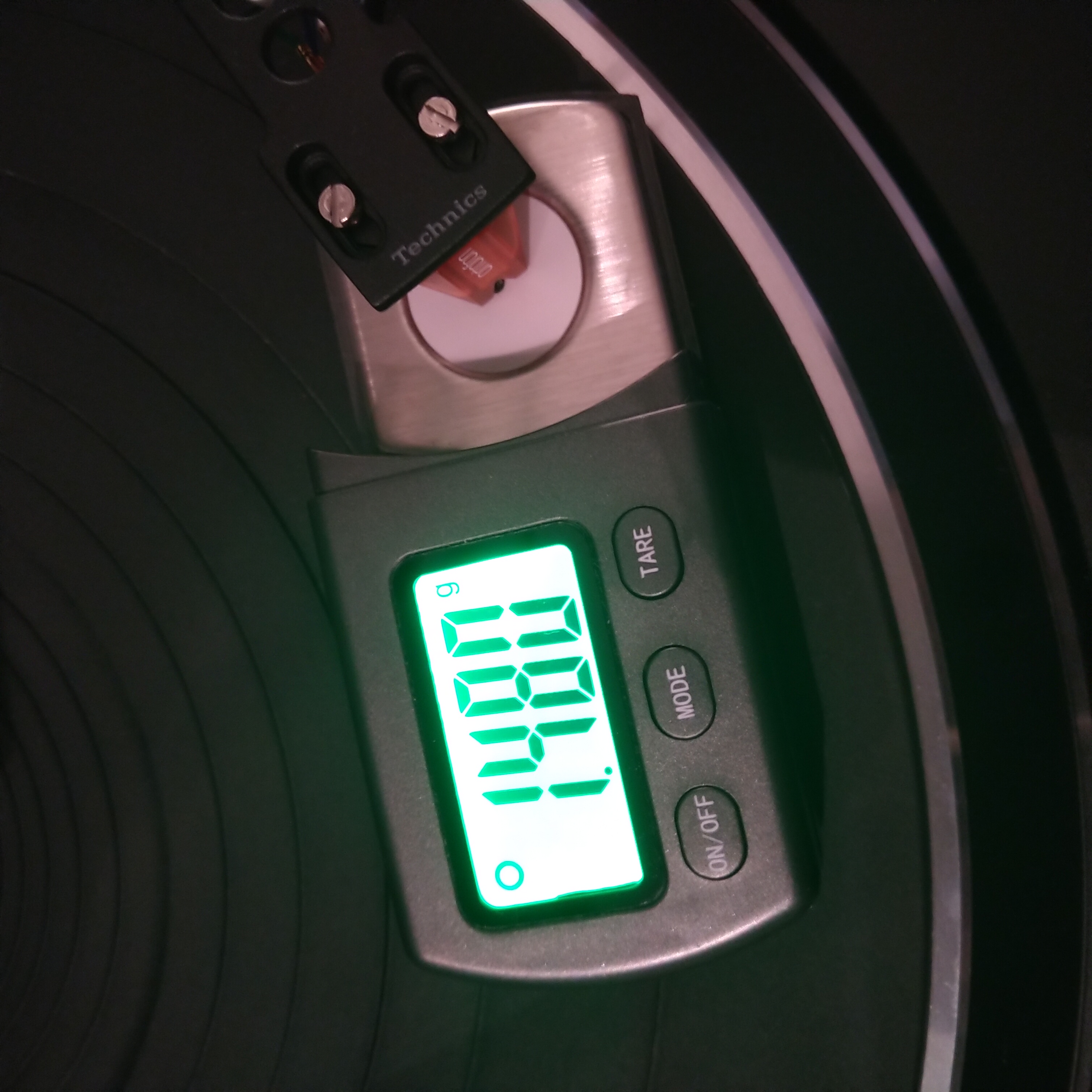

Chodzi raczej o wyważenie samego ramienia przed ustawieniem nacisku.
Posty: 45288
Re: Ortofon 2M Bronze - wysokość od powierzchni płyty
domibobi - przecież masz na zdjęciu odczyt siły nacisku z wagi? :) Gdyby było źle wyważone to by nie miał kolega 1.48g.
Oczywiście racja. Sorki 🤪

Jak miałem tak samo z 2m Black to mi pisaliście, że ok. To w końcu dobrze czy niedobrze? :D

Aż tak to chyba nie :think: Przypomnisz temat?

Informacja otrzymana od producenta:
Odstęp 0,5 mm pomiędzy linią podstawy wkładki a powierzchnią płyty jest akceptowalnym minimum. W związku z tym wkładka nigdy nie powinna dotykać płyty.

Dobrze wiedzieć że jedynie odstęp 0mm jest nieakceptowalny.
Fajne żarty.
To serio info z fabryki czy od polskiego dystrybutora?
Jeśli z fabryki to przytocz oryginalną treść.
Jeśli od dystrybutora - pisz do fabryki.

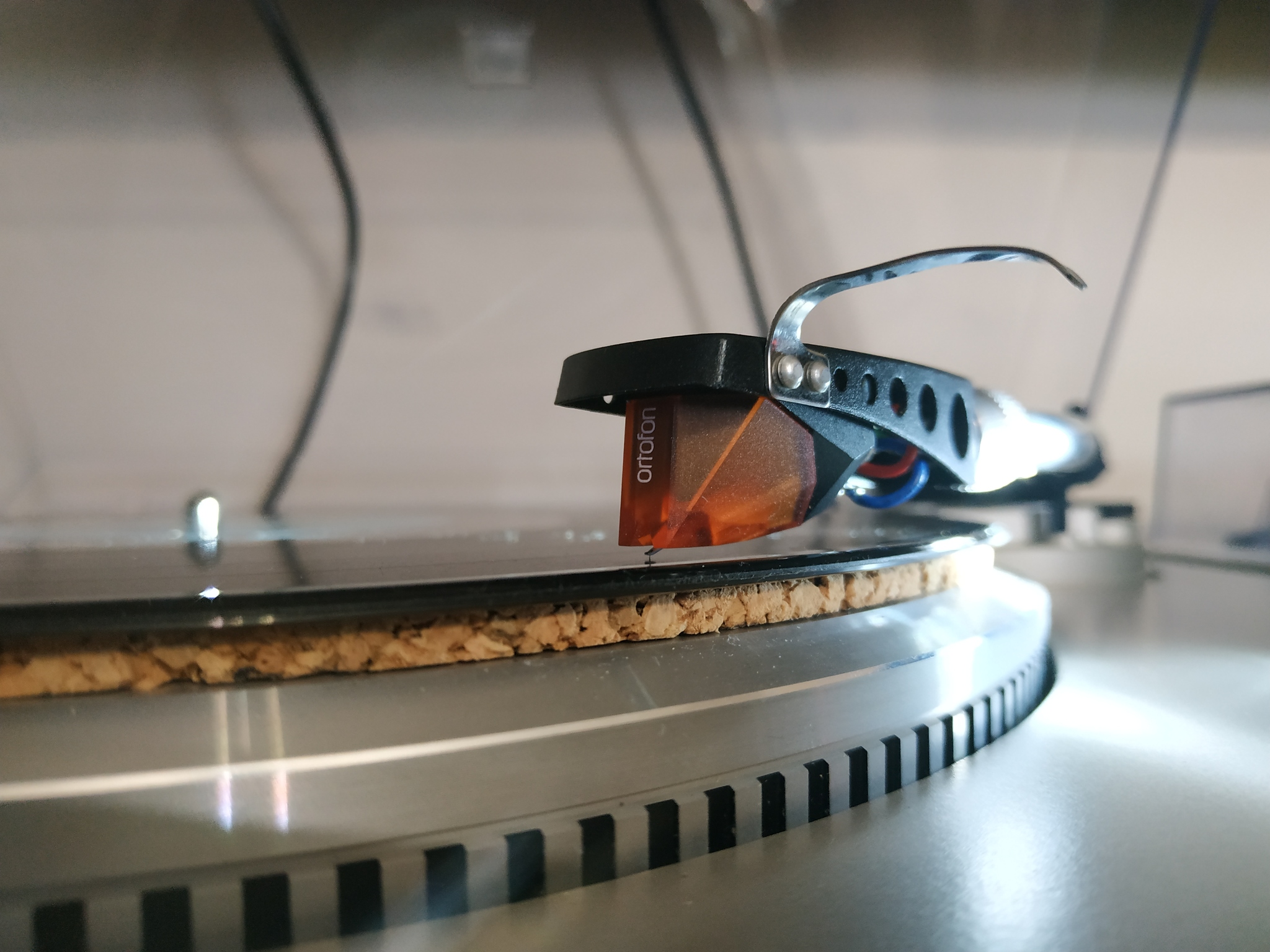

Mam 2M Bronze. To normalne położenie. Nie masz czym się martwić. Pozdrawiam :)

Ja bym się bał wrzucić nieidealnie prostą płytę.
Dla mnie 1mm odstępu to już jest mocny low-rider i uważam co wrzucam na talerz przy takiej igle.
Zresztą, jak wyjaśnić że na igle Red jest wysoko, a na Bronze niżej? Sztywność zawieszenia teoretycznie ta sama.
Tak to u mnie wygląda przy nacisku 1,5g
