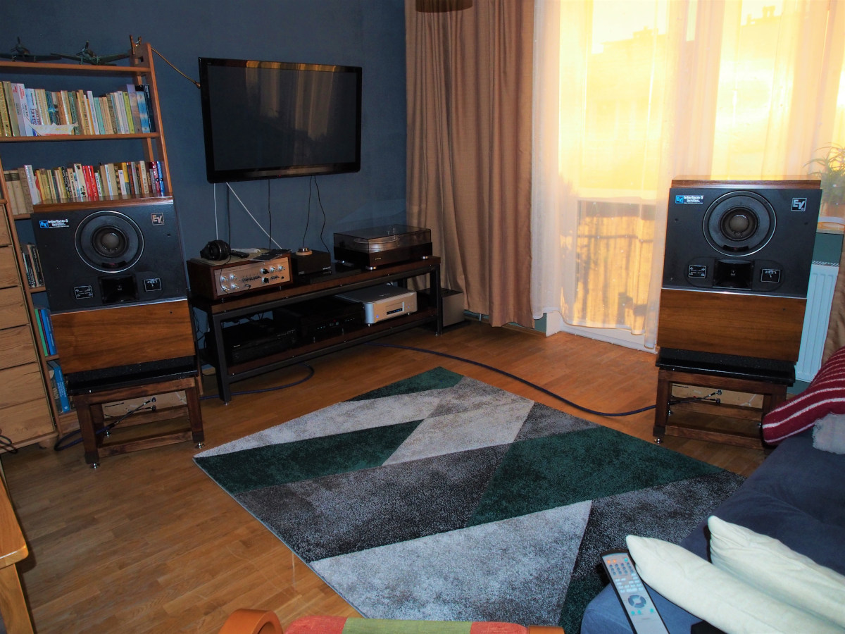

Czy spotkał się ktoś z was z brakiem basu i ogólnie takim rozlazłym dźwiękiem na środku kwadratowego pokoju? Zaczynam walczyć z adaptacją akustyczną mojego salonu (około 25m2, w bloku z wielkiej płyty) w ramach remontu, który planuję na wiosnę. Miejsce odsłuchowe (kanapa :D ) znajduje się na środku pokoju. kolumny znajdują się na wprost, w odległości około 2,4m od słuchacza, a między nimi jest telewizor i niecałe dwa metry odstępu.
Myślałem o podwieszeniu sufitu specjalnymi płytami GK o właściwościach tłumiących i wypełnienie przestrzeni między nimi wełną mineralną. Na podłogę gruby dywan (ale tylko na środek pomieszczenia - między kolumnami, a kanapą), a na tylną ścianę jakieś ozdobne panele akustyczne.
Jak to widzicie? Jak macie ten problem rozwiązany u siebie?

Kwadrat podobno najgorszy ;)
Tu poczytaj:
http://www.cardas.com/room_setup_main.php
Są tam wskazówki co do ustawienia kolumn, m.in. w kwadracie.

Z ciekawości spojrzałem co to za kolumny i widzę, że to monitory aktywne czyli ustawienie determinują Ci gniazdka elektryczne.
Pewnie i w klasycznym układzie coś uzyskasz ja jednak najlepsze efekty mam przy ustawieniu diagonalnym.

No właśnie, ale tego nie zmienię. Trzeba z tym powalczyć jakimś ustrojem. Takim, żeby żona zaakceptowała :?

Z takimi słupkami to zastanów się nad diagonalnym ustawieniem, zyskasz szerszą bazę i scenę że Ci kapcie spadną :D

Nie ma szans. Żona nie pozwoli mi na takie ustawienie :D dlatego właśnie szukam jakiegoś sposobu na wytłumienie panelami akustycznymi (ozdobnymi)

Panele owszem zmniejszą Ci pogłos ale kolumny potrzebują trochę oddechu nie powinny być tak wciśnięte, jeszcze masz te płaskie odbijające powierzchnie mebli. Nie bez przyczyny moje szafki to są otwarte regaliki na książki.
