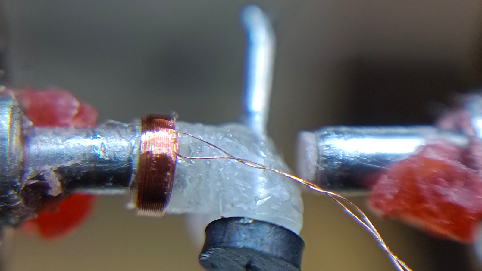

Allnic Rose
Cewki zostały usmażone przez przedwzmacniacz.
Drut użyty to Copper Clad Aluminium :think: choć Satin też robił cewki z aluminium.
Nowe cewki z miedzi.

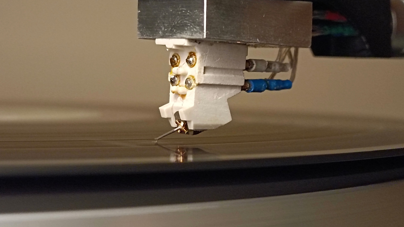

Koliberek :)

Post autor: pablos »
Cantilever pisze:
15 lut 2023, 17:34
Koliberek
No i gołe wkładki też można oglądać;)
@Tomek, zdradź tajemnice cóż to za wkładka

Post autor: Bacek »
A fuj, taki nie ubrany i do tego pod spodem mało atrakcyjny :D
