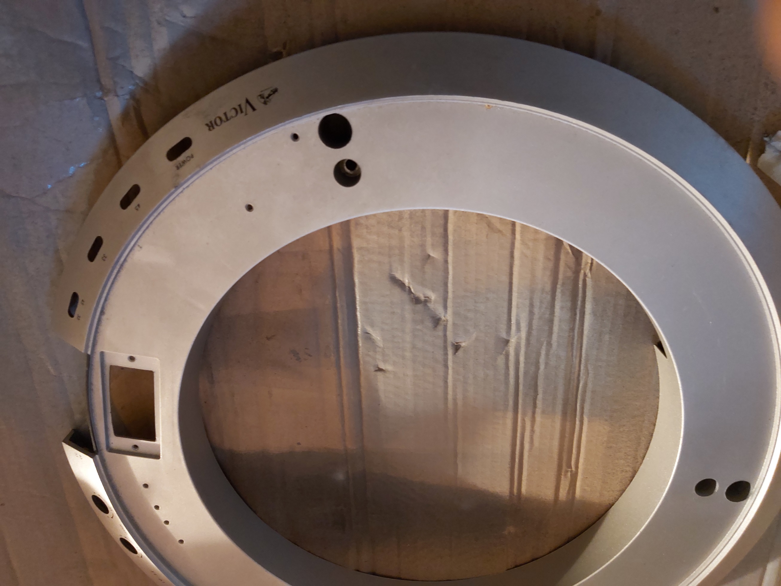

Jak w temacie na pierwszy ogień
TT61 najniższy model ale dość ciekawy całkowity analog ale potki od obrotów mają swój urok Mechanicznie skończony wypiaskowany i od nowa polakierowany .Elektronika no cóż silnik sprawny płytki pomyte elektrolity wymienione ,zasilacz uruchomiony co ciekawe zasilany bezpośrednio ze 100VAC
, pozostało kilka tranzystorów do wymiany i powinien hulać (przyjadą pewnie pod koniec stycznia ).
Jak wyszło
, kilka fotek przed w trakcie i po renowacji.
Jak wyszło

A powiedz, czy napisy nanosiłeś na nowo? Jeśli tak to jak?
Widzę też, że korpus jest jakiś niski w porównaniu z moim TT-81. Ile on ma cm?

Fajna sprawa. Jak robisz odwzorowanie 1:1 napisów? Rozumiem że laser, ale za wzór służą fotki czy jeszcze co innego?

Ze zrobionych własnoręcznie fotek (albo z netu) nie da się nic zrobić będzie rozmazane więc tak trzeba je na nowo odwzorować w odpowiedniej jakości ,logo pieska słuchającego patefonu pochodzi z internetu(q i tak trzeba było je podrasować ,reszta to tylko odpowiednie czcionki itp.
Naniesienie grafiki na okrąg w dodatku ścięty
to duże wyzwanie udało się za trzecim razem

Właśnie miałem o to dopytać.BlackDevil pisze: ↑05 sty 2023, 22:24Naniesienie grafiki na okrąg w dodatku ściętyto duże wyzwanie udało się za trzecim razem
Miałeś jakiś szablon do ćwiczeń? Bo widzę lub wydaje mi się, że widzę, że r-ka nanoszenia tego laseru na największym napisie trochę się rozjechała z r-ką ściętego stożka podstawy gramofonu. Gratuluję odwagi, ja bym się chyba cykał zrobić to na gotowym elemencie. Coś czuję, że to była przygrywka do renowacji wyższych modeli
A w którym momencie został użyty laser? Na lakierowanej powierzchni czy jakoś wcześniej?

Hm a nie dałoby się odbić jakąś "maskę" od oryginału przed robotą i potem ją wykorzystać do odwzorowania napisów?

Nie
I słusznie
Przed ostatnią warstwą lakieru .Praktycznie na gotowym elemencie
Termotransfer się nie sprawdza
Można by to inaczej ogarnąć ale ja nie mam takiego sprzętu jeszcze
Będzie trzeba spróbować przy następnym projekcie .

Pierwszy skończony obroty ustawione na obu prędkościach, pływa + - 0,03 rpm to będzie ok jak na wiek 45 lat .
