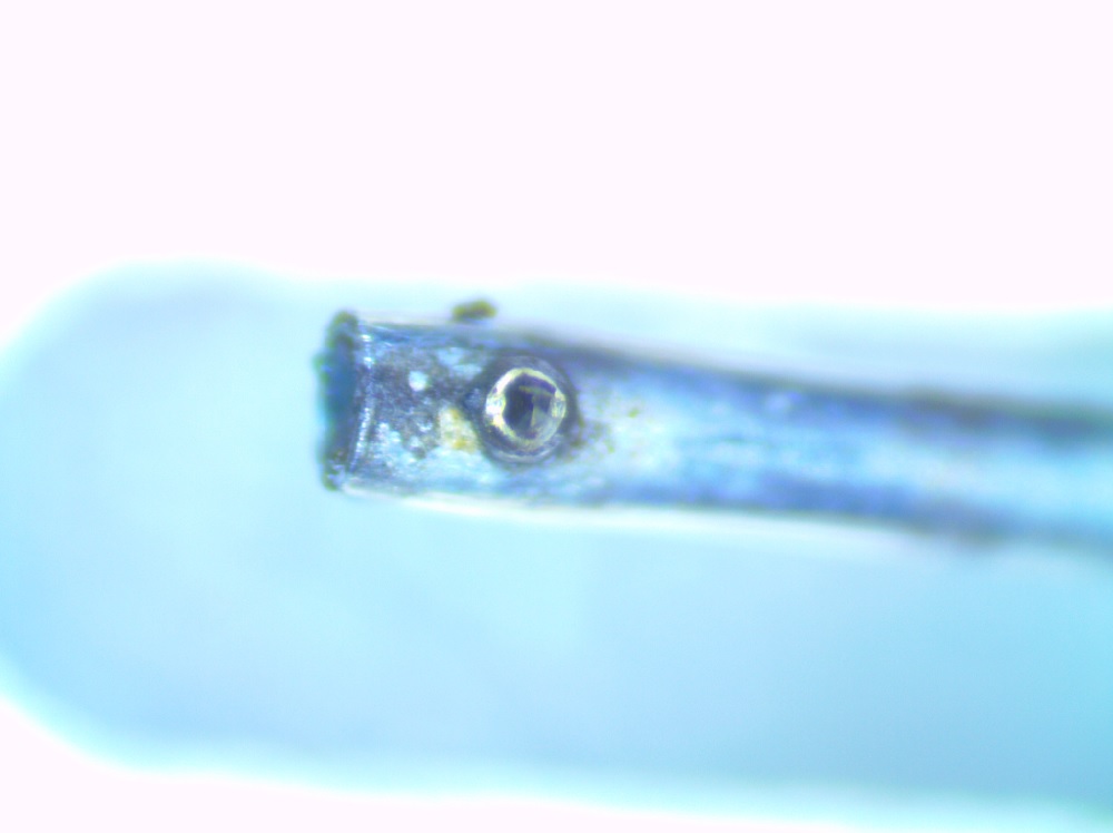

mikolay
Posty: 130
Rejestracja: 26 lut 2018, 17:01
Gramofon: Technics SL-5, SL-7
Re: Szlify igieł
Post autor: mikolay »
Vmn40ml kilka poglądowych fotek. Brzmienie rewelacja.

kulek123
Posty: 509
Rejestracja: 06 gru 2018, 14:58
Gramofon: SABA PSP 248
Lokalizacja: Wilków
Re: Szlify igieł
Post autor: kulek123 »
Hej Panowie, jest możliwość podać rodzaj szlifu z tych fotek. Wkładka AT 10-12 igła ma kolor oprawki "kość słoniowa"
Nie masz wymaganych uprawnień, aby zobaczyć pliki załączone do tego posta.
Posty: 45191
Re: Szlify igieł
Zrób foto oprawki :)

Posty: 45191
Re: Szlify igieł
Trudno ocenić po tych zdjęciach, igła nieoryginalna.
Wymieniłbym na nową tak czy siak.
kulek123
Posty: 509
Lokalizacja: Wilków
Re: Szlify igieł
jeszcze jedna, lepsza fotka
Cantilever
Posty: 453
Gramofon: Yamaha PX-3
Lokalizacja: Gdynia
Re: Szlify igieł
Post autor: Cantilever »
Eliptyk.
kulek123
Posty: 509
Lokalizacja: Wilków
Re: Szlify igieł
Dzięki Panowie, rzeczywiście te wcześniejsze fotki były kiepskie.
