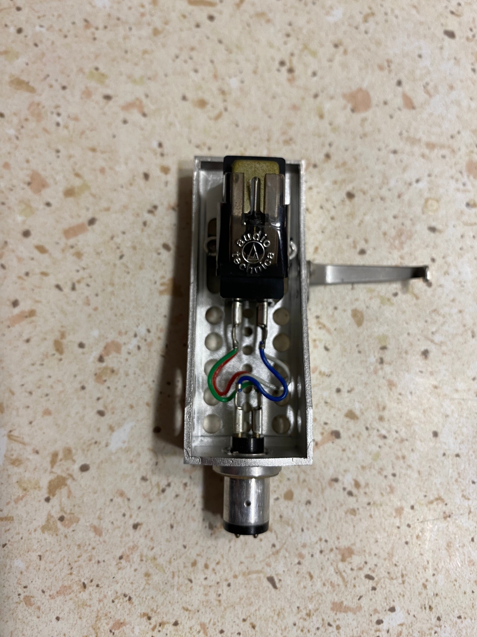

Panowie,
Po długich poszukiwaniach Technicsa lub Sony, zupełnie przez przypadek wszedłem w posiadanie pięknej Saby PSP 250. To moja druga Saba, wcześniej byłem szczęśliwym posiadaczem Saby PSP 244 z forum, którą zakarbiło mi moje dziecko - stąd szukanie nowego gramiaka.
Saba w pięknym stanie, z oryginalną wkładką AT12 i nowym oryginalnym eliptykiem (wg sprzedawcy). Odsłuchiwałem ją przed zakupem i wszystko było cacy, ale...
po przyjściu do domu, podstawowej instalacji i kalibracji zaczęły się dokładniejsze odsłuchy. Wszystko było cacy, ale na dwóch płytach jest problem. Muzyka się zapętla, loopuje jak hip-hopowy sample. Dzieje się to tak w 3/4 płyty, bliżej środka. Nadmienię, że na PSP 244 tak nigdy się nie działo.
Sprzedawca mówił, by docisk i AS ustawić na 2,0 i tak też z początku zrobiłem. Potem doczytałem w manualu PSP 250, że 'recommended tracking force' jest 1,5. Zakupiłem wagę i z ważenia wyszło mi 1,38 - taką wartość ustawiłem na przeciwwadze i AS. Do tego sprawdziłem ustawienie wkładki wg szablonu kolegi
efekt - nadal występuje to zacinanie się.
Pytania: Jaką wartość siły nacisku i AS ustawić? Co robię nie tak? Co jeszcze sprawdzić / ustawić? Czym spowodowane jest to zapętlanie?

Zrób foto tej igły bo coś duży nacisk tej"niby nowej"igły :think:. Czy to się dzieje tylko na tych dwóch płytach, na reszcie jest ok.

EDIT: fotki wkładki z igłą

Igła wygląda na oryginalną, choć już nie pamiętam do których modeli stosowano taki design (okrągłe logo i przezroczysta oprawka), choć pamiętam że już kiedyś to badałem/omawialiśmy na forum.
Tak czy siak może być niekoniecznie w dobrym stanie i stąd takie jazdy.
Do tej rodziny wkładek myślę że Black Diamond się może fajnie sprawdzić.

Wojtku, w związku z tym mam dwa pytania?
Który konkretnie wariant wkładki AT12 rozpoznajesz na moich zdjęciach?
Jakie ustawić TF dla wkładki i tego Black Diamonda?
