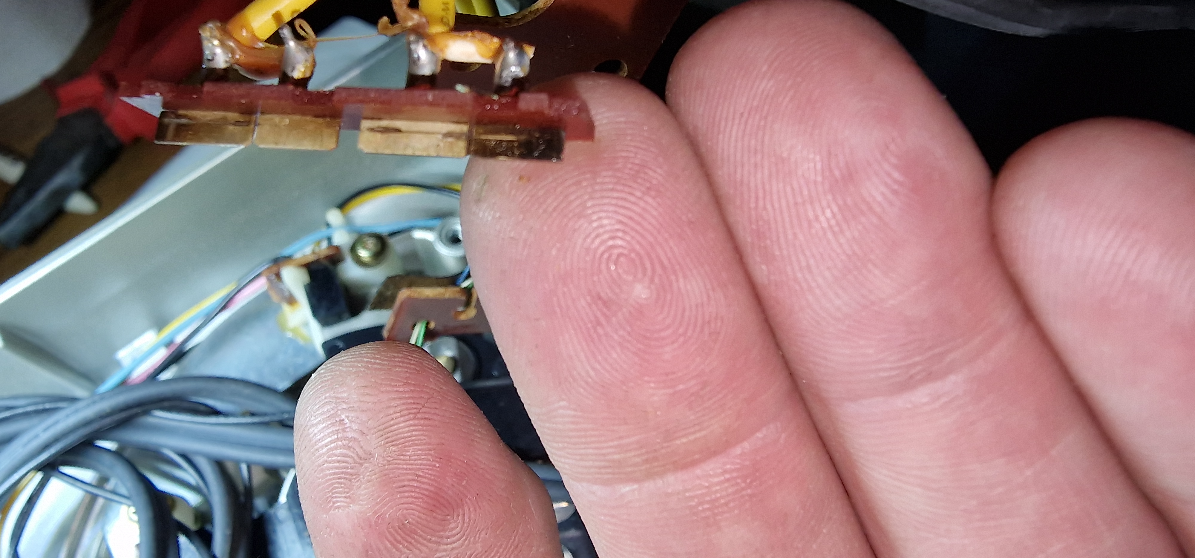

Witam posiadam Technics SLQ 33 i mam taki problem ,że przy starcie ramienia i po powrocie slychać takie udzerzenie w glośnikach ,zakladam że to uklad wyciszenia ktory zwiera sygnał do masy to sprawia.
Mam wiec pytanie czy da się to zrobić i czy w ogole ten układ jest potrzebny.
Nie nie jestem pewny ale jest to chyba przełacznik mechaniczny.
Technics SL Q33 trzaski, uklad wyciszenia

Re: Technics SL Q33 trzaski, uklad wyciszenia
Temat rozwiażany przelącznik ktory zwiera sygnał do masy był zaśniedziały ,swoją drogą nie jest on zakryty i styki pokrywają sie osadem .
Postanowiłem napisać sprostowanie ,po czyszceniu jak gramofon jest podłączony pod przedwzmacniacz gramofonowy wbudowany w NAd3020 to nie słychać żadnego trzasku gdy ten włącznik zwiera lub rozwiera styki.
Jednak gdy podłącze zewnetrzny wzmacniacz np:Cambridge Audio CP1 to za każdym razem słychać trzaski i to głośne.
Tym czasem odłączyłem ten przełącznik i jest cisza.
