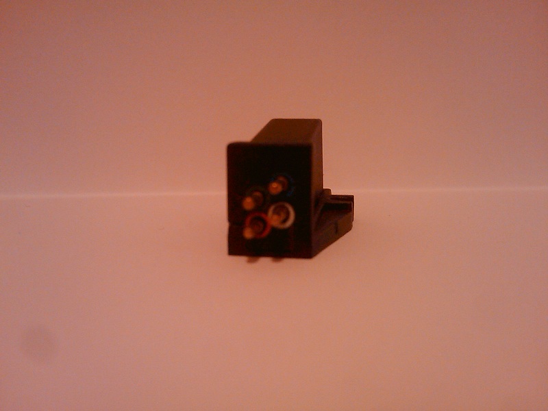

Jakiś rok temu razem z uszkodzonym Pioneerem PL-55X dostałem wkładkę ortofona... body to VMS, wydedukowałem jeszcze że jest to MkI, ponieważ MkII ma inny układ pinów (typowy na kątach kwadratu).
Tak są ułożone piny w serii MkII
Tak są ułożone u mnie (seria MkI)
Teraz tylko chciałbym się dowiedzieć czy jest to, to lepsze body VMS które było sprzedawane z lepszymi igłami jako wkładki VMS, czy może raczej to gorsze które było sprzedawane jako wkładka F/FF? Body VMS mają trzy warianty otworów na igłę w kształcie klepsydry (taki jest u mnie), w kształcie "H", w kształcie prostokąta z wypustką u góry, w kształcie prostokąta z wcięciem...
Wszystko było by dużo łatwiejsze gdyby było na temat serii MkI więcej informacji, niestety prawie wszystkie są związane z serią MkII. Jak na razie wiem tylko że mam body VMS z pierwszej serii (ale już nie wiem czy lepsze czy gorsze), wiem że igły z VMS będą pasować do FF i na odwrót (wystarczy dopasować igłę pod kształt otworu), wiem że ortofon dalej robi do tego body igły (co prawda jedynie eliptyki, ale zawsze to coś), oraz że stosunkowo łatwo i tanio (~300zł) można kupić NOS z szlifem Fine Line.

Sindsoron pisze:Teraz tylko chciałbym się dowiedzieć czy jest to, to lepsze body VMS które było sprzedawane z lepszymi igłami jako wkładki VMS, czy może raczej to gorsze które było sprzedawane jako wkładka F/FF?
Body VMS mk1 i wczesne F/FF są jednakowe. Tak więc nie jest to kwestia podziału na "lepsze i gorsze" :)
Wyróżnikiem tutaj są wspomniane przez Ciebie otwory na igłę. Klepsydra to mk1. H to mk2.
Głównie od tego zależy kompatybilność między tymi seriami.
Jeśli mogę coś zasugerować to załatw sobie oryginalną igłę od F15E/FF15E mk1 do tej wkładki :)

Wojtek pisze:Body VMS mk1 i wczesne F/FF są jednakowe.
Wg ortofona do VMS dawali te lepsze body (trochę jak wyselekcjonowane body AT-15 były sprzedawane jako AT-20)
Wojtek pisze:Wyróżnikiem tutaj są wspomniane przez Ciebie otwory na igłę. Klepsydra to mk1. H to mk2.
No tak nie do końca z tego co wyczytałem, bo takim najbardziej pewnym wyznacznikiem jest układ pinów, a otwory w wersji mk2 to taki misz-masz
Wojtek pisze:Jeśli mogę coś zasugerować to załatw sobie oryginalną igłę od F15E/FF15E mk1 do tej wkładki
Ogólnie planuję kupić właśnie igłę do FF15mk1 i do porównania igłę od VMS 20/30

Sindsoron pisze:Wg ortofona do VMS dawali te lepsze body (trochę jak wyselekcjonowane body AT-15 były sprzedawane jako AT-20)
Całkiem możliwe, że odbywało się to na zasadzie gradacji jakości, tj. przykładowo u Grado czy właśnie u AT.
Główna różnica jednak była w igłach.
Sindsoron pisze:No tak nie do końca z tego co wyczytałem, bo takim najbardziej pewnym wyznacznikiem jest układ pinów, a otwory w wersji mk2 to taki misz-masz
Oczywiście, że jest to pewniejszy wyznacznik, bo jest bardziej widoczny na pierwszy rzut oka (a już szczególnie jeśli na body zamontowana jest jakaś igła, w dodatku zamiennik bez oznaczeń) ;)
VMS mk2 było chyba dłużej produkowane, a więc było tego więcej, przez co mk1 jest dzisiaj takie trochę zapomniane.
Szczerze mówiąc to Ortofon FF15E można by moim zdaniem porównać klasowo do Shure M75 ED.
