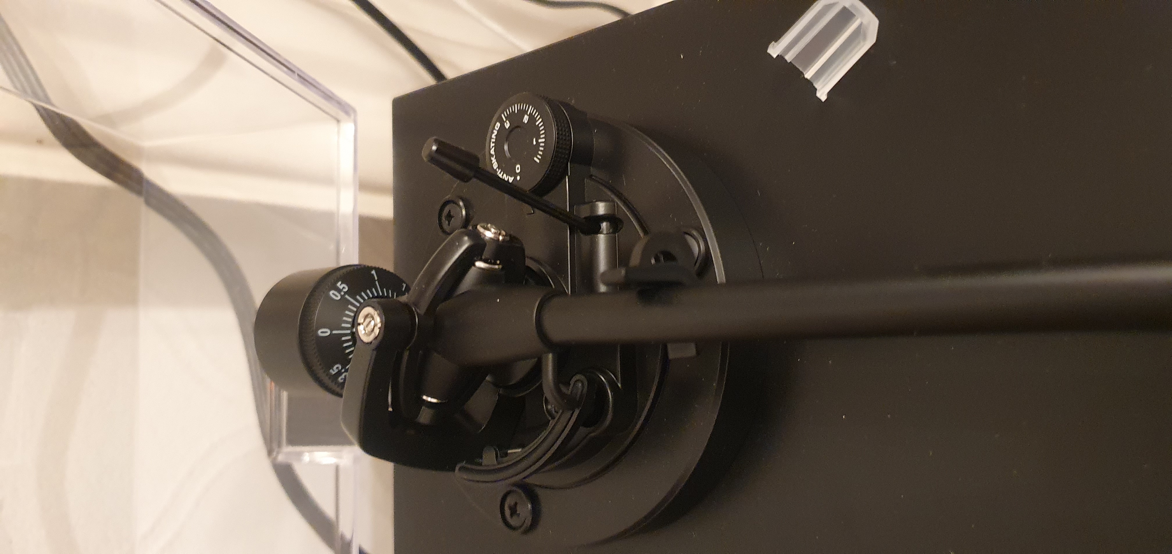

Nie majta się przy odtwarzaniu muzyki.
Jak ustawisz nacisk i AS na zero to ramię trzyma się równo w powietrzu czy lata na boki samodzielnie?

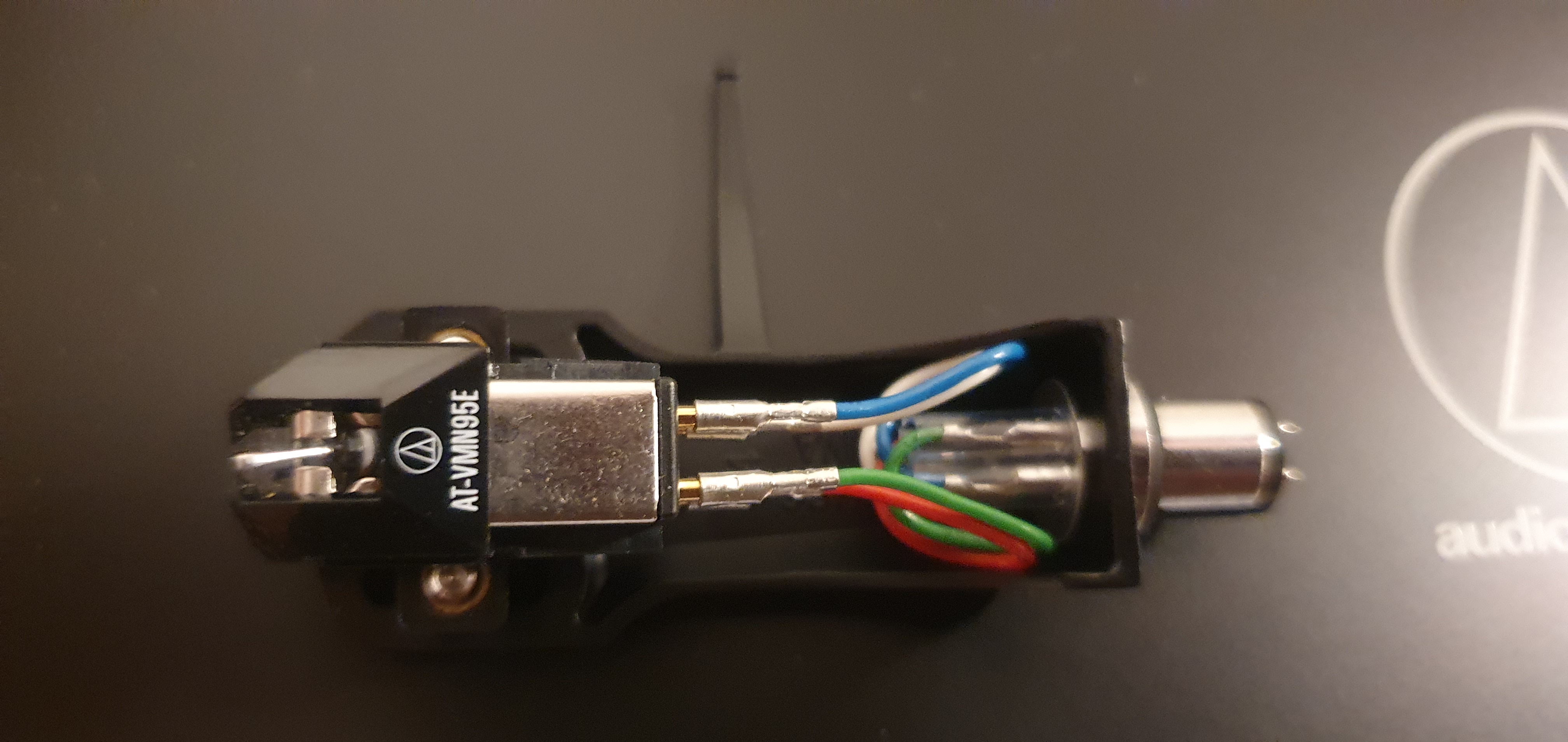

Ale fotki z osi wkładki też by się przydaly

KwQ pisze:
30 lis 2022, 23:00
Na płycie.
Ewidentnie widać że igła jest skrzywiona.

Przy odtwarzaniu muzyki nie majta się na prawo i lewo. Są to jedynie marginalne ruchy wraz z płytą.
Posty: 44798
Re: Położenie igly AT-VMN95E przy odsłuchu muzyki.
#21
Przy 0g nie powinieneś być w stanie odtwarzać muzyki.

#22
Post autor: KwQ »
Ustawiłem na 0. Efekt jest taki jak pisałem.

Że się wtrącę.
Przy ustawieniu "zero" na przeciwwadze igła odtwarza płytę zamiast unościć się (lewitować) nad nią?
Jak ustawiałeś nacisk igły?
Posty: 44798
#24
Jeśli jesteś w stanie odtworzyć płytę przy 0g to innymi słowy miałeś zbyt duży nacisk ustawiony, co mogło też wpłynąć na wykrzywienie się igły.
Łopatologicznie - 2g na skali może w praktyce oznaczać 3.5g w rzeczywistości np.
Proces ustawiania siły nacisku wygląda z grubsza tak: viewtopic.php?p=575#p575
W skrócie - oddalasz przeciwwagę od osi ramienia tak długo aż ramię zacznie lewitować nad talerzem. Punkt 0g to miejsce gdzie ramię lewituje sobie poziomo względem płaszczyzny talerza. Robimy to przy opuszczonej windzie. Trzeba uważać tylko żeby igła nam nie uderzała o talerz podczas tej operacji, stąd jedną ręką zawsze pilnujemy koszyk z wkładką, a drugą majstrujemy przy przeciwwadze.

Post autor: KwQ »
Dziękuję za pomoc panowie! Popoludniu sprawdzę wasze rady :) Jak sądzicie mam wymienić ta igłę czy w wypadku jeśli się wyprostuje mogę nadal jej używać?

Post autor: Bacek »
Próbować zawsze można próbować tylko nie wiadomo czy poprawisz stare skrzywienie czy skrzywisz w nowym miejscu i będzie gdzieś ograniczony ruch, czy jeszcze bardziej uszkodzisz, a w sumie płyt szkoda bo tez tanie nie są.
Jak wyprostujesz to można zostawić do śmieciowych płyt.
W ustawieniu na 0 chodzi żeby ramię lewitowało nad płytą, nie opadając anie na nią ani nie maksymalnie w przeciwną stronę.
W zasadzie najlepiej też założyć na igłę osłonkę bo jest szansa że coś w trakcie testów zawadzi.
Dla bezpieczeństwa i spokoju sumienia można kupić dedykowaną wagę za ok 60PLN i zawsze mieć pewność.
U nas najtaniej widziałem koło tej kwoty, u chińczyków nawet taniej. Ta sama waga występuje pod wieloma nazwami/cenami.
https://pl.aliexpress.com/item/4000156679741.html
Jubilerskie wagi z allegro mogą (w zależności od tego z jakich materiałów są wykonane) przyciągać magnes wkładki (w MM mniej to groźne), fałszując wynik lub w skrajnych wypadkach prowadzić do uszkodzenia bo solidne MC z całą siła przyklei się do wagi.

Post autor: KwQ »
Wg waszych rad ponownie skalibrowałem ramię. Odnosze wrazenie, ze tym razem to jackpot. Zamówiłem nowa igłę. Dziękuję.

Ciekawostka, daj znać jak zmienisz igłę.
W tej ewidentnie wspornik wygląda na osadzony krzywo. Swoją drogą napisałeś, że stosunkowo nowa, może powinieneś reklamować?

Post autor: Bacek »
Po kilku miesiącach to mu powiedzą że sam skrzywił, co też jest prawdopodobne. Ale w sumie zawsze próbować można.

Post autor: zelazny »
KwQ, nigdy ci się nie zdarzyło szurnąć igłą po płycie?
Ja odpuściłbym słuchanie płyt z taką krzywizną.
