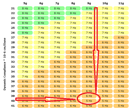

Jak sztywna jak podają że ma 18*10^-6(100Hz)? Przy 10Hz w pomiarach wyszło mi ponad 30, coś chyba koło 35.
masa efektywna ramienia 12g (z headshelem) + wkładka
Rezonans 5,86Hz
Jak by wziąć tylko dane z tego wykresu i wszystkie masy czyli: ramię headshell 12g, śrubki (miałem nylonowe) 1g, wkładka 8g to compilance jest w sumie 39-40. Mięcej już chyba nie bardzo się da.
Potencjalnie 2 gramy mas mogłem gdzieś zgubić wiec w najlepszym wypadku 36-37
Gdzieś mi wcięło pomiar z Duala 505-3, tam to wisiało bezpośrednio beż żadnych przejściówek i nadal było za ciężko choć lepiej niż na powyższym wykresie.
Aha. Kłopot w tym że to tak średnio pasuje względem zalecanego 2g nacisku.
Mocno dyskusyjna sprawa. To samo zresztą dotyczy trzycyfrowych VM.
Przedział nacisku jest ściśle powiązany z podatnością.

16 x 10 – 6 cm / dyne (100 Hz) czyli blisko 40 przy 10Hz, tyle mają prawie wszystkie mc audiotechniki. Nic tu po mnie z ciężkim sl1300mk2. Wiem, że generalnie mnoży się przez 1.5 do 2, ale zauważyłem, że coraz bardziej ten mnożnik przesuwa się ponad 2.
Nie za bardzo mam jak pomierzyć, ale mam płytę testową z "pick up arm resonance". Zaczyna się do 5HZ i tak po 1Hz w górę. Można wtedy obserwować wkładki. Porównałem technics 270C, AT440mlb i OC9/III. 440 i 270C zachowują się podobnie, najbardziej widoczne drgania przy 8Hz. OC9 rozbiegana przy 5Hz. Z ciekawości dorzuciłem 4g do headshella z technicsem 270C i praktycznie niewiele to zmieniło w zachowaniu wkładki. Jeszcze mogę zobaczyć jak zachowuje się wkładka ULM155E na ramieniu ULM 731Q, tylko po co?
440mla ma compliance 10 @100Hz czyli jakieś 16@10Hz czyli tyle samo co HANA ML i AT 33ptg.
