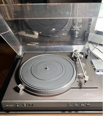

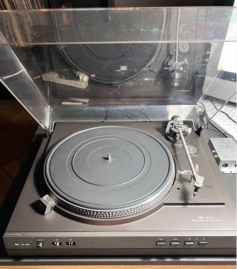

Witajcie!
Na wstępie się przywitam 🙂
Wszedłem w posiadanie wspomnianego gramofonu. Sprzęt jest. zadziwiająco dobrym stanie jak na swoje lata, zarówno wizualnym jak i technicznym 🙂
Dokupiłem do niego przedwzmacniacz gdyż mój amplituner nie posiada wejścia PHONO.
Zacznę od tego na co przesyłam sygnał z DUALa.
-Amp to ONKYO TX-NR609 z ogarniętym tematem wadliwego chipa DTS 😉
-Zestaw kolumn Wharfedale Crystal CR-30
-Subwoofer Pioneer S-W160S-K
-Przedwzmacniacz ANALOGIS EASY PHONO MM

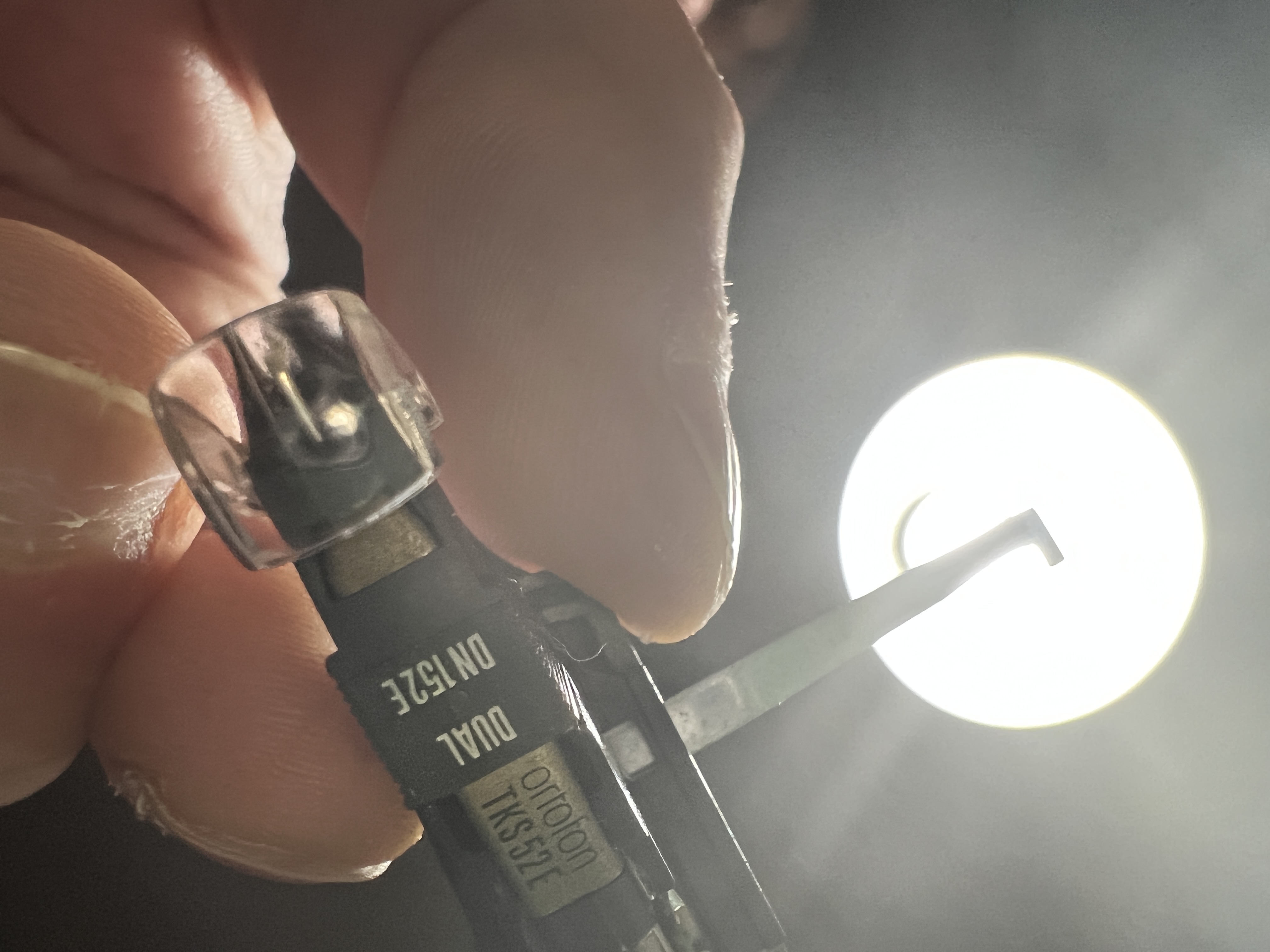

W gramofonie zamontowana jest wkładka ORTOFON TKS 52E oraz igła DUAL DN152E
Teraz mam pytanie do Was odnośnie igły.
Czy można zamontować tam igłę o innym oznaczeniu? nie mogę znaleźć takiej jaką mam ja...
Kolejną opcją jaką rozważam jest zmiana taką jak na filmie:
https://youtu.be/dSzl5TlNdzg
Ale tu mam zagwozdkę bo w opisie filmu wyszczególniono modele DUALi, w których da się zamontować taki adapter.
"Adapter koszyka montowałem z powodzeniem w gramofonach z headshellem typu TKS w modelach 505, 505-1, 506-1, 508, 528, 607, 608, 617Q, 627Q, 708Q, 728Q, 741Q, 1254, 1258, 1268."
Jak widać jest tam tylko model zbliżony numerycznie do mojego czyli 627Q..
Chciałbym zmienić wkładkę oraz igłę na łatwiej dostępne 😉
Prosiłbym Was o porady i wskazówki bo jestem niesamowicie zielony w temacie 😄
Ogólnie przejechałem to forum niemal w całości nie mogłem znaleźć odpowiedzi..
Pradę mówiąc to strasznie mało informacji znalazłem o tym modelu i liczę na to, że szanowne grono znawców, specjalistów i pasjonatów tu obecnych pomoże mi w rozwijaniu zajawki 🙂
Liczę na Waszą pomoc oraz zapewniam, że słowa krytyki przyjmę z pokorą 😉

627 to praktycznie brat bliźniak więc przejściówka powinna pasować. Tutaj najbardziej pewne informacje można uzyskać u forumowego specjalisty od Duali kolegi @Olsza84. Można napisać do niego PW.
Jeżeli nie jesteś nadmiernie ortodoksyjny, to mogę Ci zaproponować użycie wprost igły od współczesnych OMek Ortofona (zrobiłem tak i było ok). Wchodzą trochę luźno na korpus wkładki ale luz ten skompensuje cienka folia. Zaoszczędzone pieniądze można przeznaczyć na zakup lepszej igły (nie schodziłbym poniżej OM10)
olsza84
Posty: 3292
Gramofon: Dual Fever
Re: DUAL CS 628
Post autor: olsza84 »

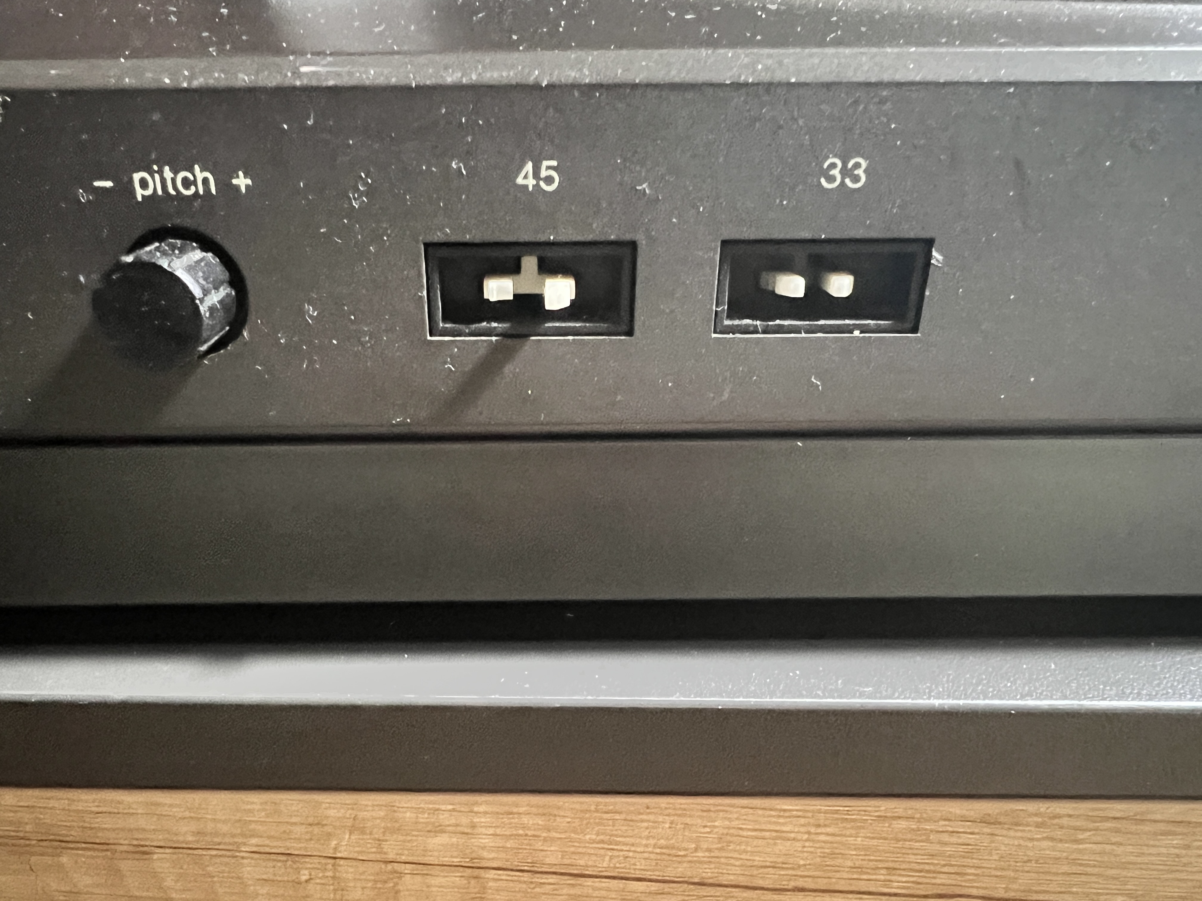

628 to 627Q ale...oczywiście jak sama nazwa wskazuje wykastrowany z kwarcowej stabilizacji obrotów. Dual po ogłoszeniu upadłości w 1981 r. szukał tańszych alternatyw modelowych żeby zwiększyć sprzedaż. Stąd wypuszczenie niżej pozycjonowanego 628 względem droższego 627Q. Jak napisałem brak stabilizacji kwarcowej, tańsza wkładka na pokładzie i inny talerz.
Ps. Nie masz przycisków od zmiany obrotów :) Adapter oczywiście będzie pasował.

najbus pisze:
02 gru 2022, 22:39
przycisków
Tak, te modele mają z tym problem i często pojawiają się bez tych właśnie nakładek.
Zdaje się, że przy naciśnięciu 45, klawisz 33 odbija z wielkim impetem i odwrotnie ....
