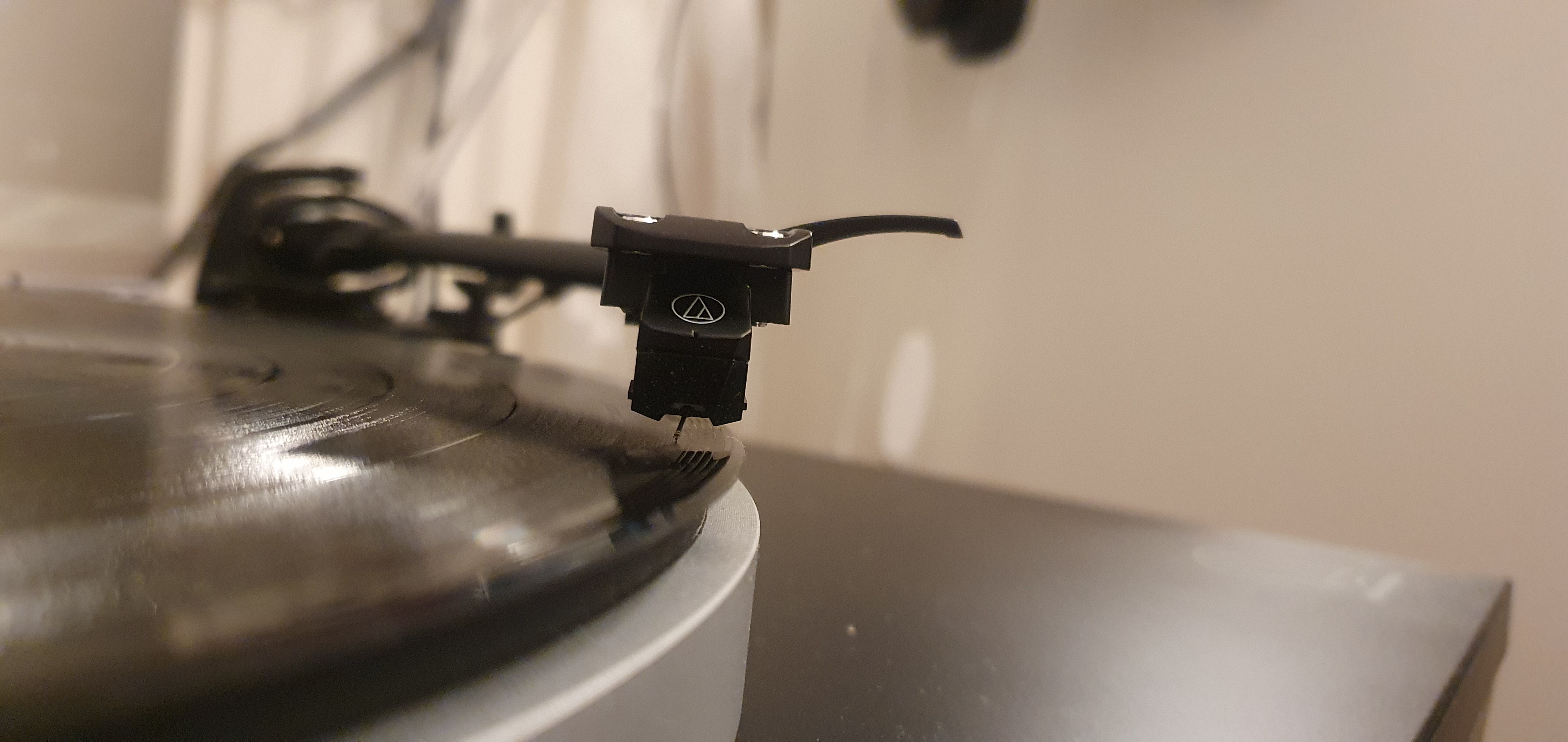

Siema,
Zauważyłem, że moja igla po tygodniowym użytkowaniu wyglada jak w załączonym obrazku (jest znacznie odchylona do środka winyla). Nie przeszkadza mi to w słuchaniu muzyki, ale mimo wszystko czuje, że jest coś nie halo. Powinno to tak wyglądać? Model igly to AT-VMN95E. AS ustawiony na 2 i obciążenie ramienia 2g - wszystko od początku.

Wygląda na skrzywioną ale najlepiej jakbyś zrobił zdjęcie centralnie od czoła wkładki.

A nawet dwa zdjęcia od czoła w osi wkładki. Jedno na płycie i jedno ponad. A z antiskatingiem nie przesadziłeś?

Nie ma opcji, zebym przegiął. 2.0 zalecają w instrukcji. Igla jest dołączona do gramofonu. Więcej fotek wrzucę wieczorem. Jestem w robocie.

Zawsze może być antyskating uszkodzony. Ale skrzywienie to pewnie najprawdopodobniejszą opcja.
Ew uszkodzenie łożyska ramienia, igłę ciągnie do środka a ramię nie chce iść.

Jeśli gramofon ma od nowości uszkodzone ramię to może Tobie krzywić igły w ten sposób.
Jak ustawisz nacisk i AS na zero to ramię trzyma się równo w powietrzu czy lata na boki samodzielnie?

Jeżeli oczekujesz pomocy to nikt ze szklanej kuli porad Ci nie wyciągnie. Do tego potrzebne są informacje/ zdjęcia itp.

Test Wojtka do końca nie jest ani prosty ani miarodajny. Jest czuły na idealne wypoziomowanie gramofonu.
Lekko bym go zmodyfikował. Wypoziomuj ramię tak żeby lewitowało. Przy antyskating na 0 po przesunięciu ramienia do środka powinno albo tam zostać albo bardzo powoli wracać (ta część testu jest podatna ma błąd wypoziomowanie). Potem po przestawieniu antyskatingu z 0 na 2 lub max ramię powinno wrócić że srodka do początku, przy okazji ruch powinien być płynny bez zacięć.
Ale fotki z osi wkładki też by się przydaly

Na płycie.
Na płycie.
Bacek pisze:
30 lis 2022, 16:02
Ponad płyta.
Ponad płyta.
