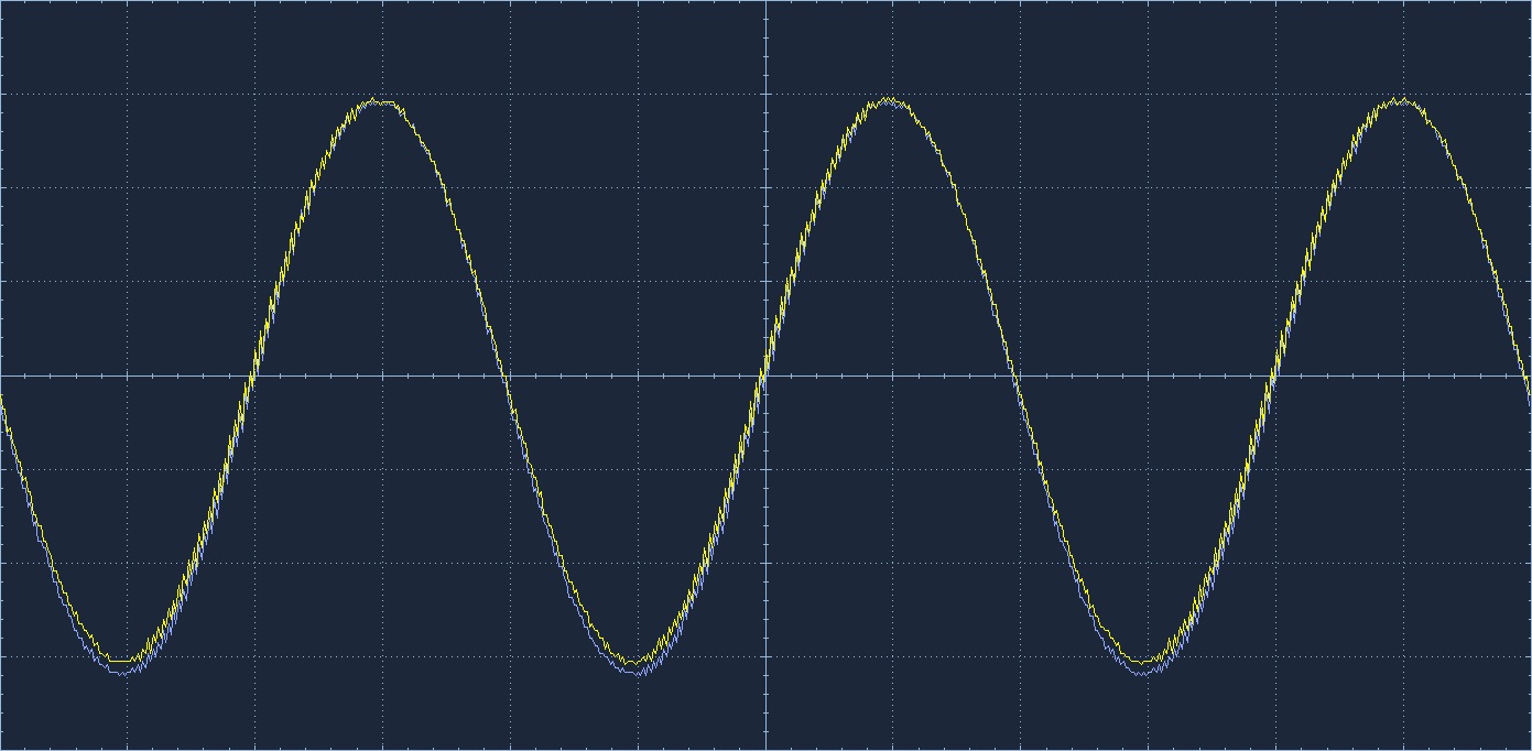

Nie daje mi to spokoju, podłaczyłem generator audio na wejście AUX i oscyloskop na wyjścia obu kanałów.
Idąc od 50 Hz do 20 kHz nakładając na siebie oba kanały lewy kanał niedociaga.
żółty to lewy kanał :
nie wiem jaki ma to wpływ na zniekształcenia ale dolna połówka sinusoidy zawsze jest obcięta.
Sprawdizłem więc jeszcze raz bias i... w tym wzmacniaczu mamy dwa punkty pomiaru na kanał i jedną regulację. Ustawiając na jednym zacisku mamy 70mV i to samo jest na drugim i tak jest na prawym kanale. Na lewym kanale przy wyregulowaniu spadku na 70mV na drugim rezystorze emiterowym mamy spadek około 60mV. To może być to. albo rezytor się rozjechał albo jeden z tranzystorów się wyłamał. Zaraz okaże się, że to kolejny 5cio nóżkowy 2SA979 które ostatnio mnie prześladują
... idę zatopić się w schematy. Jutro powtórzę pomiar na samym wyjściu z pre przed wejściem na wzmak, może okaże się, że to jednak tam.
