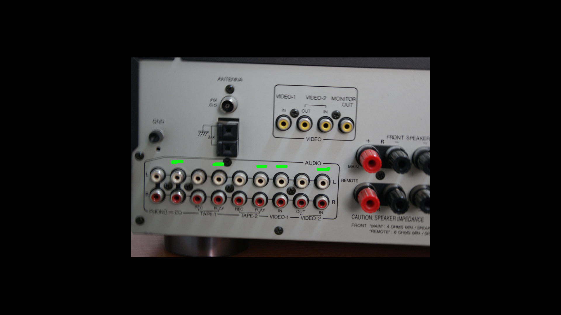

Ale teraz mam kupiony Wzmacniacz Onkyo TX 9031 i nie mam pojęcia jak to połączyć żebym słuszał na nim dźwięk z komputera!!!
Na wyżej wymienionym wzmacniaczu przecież nie ma czegoś takiego jak MD (na pseudowieży klikam source to jest cd, tape, radio i wlasnie MD jak chce zeby dzwiek lecial z komputera)
Jak zrobić żebym dźwięk z komputera szedł na wzmacniacz?! Da sie to w ogole zrobic???

Re: Ogromny problem z podłączeniem komputera do wzmacniacza
Do któregoś z tych wejść:
We wzmacniaczu masz całą gamę wejść na gniazdach RCA. Podłącz chociażby pod CD.
No ale jak? podłączam jackiem do wejscia sluchawkowego do karty dzwiekowej a dwa chinche do CD? i to ma działać?
Nie próbowałeś jeszcze?
Jeżeli w wyjściu słuchawkowym jest sygnał który słychać w słuchawkach to powinno działać.
Albo tak, albo jak to stacjonarka to płyta też pewnie ma jakieś wyjście audio (pewnie mini jack) albo kolejna karta dźwiękowa.
Ew czwarta metoda ale tu nie jestem pewien.Z karty (główne wyjścia) na Onkyo na Tape Play a z Onkyo Tape Rec na Sony.
A jak nie to to może Video 2 IN/OUT tak działa.
panowie, mam podłączone tak jak na obrazku
na wzmacniaczu wybrałem source CD
NIE MA DŹWIĘKU Z KOMPUTERA W TEN SPOSÓB
Przecież z tyłu swojego Behringer U Phoria UMC22 masz zbalansowane wyjścia audio na dużych Jack 6.3mm.
Potrzebujesz kabla 2x Duży Jack do RCA (cinch) i podłącz to pod wejście CD we wzmacniaczu.
Najlepiej jakbyś miał wzmacniacz z wejściami zbalansowanymi, ale RCA od biedy też będą działać - trochę ciszej.
czyli bez podlaczenia pod tamte wejscia nie ma opcji zeby to dzialalo?
Raczej nie. Poza tym to są wyjścia liniowe - do tego służą właśnie aby je tak używać.
eh kurde czyli kupilem bez sensou ten kabel :/
Zaraz zaraz. Skoro działało na wieży to dlaczego miałoby nie działać na Onkyo. Mamy wyjście słuchawkowe i wejście RCA czyli wszystko się zgadza. Podpinałeś jakiekolwiek inne źródło pod to Onkyo?
Tak jak @Frey pisze, musi działać.
Tym przewodem który masz (jack stereo 3.5 na 2xRCA) podaj audio ze smartfona na wejście CD. Jest dźwięk ze wzmacniacza?
Eeee, dlaczego, musi działać. Może trzeba pogłośnić na karcie a może coś przełączyć. A że nie jest to optymalne połączenie to co innego.winylowy_luke pisze: ↑16 lis 2022, 17:45Raczej nie. Poza tym to są wyjścia liniowe - do tego służą właśnie aby je tak używać.
A probowałeś to z Video IN/OUT?
I ew z serii głupich pytań, cokolwiek podłączałeś pod ten wzmacniacz żeby sprawdzić czy w ogóle działa?
Przełączyłeś też wejście przyciskami na CD?
