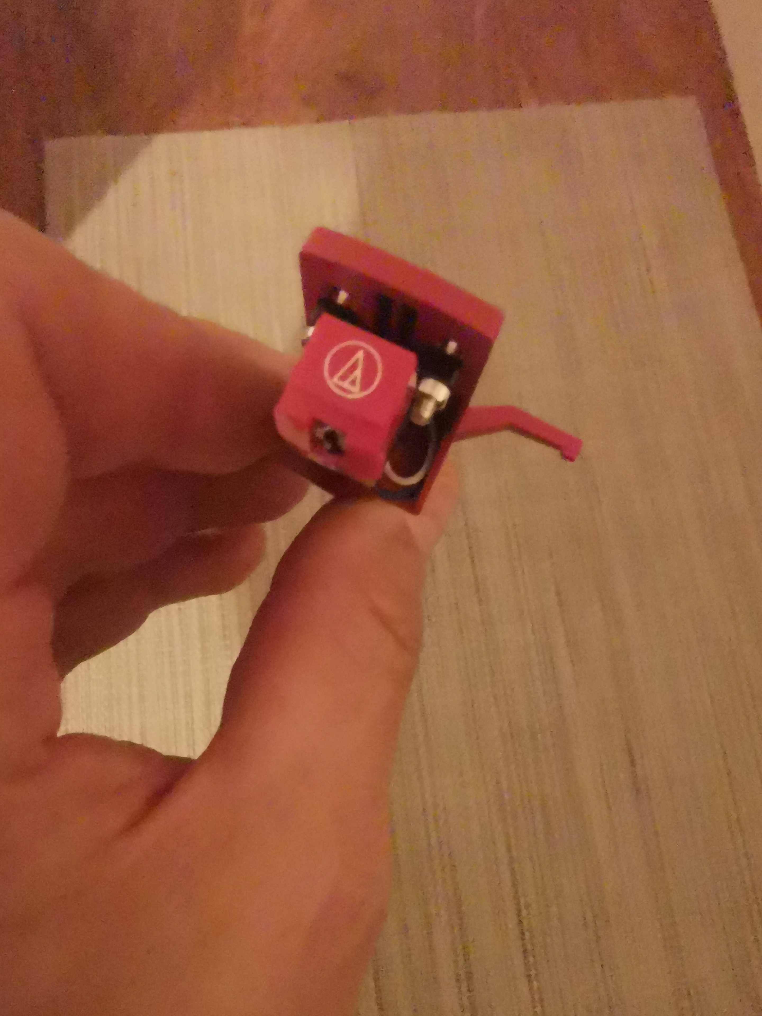

Znaczną część wiedzy jak widzę znajdę a już wiem jak i gdzie szukać. Co do AT to wydaje mi się, że jest bez pre bo jak go podłączałem pod aux grał bardzo cicho a pod phono gra super. Wkładka to nie wiem co bo nie opisana więc załączam fotki a Dual po renowacji - osobiście rozebrałem i zawiozłem do fornirowania a przegląd i naprawę zrobiłem w serwisie w Tczewie ( bardzo fajny człowiek jeśli chodzi o stare i nie tylko sprzęty ). Tak czy inaczej jeszcze raz dziękuję za wszystkie podpowiedzi na pewno jeszcze będę miał 100 tys różnych pytań na "nowej drodze życia".

Wkładka to AT91R (igła zamiennik ok 55 pln, oryginał ok.125), pograj na niej, nim będziesz wiedział na pewno co chciałbyś.
