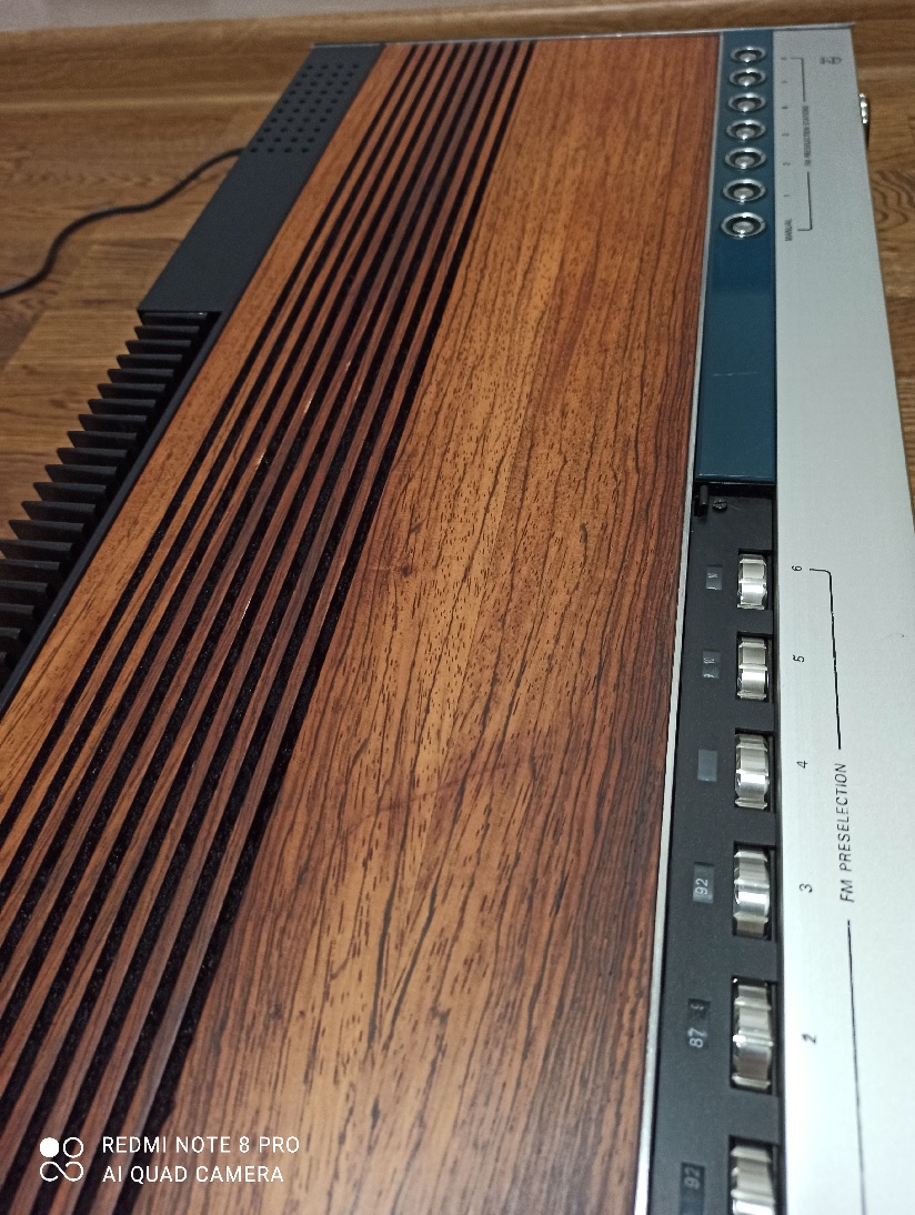

Niedawno dotarł do mnie w końcu Amplituner Philipsa 22RH720. Serwis wykonany ale pewne niedoskonałości wizualne nie dają mi spokoju. Górna płyta pokryta fornirem orzech posiada sporą rysę, mnie osobiście ona by nie przeszkadzała ale poprzedni właściciel postanowił ją zamaskować i pokrył bejcą całą górną płytę szczególnie skupiając się na obszarze gdzie jest rysa, efekt pokazałem na zdjęciach poniżej

Bejca to jakiś mahoń wprowadza czerwonawy odcień. Papier ścierny w dłoń i zerwałem bejcę i stary lakier chyba oryginalny. Po tych zabiegach położyłem 3 warstwy lakieru. Ryska jest widoczna ale tak jak pisałem nie razi mnie to tak bardzo :) cdn

Dzięki, działam dalej. W międzyczasie wymieniłem przewód zasilający bo oryginalnej wtyczki nie dało się wpiąć do gniazdka. Wyczyściłem też panel przedni.

Postanowiłem również spróbować pomajsterkować przy podświetleniu wychyłów i skali, dostęp jest dość prosty bo ściągamy nakładki z potencjometrów i odkręcamy dwie śrubki które trzymają aluminiowy panel czołowy. Jeszcze 4 śrubki i jest nieograniczony dostęp do podświetlenia. Komory żarówek podświetlających wychyły są czarne :shock: po paru próbach stwierdziłem że białe wypełnienie będzie najlepszym rozwiązaniem. Ogólnie to umiejscowienie żarówek w komorach jest rozwiązane kiepsko ale stwierdziłem że nie będę w to ingerować. Skala jest nadrukowana na pleksę przeźroczystą która jest mocowana na czarnym tle. Żarówki są dwie na krańcach które pompują światło w tą pleksę. Obudowa pleksy jest czarna więc wyłożyłem ją białym materiałem żeby więcej światła pozostało w układzie. Te wszystkie zabiegi dały zauważalną poprawę jasności podświetlenia.
