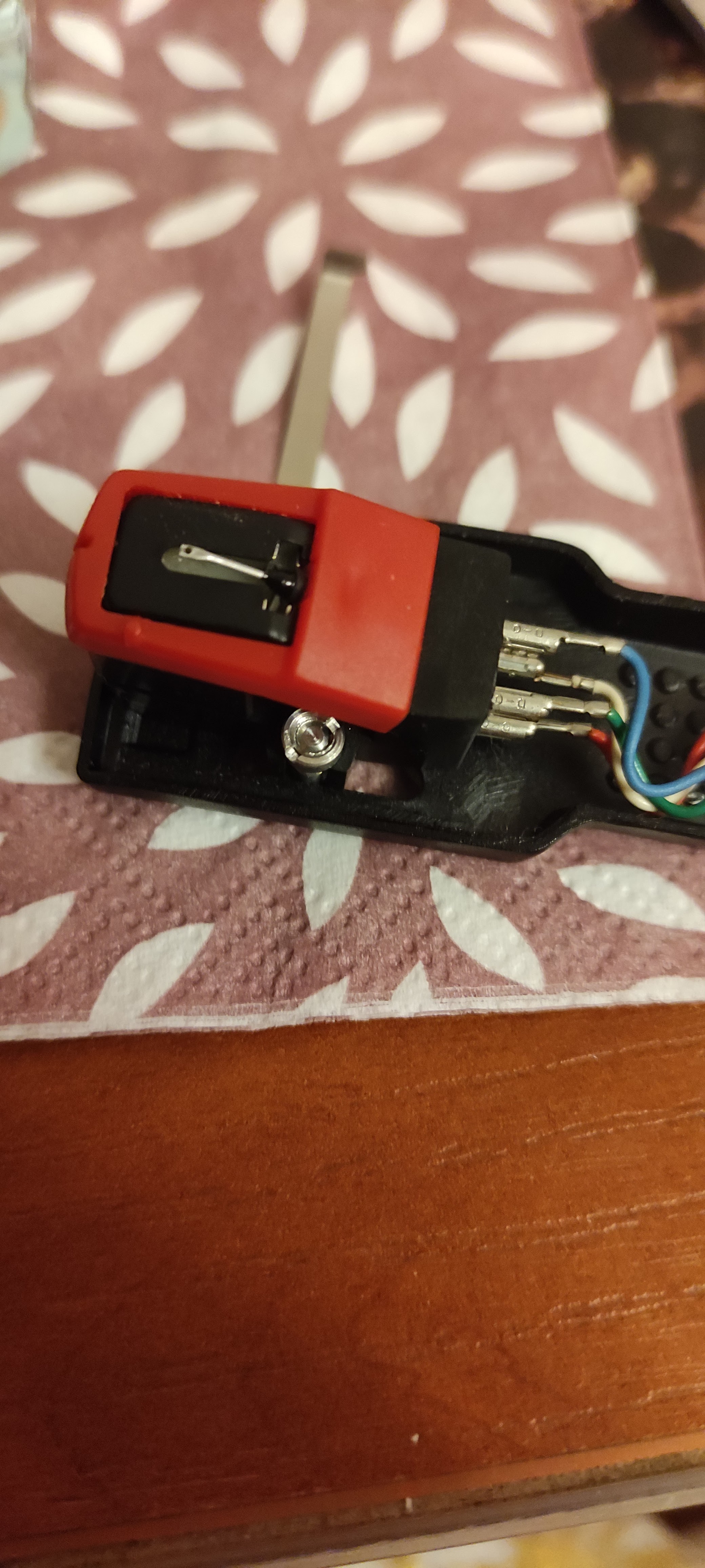

Z VL jest taki problem, że nie wiem, który to model. Coś jesteś w stanie stwierdzić ze zdjęcia?

Wygląda jak VL-34G. Nawet kolor się zgadza.
Nic specjalnego. Z tego co pamiętam - AT to robiła dla Sony, na bazie serii AT10/11/12.
