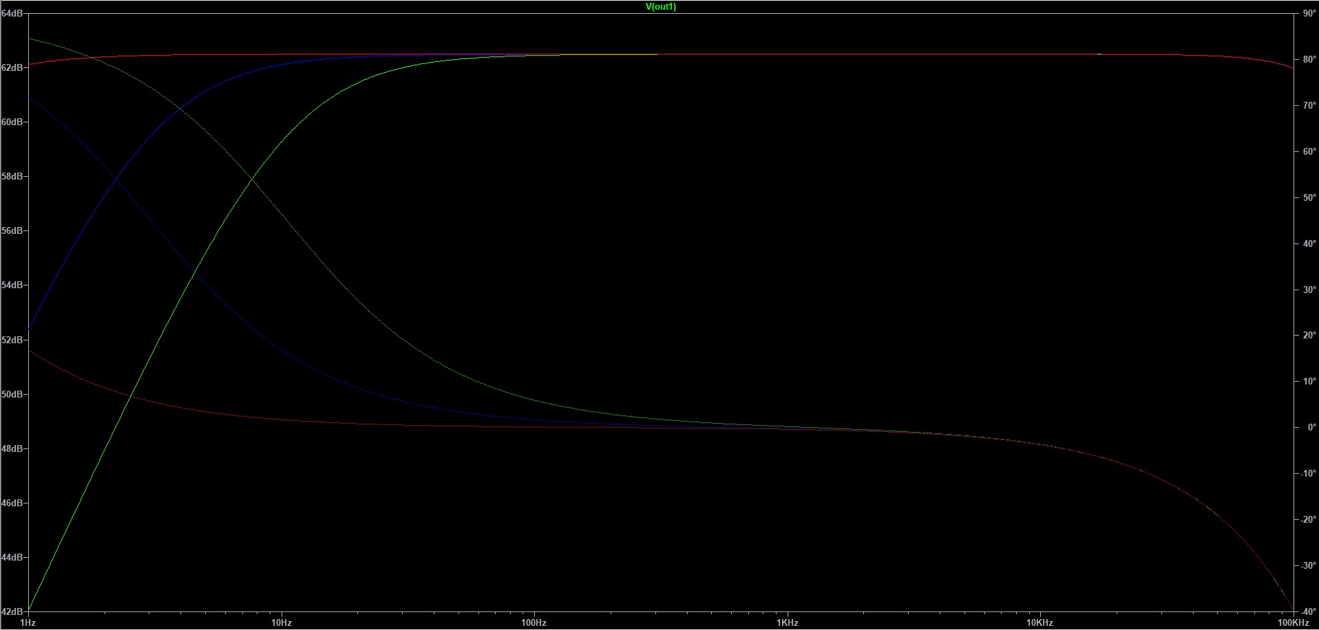

Ten subsonic trochę dziwnie wpływa na charakterystykę, bo podbija dolny zakres częstotliwości. To było zamierzone?

Oczywiście nie było zamierzone, dlaczego tak sie stało to nie mam pojecia bo wszystko jest dobrze, nie wzbudza sie ani nic, na symulacji w lt spice takie same układy i te same wartości elementów pasywnych i nie ma takiego efektu. Sprawdziłem jeszcze inny filtr subsoniczny w innym miejscu pasywny i dzieje się dokładnie to samo. Odsłuchowo jest ok.

No cóż, symulator to tylko symulator. Mi też w symulatorze jeden projekt pięknie działał, a po polutowaniu prototypu okazało się, że jednak nie :(

Tutaj akurat jest duże pole do popisu jeśli chodzi o częstotliwość subsonika, mogę nawet i 100hz ustawić :) Coś mi się wydaje że te nie wielkie podbicie ma związek z fazą, ponieważ subsonik aktywny działa na zasadzie wpompowywania w ujemne sprzężenie zwrotne sygnału z wyjścia i tutaj jest on przycięty do zadanej częstotliwości do której ma działać subsonik. Byc może jest tak że faza sygnału ze sprzężenia i z subsonika na tyle saie schodzi w punkcie przecięcia że nieznacznie się dodaje częstotliwość. Oczywiście jest to nadal sygnał który jest odtwarzany wiec nie ma tu mowy o jakiś dziwnych zniekształceniach czy innych rzeczach :) Najprawdopodobniej dzieje się to przez filtr RIAA który szarpie fazą w sygnale znacząco.

Ja myślę, że to jednak przesunięcie w fazie subsonica. Dziwi mnie tylko, że to nie wyszło na symulacji, bo moim zdaniem powinno.

Niekoniecznie. To zaburzenie nie jest duże (max 1dB przy ok 25Hz). Nie wiem czy to się da usłyszeć :think:
Tak czy siak dziwnie zachowuje się ten filtr

Poczyniłem nowe symulacje w lt spice i jednak jest to podbicie. Te wykresy w tym symulatorze są trochę słabe. Jak się nie zwraca uwagi to się nie zauważy bo niestety nie można sobie zapisać jednego wykresu żeby był referencyjnym i do niego nakładać sobie nowo powstałe wykresy po zmianach. W programie pomiarowym owszem mogę tak zrobić i widać to na wykresach które załączyłem, Ale tak jak mówię ja się skupiałem na samym działaniu filtra subsonicznego więc wywaliłem kondensatory Riaa w symulacji i tego podbicia nie ma, dopiero gdy sam filtr riaa zacznie działać a wiadomo że działa on już od niskich częstotliwości i w momencie opadania częstotliwości wypuszczanej z układu odpowiadającego za obcinanie niskich częstotliwości faza sygnału w momencie tego podbicia zgadza się z faza sprzężenia zwrotnego stad te niewielkie podbicie. Dla mnie jest ono nie słyszalne wcale. Ale może też stanowić wartość dodaną bo jak się utnie częstotliwości subniskotonowe a leciutko dodadzą się te w okolicach 30hz to bas nie będzie taki jałowy, tak to mi się w głowie teraz rysuje. Wyciągając wnioski to wszystkie filtry subsoniczne aktywne muszą tak działać bo nie ma innej możliwości by aktywnie wyciąć niskie częstotliwości, rozwiązaniem tego problemu jest pasywny filtr na wejściu w postaci kondensatora (RIAA-IEC) lub aktywny w formie korektora na wyjściu przedwzmacniacza, obie rzeczy dużo więcej popsuja w sygnale niż takie malutkie podbicie na subniskim basie. Wg mnie jest to mniejsze zło. :)

Da się :) W tym celu na jednym wykresie trzeba pokazać krzywe dla różnych wartości jakiegoś parametru (R, C w tym wypadku zapewne):
.step param {nazwa_parametru} list {wartość1} {, wartość2} {,.....}

No to na przykładzie. Załóżmy, że chcesz przeprowadzić analizę AC dla 3 wartości rezystora R1: 100, 1000 i 10000 omów. Tam gdzie we właściwościach elementu wpisujesz wartość (np. 100 w przypadku rezystora 100 omowego) wpisujesz oznaczenie zmiennej (dla uproszczenia niech też się nazywa R1) ale w nawiasie klamrowym: {R1}. Klikasz w przycisk .op na belce i wpisujesz dyrektywę:
.step param R1 list 100, 1000, 10000
Zatwierdzasz OK i umieszczasz w dowolnym miejscu na kanwie.

Żeby nie być gołosłownym zdjąłem kondensatory filtra RIAA i pozostawiłem samo wzmocnienie dla sekcji MM z wartościami rezystorów NFB takimi samymi jak w przypadku RIAA. I jak widać górki nie ma ładnie odcina dolne wartości częstotliwości. Co ciekawe próbowałem zwiększyć dobroć tego filtra subsonicznego by jego stromość była większa i wtedy górka jest jeszcze większa ale szybciej się kończy, czyli zachowuje się jak typowy filtr pasywny np. w zwrotnicy głośnikowej, dlatego uważam że powstały efekt jest normalny i nie jest to żadna anomalia.
