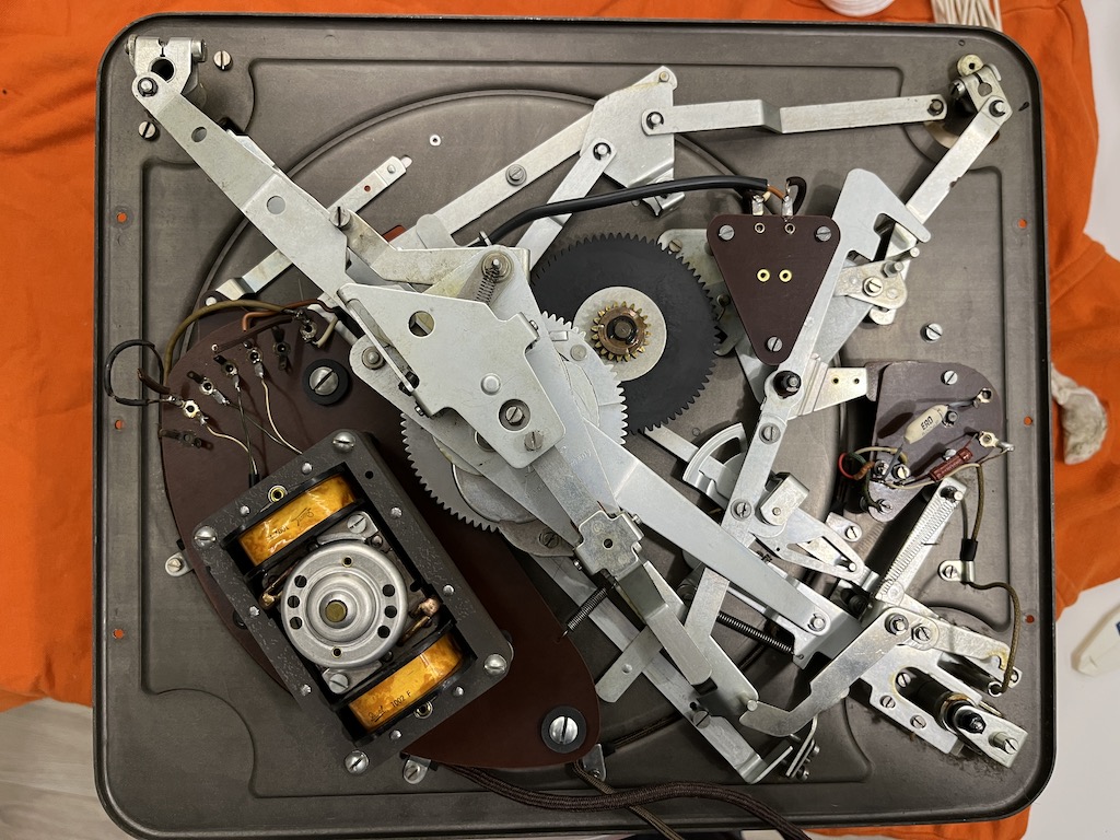

Witam serdecznie wszystkich. To mój pierwszy post, więc proszę o wyrozumiałość.
Niedawno stałem się szczęśliwym posiadaczem starego gramofonu Dual 1002f. W zestawie z radiem Nordmende Carmen pomyślałem, że stworzy zgrany zestaw do słuchania starych płyt.
Na początku problem był taki, że właściwie wydawało się, że nie działał. Po załączeniu czy zmianie pokrętła obrotów nie reagował. Dopiero przypadkiem, przy ręcznym obracaniu płyty (test wkładki i połączenia ze wzmacniaczem w radiu) zauważyłem, że po chwili płyta kręci sie dalej sama. Okazało się, że silnik załączył się - a właściwie rozkręcił od zera do zauważalnych obrotów dopiero po minucie czy dwóch.
Jako laik w temacie zacząłem przeszukiwać internet no i dowiedziałem się, że bez rozkręcenia, przesmarowania nic więcej ten zabytek mi nie zaoferuje. Po rozkręceniu, odlutowaniu przewodów od radia i zasilania i ustawieniu odwrotnie na stole udało mi się odkręcić silnik, dokładnie go przeczyścić 95% alkoholem delikatnie wszystko wycierając. Następnie samo wrzeciono i jego dwa mocowania przesmarowałem kilkoma kroplami oleju do niszczarek. Potem po obróceniu silniczka jeszcze regulowałem nieco docisk jednej ze śrub mocujących, aby jak najdłużej się kręcił po zakręceniu końcówki - wyraźnie zmniejszył się opór. Potem jeszcze oczyściłem przesmarowałem tak samo trzy kółka gumowo metalowe 'biegów 33, 78 i 45 oraz główne kółko przenoszące napęd na talerz. Oczywiście olej tylko tam gdzie jest ruch i nie ma gumy i mała ilość. Po skręceniu całości Dual zaczął odpalać natychmiast - silnik od razu kręcił talerz i muzyka grała już na zawołanie.
Niestety problem jest taki, że na 33 oraz 45 (takie płyty posiadam) obroty są zbyt niskie. Nie jest to bardzo uciążliwe przy utworach instrumentalnych, ale przy Presley-u czy czymś nowszym słuchanie nie daje już takiej frajdy. Poza tym sama praca silnika jest płynna, bez zmiany tempa utworów.
I teraz przechodzę do sedna i kilku pytań na które liczę, że ktoś będzie w stanie mi odpowiedzieć lub naprowadzić na podobny post w tym temacie.
1) Jak wygląda regulacja obrotów w tak starych gramofonach?
Z tego znalazłem w internecie w tego typu ilderach to niełatwa kwestia bowiem wynika ze zużycia np. rolek gumowych albo sprężyn dociskowych a nawet napięcia zasilania... Czy faktycznie powinienem szukać na wymianę rolek (33,75,45) i głównej rolki dociskowej na talerz? Przyznam, że chętnie kupiłbym takie nowe ale domyślam się, że znalezienie takowych do tego konkretnego modelu jest bardzo utrudnione? Poszukiwać po modelu gramofonu czy numeru części? Nie wiem niestety jak opisać taki element nawet w samych aukcjach tym bardziej, że nie odnalazłem instrukcji serwisowej tylko prostą instrukcję użytkownika. Proszę o wszelkie sugestie w tym temacie. Może jakies sposoby na ich regenerację ewentualnie?
2) Tutaj zwracam się z prośbą do właścicieli tego modelu, którzy posiadają element zmieniarki płyt - metalowy pręt wygięty w mniej więcej połowie. Umieszczony w centralnej częsci talerzea . Na niego nakłąda się płyty, które jedna za drugą są 'zrzucane' na płytę, której zakończono odtwarzanie.
W moim egzemplarzu nie ma tego elementu a jest on niezbędny do działania Dual 1002f jako zmieniarka płyt. Być może ktoś ma na sprzedaż ten pręt lub ewentualnie mógłby go opisać - jego wymiary i grubość.
3) Jak w takim starym gramofonie z wkłądką przełączaną miedzy N (dla starszych płyt) i M (delikatniejsza igłą dla nowszych) następuje jakaś regulacja igły? Czy to w ogóle możliwe?
Poza tym sam sprzęt działa fantastycznie a w połączeniu ze starymi płytami - z lat 60 i dźwiękiem z podpiętego radia lampowego.
Będę wdzięczny za wszelkie informacje.

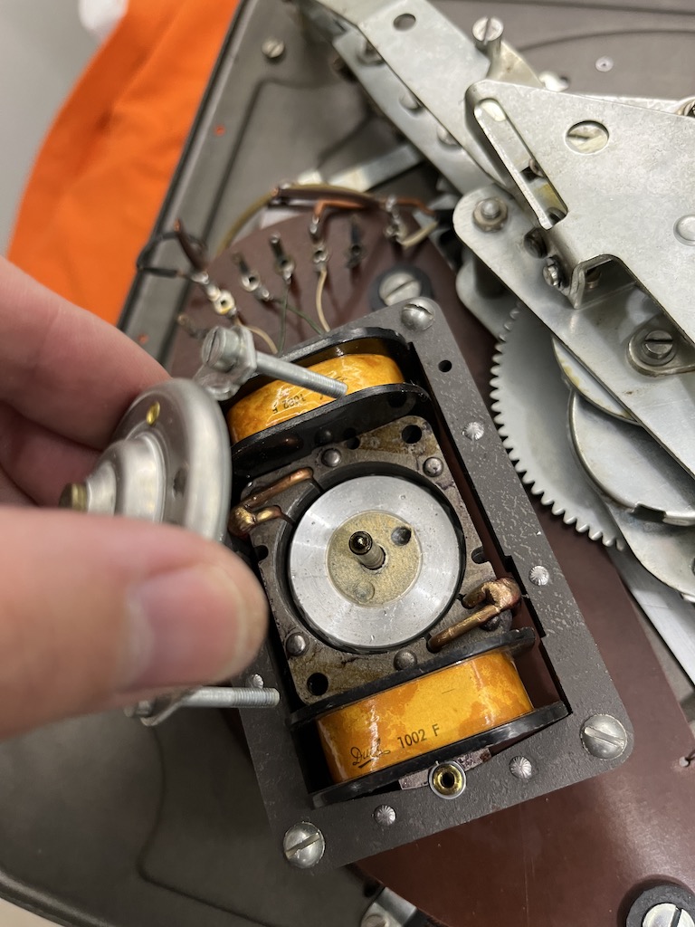

Jeśli chodzi o obroty, to mam wrażenie, że są trochę nierówne.
Nagrałem poniższy film w slowmotion, który może lepiej to pokazywać:
https://www.youtube.com/shorts/Ci6G7BJUklo
Nie wydaje mi się, żeby to był problem z silnikiem. Wszystkie trzy przekładnie 33,78,45 powodują to samo urywane obracanie głównego kółka idler.

- olsza84
- Posty: 3303
- Gramofon: Dual Fever
Re: Dual 1002F obroty, zmieniarka płyt
Nie robiłem jeszcze tego modelu ale wygląda fajnie
Generalnie trzeba by wykonać szereg czynności żeby wykluczyć różne obszary. Silnik zrobiłeś. Ok. Można jeszcze się pokusić o otwarcie dolnego łożyska i porządne wymycie ale trzeba by rozwiercać nity. Musiałbyś jeszcze do tego ogarnąć tuleję i łożysko talerza - czyszczenie i smarowanie.
Jak to będzie zrobione to zostają rolki, wałek napędowy, idler, talerz.
Rolki pośrednie: jeżeli nie mają odkształceń to -> zdjęcie i czyszczenie, sprawdzenie gumy czy nie jest twarda i popękana. Mycie mydłem, potraktowanie preparatem do gumy. Ostatecznie lekkie zeszlifowanie aby "zdjąć" starą i twardą warstwę. Smarowanie tulejek olejem a nie smarem. Część metalową lekko przeszlifować np. drobną wełną stalową. Na koniec część gumową i metalową odtłuścić.
Rolka napędowa silnika: lekko przeszlifować np. drobną wełną stalową i odtłuścić
Rant wewnętrzny talerza: lekko przeszlifować np. drobną wełną stalową i odtłuścić
Idler: jw. z rolkami. Ośkę nasmarować oszczędnie olejem.
W tym wszystkim ważny też jest docisk, więc sprawdzić. Może nie dociska odpowiednio przez zastygłe smary ramię idlera? Albo rolki pośrednie zbyt słabo dociskają do rolki napędowej silnika? Można wtedy wykonać taki myk z paskiem gumowym przyczepionym do segmentu z rolkami i do jakiejś śruby tak, aby pasek dociskał bardziej rolki pośrednie do rolki napędowej silnika.
Zostaje jeszcze opcja taka jeżeli nic nie pomoże, to może rolka napędowa silnika jest dla wersji częstotliwości napięcia 60 Hz a nie 50 Hz?
Ważna sprawa!! W tym modelu koniecznie sprawdź i wymień izolację przewodów przy przełączniku rtęciowm. Izolacja z biegiem czasu lubi się rozpadać i jest niebezpieczeństwo, że napięcie przejdzie na chassis. Koniecznie wymienić izolację. To taka ogólna wskazówka do tego modelu bo w Twoim widzę, że chyba wygląda to dobrze.

O rany, Wielkie dzięki za wszystkie uwagi.olsza84 pisze: ↑26 wrz 2022, 10:36Nie robiłem jeszcze tego modelu ale wygląda fajnieGeneralnie trzeba by wykonać szereg czynności żeby wykluczyć różne obszary. Silnik zrobiłeś. Ok. Można jeszcze się pokusić o otwarcie dolnego łożyska i porządne wymycie ale trzeba by rozwiercać nity. Musiałbyś jeszcze do tego ogarnąć tuleję i łożysko talerza - czyszczenie i smarowanie.
Przede mna sporo pracy, chociaż z zewnątrz sprzęt wygląda świetnie to pracy jeszcze sporo.
Jeśli chodzi o rolkę napędową wydaje mi się, że jest na 50Hz. Raz, że jest wybór napięcia pod talerzem a dwa, że całą szafa jest jak mi się zdaje z rynku niemieckiego, wiec te same parametry sieci co u nas.
Faktycznie przy przełączniku rtęciowym kabelki mają ukruszoną izolację. Będę musiał to wymienić. Póki co zmieniłem przewód doprowadzający zasilanie do silnika, bo też były poprzecierane.
Jeszcze raz dziękuję za cenne uwagi. `pomału będę jechał z tematem. Zacznę od rolek i szlifowania/przemywania i odtłuszczania.
Postaram się też wrzucać zdjęcia przed/po.
