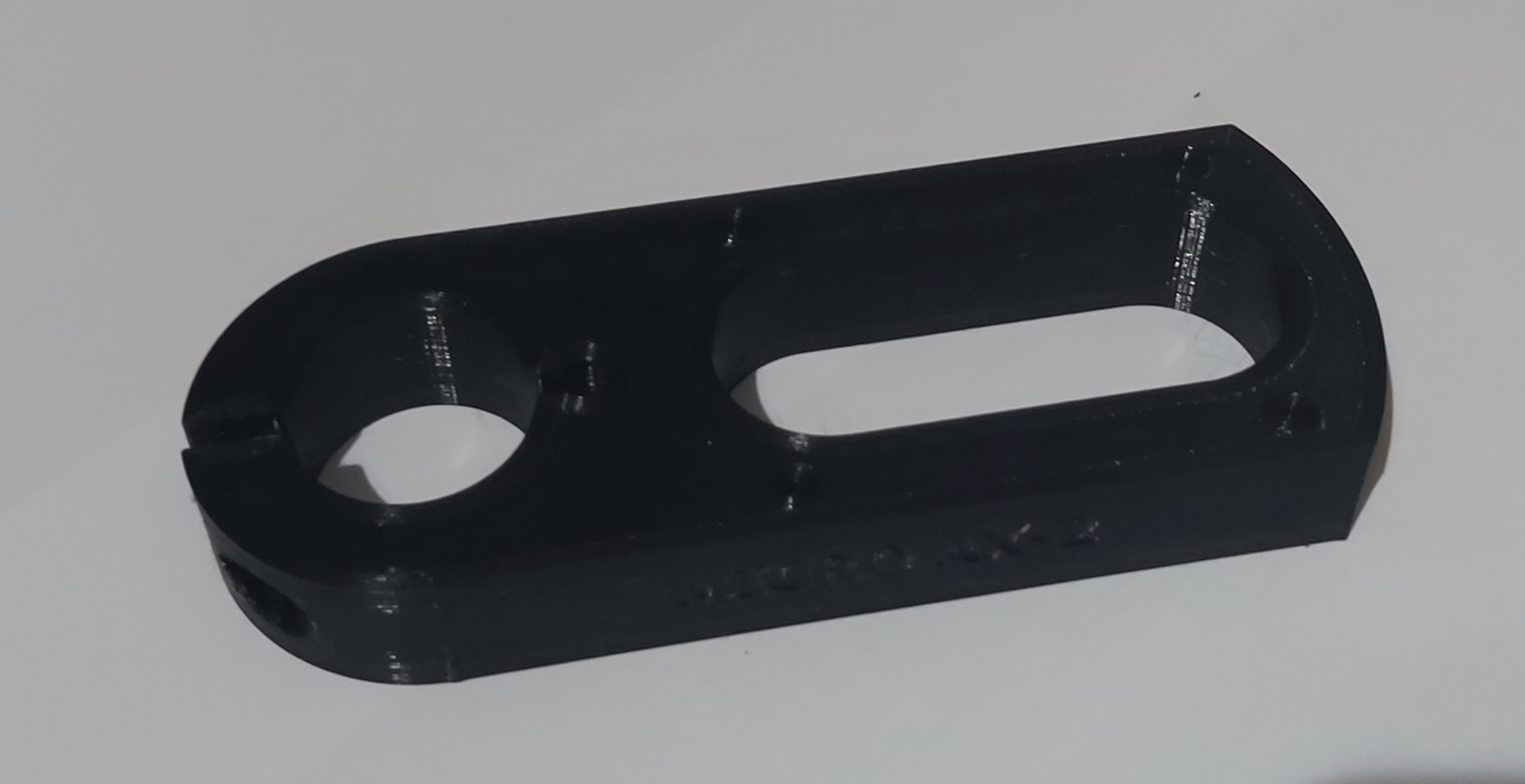

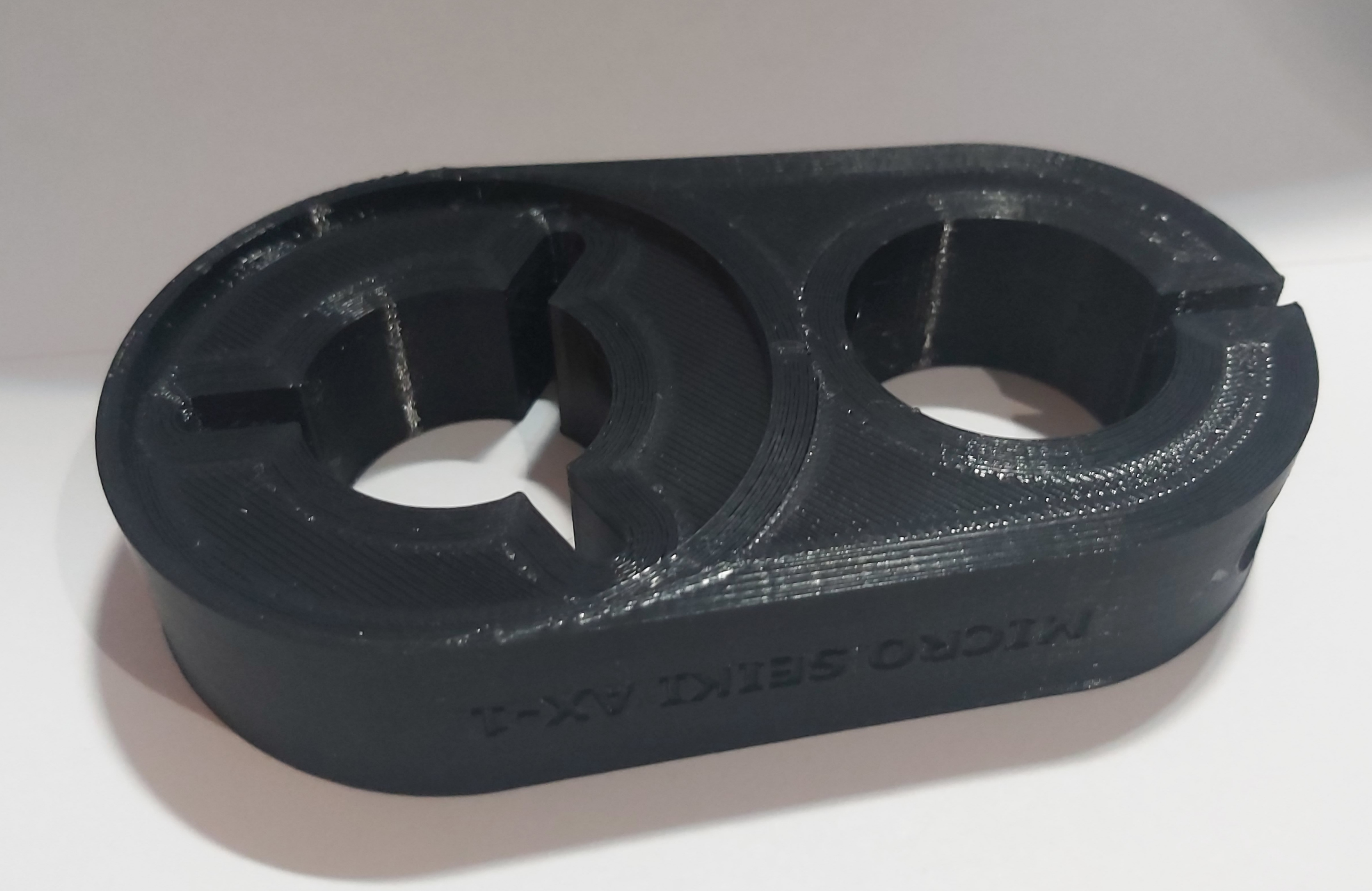

Wydrukowałem to bez wprowadzania poprawek i zgadzam się ze @zwy.
Otwór musi być o te 5 mm wyżej - szczur ani nagaoka nie mieszczą się.
Natomiast wymiary są ok, otwór wymaga rozwiercenia.

Wydruki 3D to jednak moc. Dobra robota.
A jak drukujesz? Pełne czy z przestrzenią w środku?

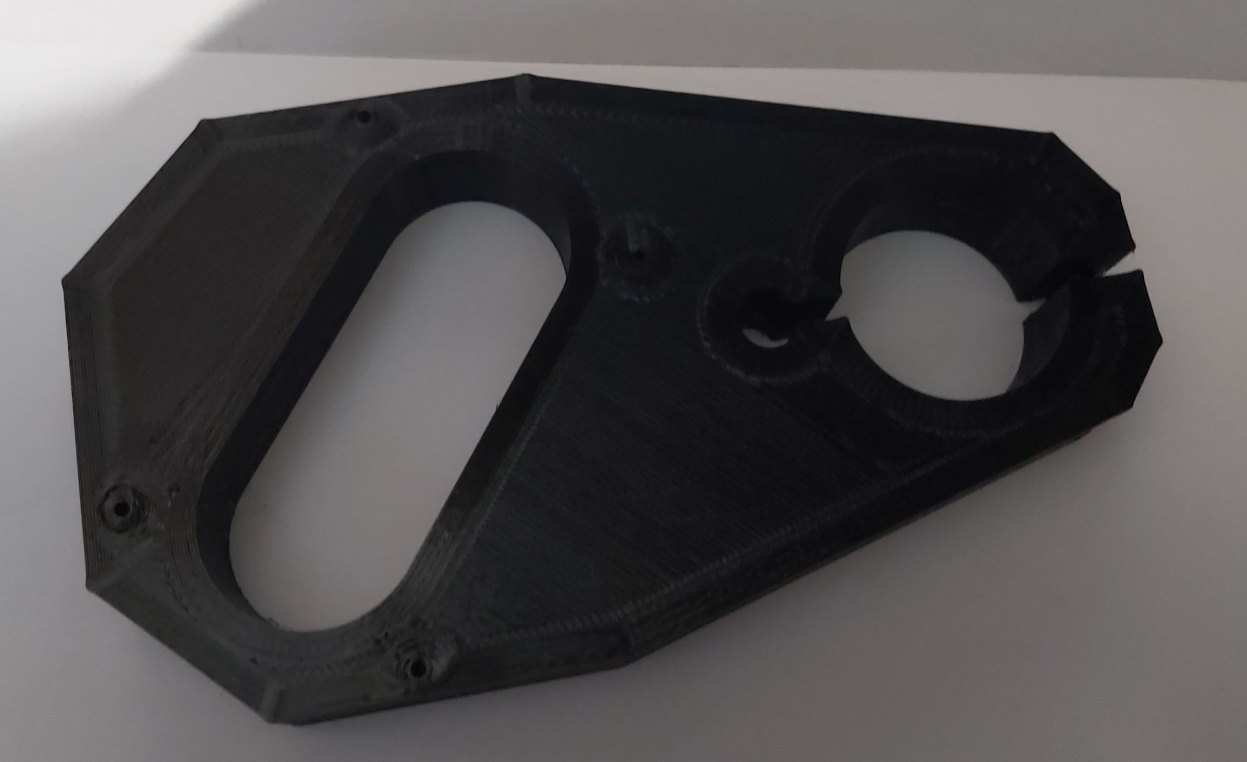

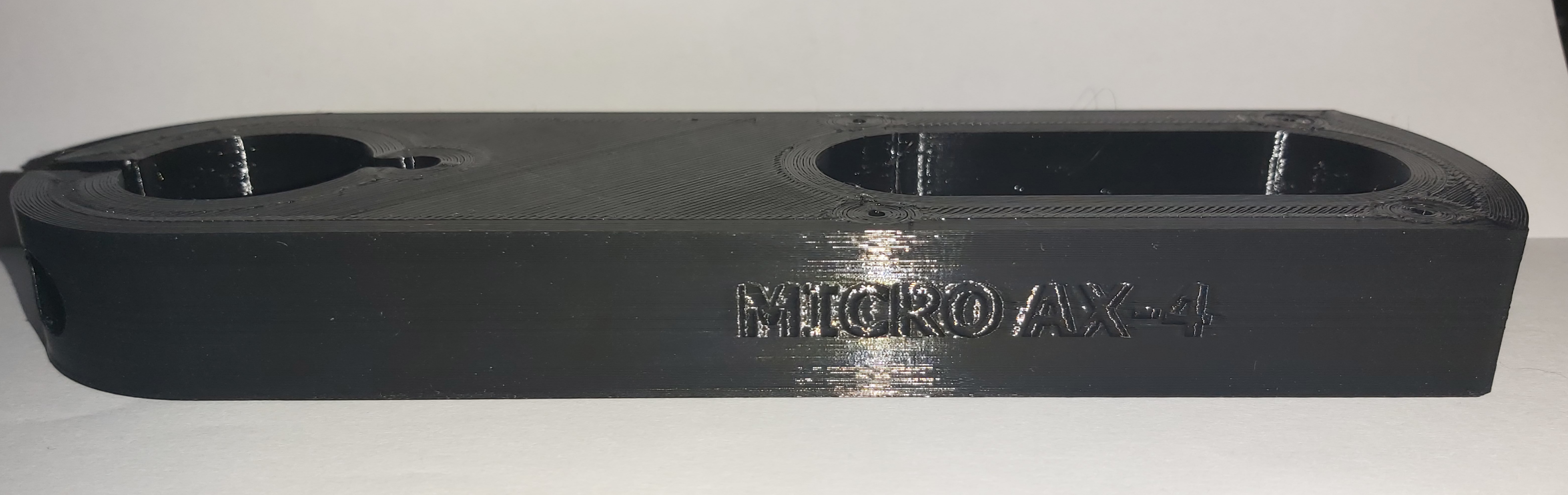

Dzięki wyszło całkiem nieźle na żywo lepiej to wygląda
Takie wydruki to dużo czasu trzeba więc pełne wypełnienie odpada , w tych modelach zastosowałem 4mm ścianki reszta wypełnienie typu cube czas druku 8-13h prędkość 80-120mm przy pełnym zamknęłoby się w 20-24h na element
Do wydrukowania tych elementów poszło prawie kilogram filamentu

Ten kilogram to sporo
A sprawdzałeś czy wytrzyma konstrukcja po przymocowaniu ramienia I ściągnięciu śrub?
W moich wydrukach trochę się tego bałem i zrobiłem pełne. Ale fakt, miałem mniejsze elementy

Ścianka 4mm z każdej strony , tam gdzie przychodzą śruby jest praktycznie pełne wypełnienie

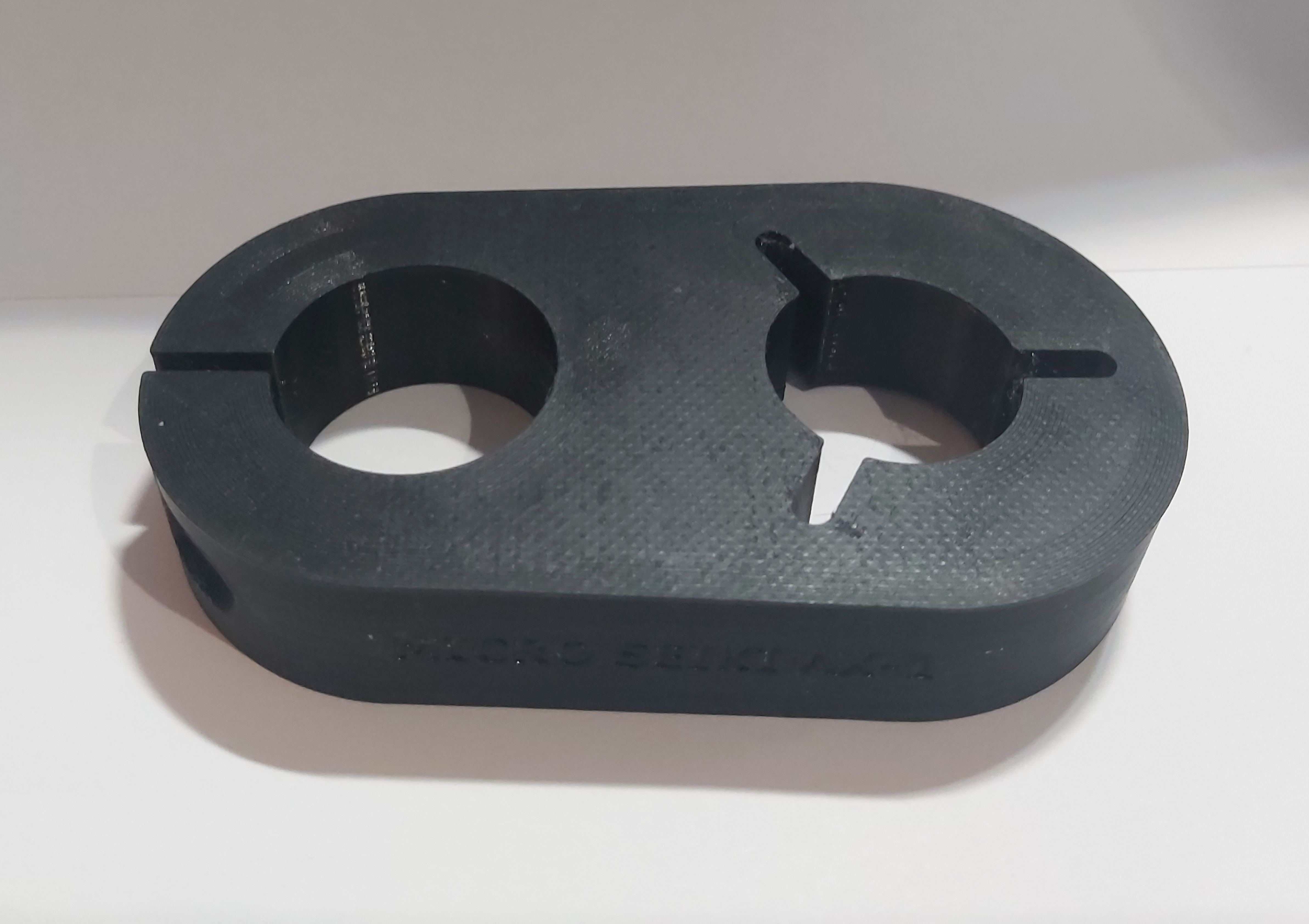

A tak mnie naszło na nastepny gadżet, nieco z potrzeby.
Niektóre gramofony mają takie uchwyty wbudowane, a Denon niestety nie.
Ma być nieinwazyjnie, dlatego wykorzystuję zawias jako pozycjoner.
Pod spodem miejsce na gumy, a jak nie zdadzą egzaminu to na taśmę klejącą dwustronną.
Na razie to tylko wczesny prototyp, aby sprawdzić wymiary. Wersja ostateczna pewnie będzie lakierowana pod kolor oryginalnych plastików
