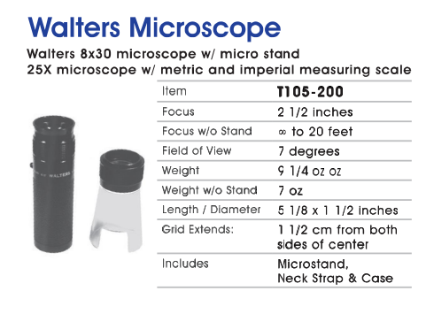

W weekend poczytam co nabazgraliście, póki co dostałem odpowiedź ze sklepu.
"Thank you for your email and thank you for asking. The telemicroscope in the pictures isn’t a Walters brand telescope (our brand), so advice is something we cannot provide, but we can sell you our Walters 8x microscope (which is frequently used successfully for this purpose).
Teraz nie wiem czy warto zapłacić 240 dolarów.
Wodzu coś tam bazgrałeś o danych technicznych.
Jak wiesz o co kaman to napisz proszę, chodzi mi głównie o
8x30 oraz 25X.
Jutro odpiszę, skoro Elena napisała which is frequently used successfully for this purpose, to może mają jakieś zdjęcia z powiększonymi rowkami.

Czekam na odpowiedź odnośnie jakiegoś dowodu na to, że ten mikroskop jest w stanie wystarczająco powiększyć rowki, ale cisza jak na razie.

OK, przyszła wiadomość od Eleny.
"Hi Seb,
Thank you for your email and thank you for asking. I do not have "proof" that it works except for past customers.
Here is a YouTube from one if you're interested:
https://www.youtube.com/watch?v=FYZHkDhad54
He used a 10X30 instead of the 8X30. We do have that one as well if you prefer it. Let me know.
Yes, we can send the package by USPS in a trackable method.
Talk to you soon. Best regards,
Elena"
Koleś z filmu użył tego mikroskopu 10X30. Hmmm, tylko cena za ten model to 220 plus 66 za micro stand.

zelazny pisze: ↑
28 lip 2022, 20:42
Jeśli na lupie czy innej lornetce jest np. 8x30 to oznacza powiększenie x8 i 30 mm średnica obiektywu. Im większa średnica tym jaśniejszy obraz.
Trzeba pamiętać, że lupy powiększające x15 dają ostry obraz tylko w samym środku pola, w przeciwieństwie do powiększenia x10. Piszę to w oparciu o własne doświadczenia z białoruskimi lupkami słynącymi z doskonałej jakości optycznej (triplety). Lupki te mają bardzo małe zniekształcenia, co nie jest takie proste do uzyskania. Na co dzień korzystam z lupy x10 do sprawdzania zabrudzenia i czyszczenia igły po odtworzeniu każdej strony płyty. Lupa x15 jest niewygodna bo wymaga jeszcze mniejszej odległości od igły, no i obraz w niej jest ostry tylko w samym środku.
Żeby sprawdzić jakie powiększenie wystarczy Ci do zobaczenia rowka, kup sobie jakieś tanie lupy na Allegro. Są po kilkanaście złotych, zegarmistrzowskie, x8, x10, a nawet x30. Da Ci to rozeznanie odnośnie wymaganego powiększenia sprzętu docelowego.
Co również ważne, im większe powiększenie, tym bardziej obraz "lata". Tak więc obraz z lupy trzymanej w ręce czy w oczodole traci ostrość ponieważ lupa nie jest unieruchomiona. Pod tym względem lepsze będą "mikroskopy" USB, bo one mają statyw (taką namiastkę, statywu, która niestety jest mało stabilna).

Post autor: zelazny »
Dzięki Carpenter, no to już chyba mogę zamawiać.
Wychodzi 286 dolarów i plus wysyłka, i opłaty celne. :?
Gosh, czyli całość pochłonie z mojego portfela jakieś 350?
