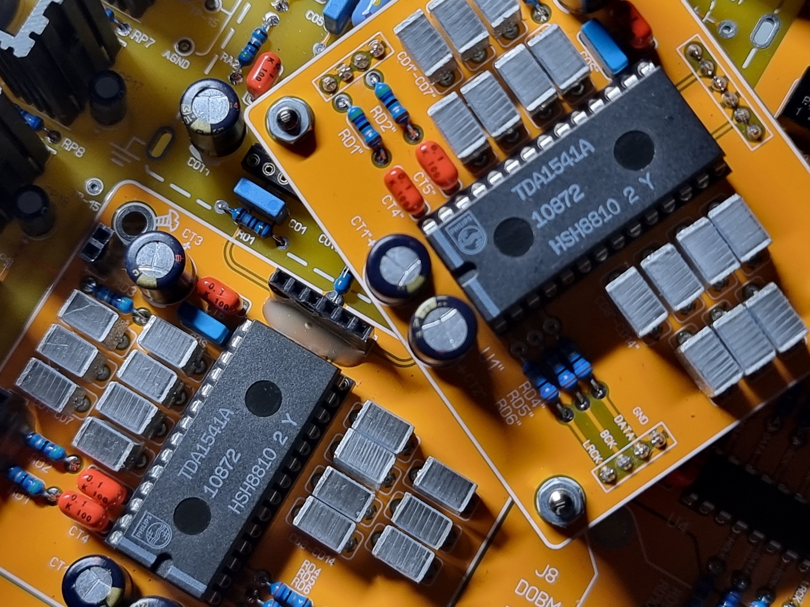

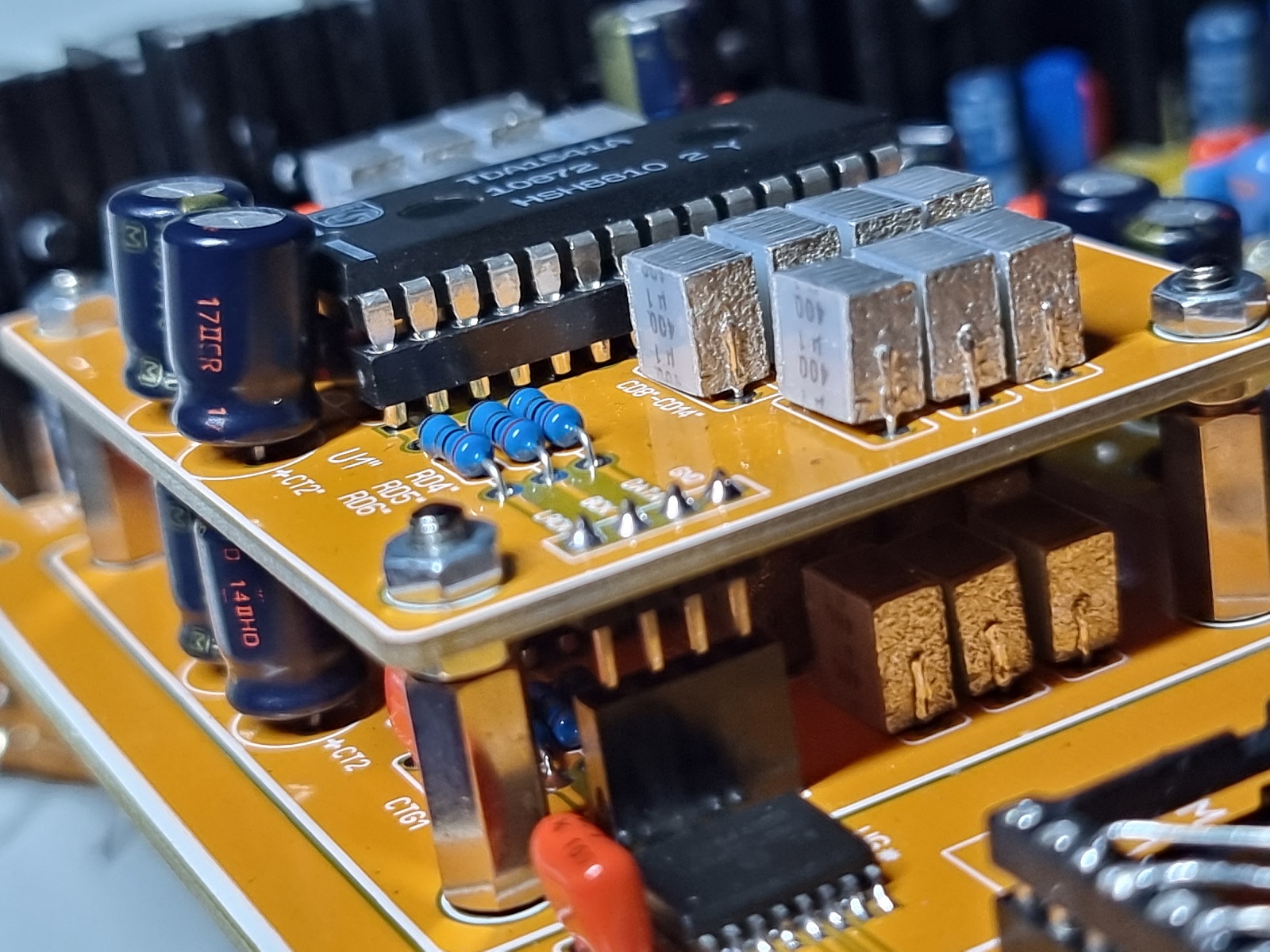

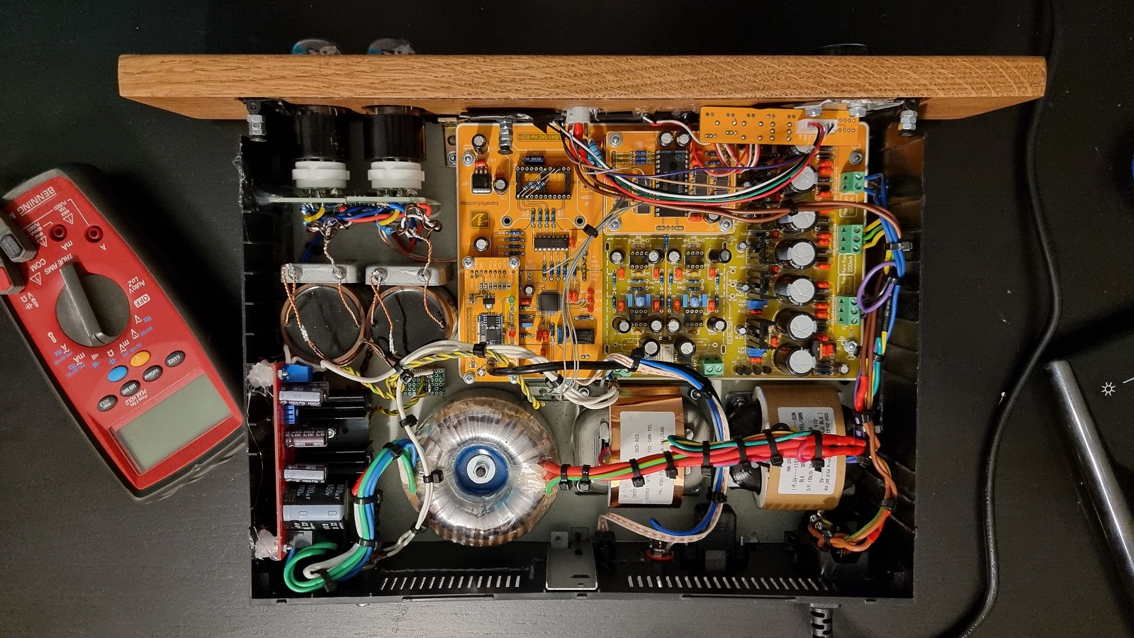

gdy już się pośmialiśmy to parę fotek jednego z ostatnich DACów. Powstał jakieś 2 miesiące temu ale właściciel prosił aby się nim nie chwalić zanim nie odbierze osobiście, chciał być pierwszy. Przyjechał i zobaczył i już można się chwalić. Druga sprawa jest taka, że ponieważ dostał w spadku dom i niestety przed zimą czekają go inne wydatki, ważniejsze to prosił o wystawienie go na sprzedaż co uczynię zaraz w odpowiednim dziale.
Tadam...
DAC powstał w oparciu o TDA1541 ale aby było "bardziej" w środku znajdują się dwa przetworniki pracujące równolegle. Oba TDA1541 sparowane pod względem serii, produkcji i specyfikacji. Oba TDA pozyskane z dwóch przetworników Musical Fidelity z prawie następującymi po sobie numerami seryjnymi, do MF poszy inne a te czekały na uzycie w parze. Co lepsze, MF umieszcza na PCB układy w podstawkach więc wystarczy je wyciągnąć. Wracając do DAC'a:
- 2 x TDA1541 on board
- oba TDA po poprawkach w ich aplikacji
- 3 x trafo, osobne do sekcji analogowej, osobne do cyfrowej, osobne do zasilania lamp
- każde napięcie na osobnym regulatorze z rozdzieleniem mas sekcji analogowej i cyfrowej
- zasilacz Premium od Konrada
- lampy NOS 6N9S rocznik 1958
- kondensatory wyjściowe to folia miedziana oraz srebro
- w torze audio przewody 99%srebra/1%złota oraz plecionka miedziana
Całość daje jasny i szczegółowy dźwięk ale zero krzykliwości. Scena głęboka. Całość gra pod optykiem, coax oraz USB i BT . USB na układzie Amanero.
Obudowa proszkowana na czarny mat, panel przedni to olejowany dąb naturalny, trochę ciemniejszy na życzenie zamawiającego. Lampy zostały wypuszczone na zewnątrz, ponieważ kondensatory miedziane wielkości literatek zabrały za dużo miejsca w środku :lol: Całość wygląda niesamowicie. Zainwestowanie w pilarkę stołową oraz parę innych narzędzi stolarskich przynosi efekty.

Piękny :clap: Robi wrażenie
