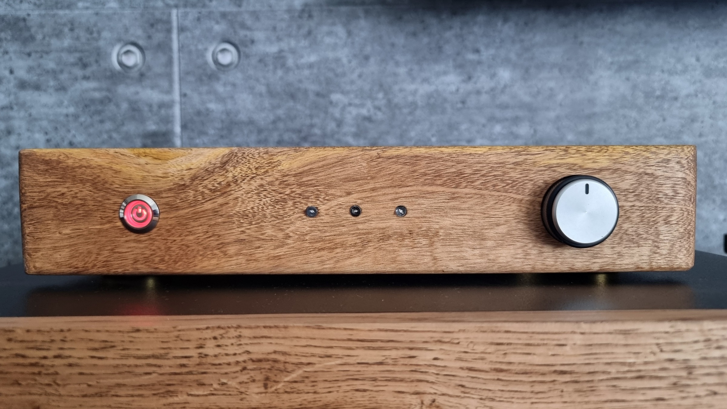

Złożyłem tam kolejnego DAC'a pod zamówienie z forum. Miało być dobrze ale celując cenowo w średnią półkę. Powstał DAC na TDA1541 bo jakże inaczej ( choć powiem, że mam już poskładane PCB na 2 x PCM i brzmi wprawdzie inaczej ale też bardzo dobrze i zrobię taki dla siebie ), na jednym "dużym" analogu. Wersja midi z pełnowymiarowym brzmieniem. Standardowo wejścia USB, OPT i COAX. Wykończenie to olejowane drewno mango. Przechodzi od brązowego poprzez jasny brąz i pomarańcz do żółtego. Mogę się w końcu pochwalić bo już w końcu wiem jak gra.

Ty masz jakiś zapas tych TDA1541?
Co to za płytka?

Made in China. Zależało mi na stabilnym zasilaniu i prostym analogu który i tak był do wykastrowania. I miało być kompaktowo. Oczywiście trochę zmian od spodu na samej PCB też było. Efekt końcowy samozadowalający. Muszę tylko jeszcz zmienić wyjściowe kondensatory żeby opanować bas bo to niezły wariat jest. Te teflonowe K75 są mocne w pełnym zakresie ale sygnatura tego całego układu nawet na moich CLS kruszy ściany. Dodam im trochę miedzi lub innej foli i trochę podkręcę górę.

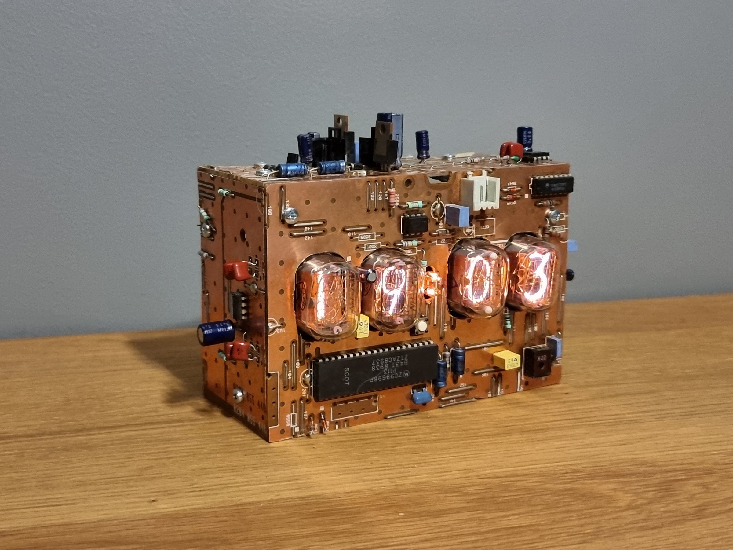

PCB z CD ostatnio użyłem do kolejnego zegara na NIXIE
więc mogę się pochwalić bo czekałem aż przyjdzie zasilacz.
i z ze starszym braciszkiem
tuczi77 pisze:
15 cze 2022, 14:41
Fajne, choć wydaje mi się, że tutaj lepiej pasowałaby jakaś steampunkowa obudowa (rym niezamierzony) niż drewno
Może nie steampunk... ale powienien Pan być zadowolony :roll:

DAC pograł cały weekend bez niespodzianek. Ciężko było się skupić na lutownicy słuchając go przy pracy. Na życzenie właściciela zmiana gałki selektora na srebrną i jutro wysyłka.

Jak już wspomniałem w dziale sprzedażowym, bardzo mi się podoba ten zegarek 👍 tylko trochę mi brakuje czegoś żeby zegar nabrał ciut steampunkowego stylu, a właściwie steampunkowej elegancji bo styl jest🤔

Jutro przylutuję parę miedzianych kolanek :lol:
