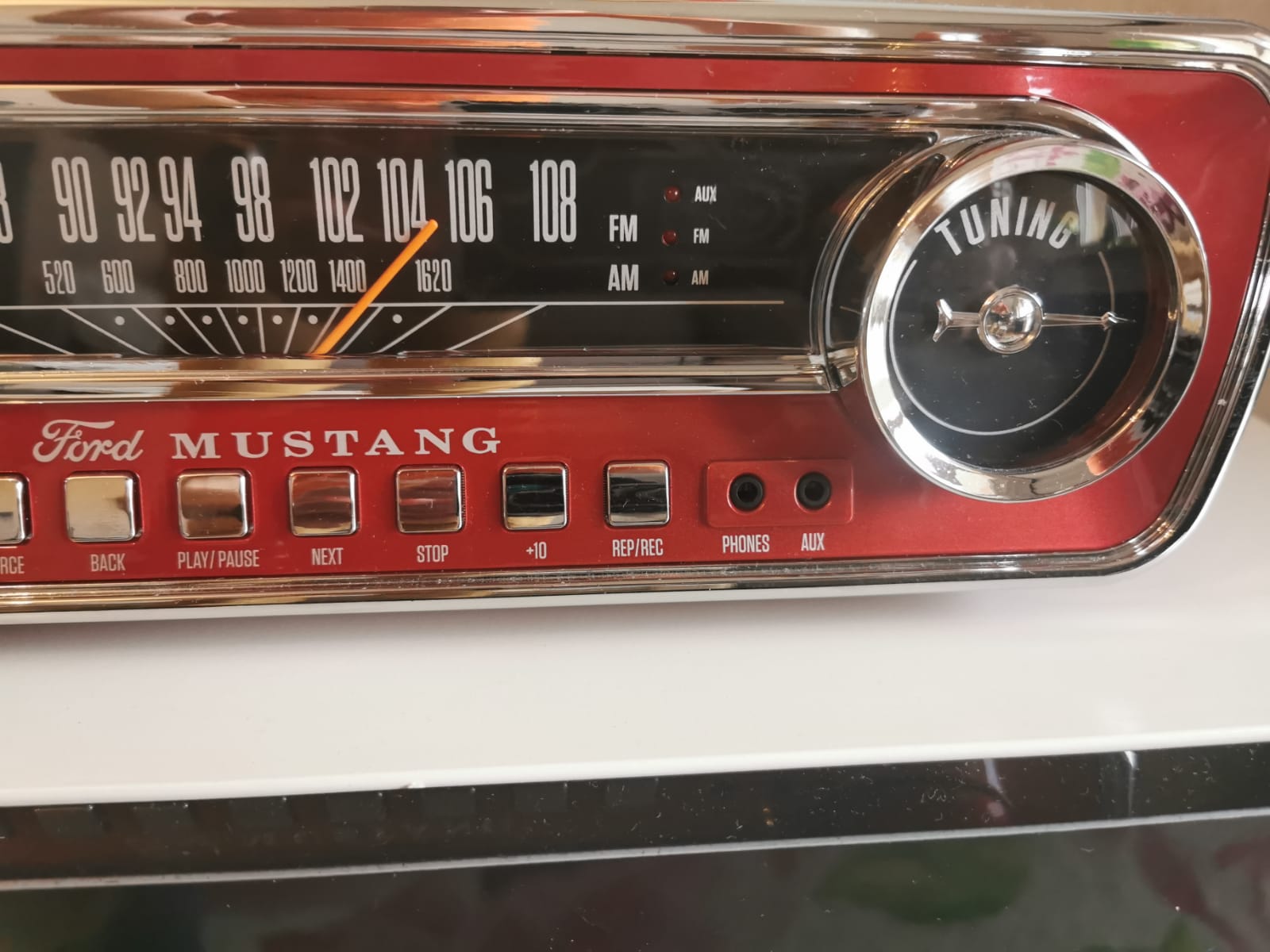

Pytanie takie, ma to jakieś inne wyjścia niż jack? I te usb :? .
Jakbyś mógł zrobić fotki portów.

Tam widzę że jest wyjście słuchawkowe.
Można je wykorzystać i podłączyć na przykład głośniki komputerowe.
Sprawdź najpierw podłączając słuchawki do tego wyjścia aby sprawdzić czy dziala.
Nie ma co szaleć z wydatkami ale jakbyś kupił niedrogo komputerowe kolumny Edifier to myślę, że byłbyś zadowolony.

Są takie wejścia, z tego co wiem to ludzie podłączają nie wiem czemu z przodu na te wejścia słuchawkowe głośniki od starych wież i to spoko gra. Ja takowej nie posiadam z tąd się rozglądam za czymś innym. A z tych podłączeń tylnych nigdy nie korzystałem jeszcze (z braku wcześniej podobnego sprzętu muzycznego).

Fotki wrzuciłem wyżej, a co do retro to podobają mi się mustangi, a to jest lakier ich licencji i stary kokpit "retro" od jakiegoś dawnego modelu z tad też tak napisałem.
